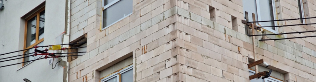

Vy toho naděláte s jedním drátem . Laughing Laughing vždyť je to zaizolované !!!

k obrázku- to jsou sušáky na prádlo, že? Very Happy
