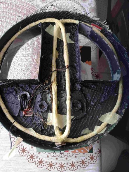

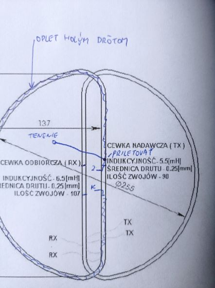

zdravim Vás
prosím o radu, mam vyrobenú DD cievku k det. kovov Tesoro eldorado, no mam nejasno v tom ako ju tienit alobalom, musím ovinut alobal este holým drotom po celej dlzke cievky ? ako nadpojit potom drot k ovinu na tienenie...viem ze kvoli efektu je tam cca 1cm medzera bez tienenia AL´dakujem za kazdu radu
ps.: cievku som robil podla návodu pana Zděnka Sehnala z jeho stranky

PříspěvekZaslal: st listopad 16 2022, 10:59    Předmět: Citovat
Kromě toho, že tam nikde nesmíš vyrobit zkrat, když to leží přes sebe, tak stínění cívky (obou) se připojuje na stínění kabelu.
2 dráty TX, 2 dráty RX + stínění. Pokud je někde stínění/zem spojeno třeba s jedním koncem cívky, tak až v detektoru.

Ano to mi je jasne, ale hlavne ci treba opliest holym vodicom ten alobal po celej dlzke cievky a ako to napojiť a kde na vodic tienenia hned u cievky

PříspěvekZaslal: st listopad 16 2022, 11:47    Předmět: Citovat
Oplést určitě po celé délce holým drátem, on ten alobal se často někde natrhne a obecně je to jako stínění nouzovka.

PříspěvekZaslal: st listopad 16 2022, 13:15    Předmět: Citovat
Myslel som ci je to podla načrtu spravne, vodic tienenia pripajkovany k opletovemu drotu

PříspěvekZaslal: st listopad 16 2022, 13:26    Předmět: Citovat
Ano, stínění jen a pouze k tomu opletu. Vývody cívky nikdy.
Ale nemusíš to pájet hned u toho hliníku, prostě ten drát z opletu připoj na stínění cívky až u průchodu v místech, kde připojíš i vývody z cívky.

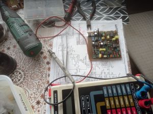

PříspěvekZaslal: čt listopad 17 2022, 13:35    Předmět: Citovat
Dnes som oživoval detektor v rezime all metal, zatial bez tienenia cievok na kartone, vyzera byt funkcny, len citlivost je biedna Neutral

PříspěvekZaslal: čt listopad 17 2022, 19:41    Předmět: Citovat
Mím skoro strach napsat slovo osciloskop. Čím a jak jsi tu cívku komenzoval?

PříspěvekZaslal: čt listopad 17 2022, 19:59    Předmět: Citovat
Mám amatersky osciloskop, bohužiaľ jednokanal, takze posuv nevidim no. Zatiaľ bez kompenzacie. O ake zkratovacie krúžky sa jedná? Myslim material vodica.

PříspěvekZaslal: čt listopad 17 2022, 20:10    Předmět: Citovat
To je normální měděnej drát, ale to se používá až u zafixované cívky. Stejně dobře, ale chováním naopak poslouží feritový jádro.
Tyhle detektory jsou dělaný na mírnej offset, ne nulovej signál, ale přesnou fázi zná asi jen výrobce.

PříspěvekZaslal: po leden 30 2023, 15:24    Předmět: Citovat
cievka
cievka s grafitom
