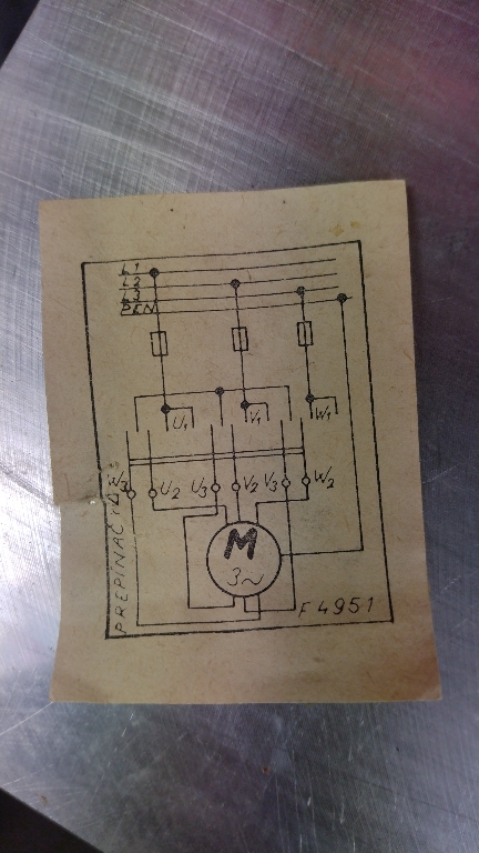

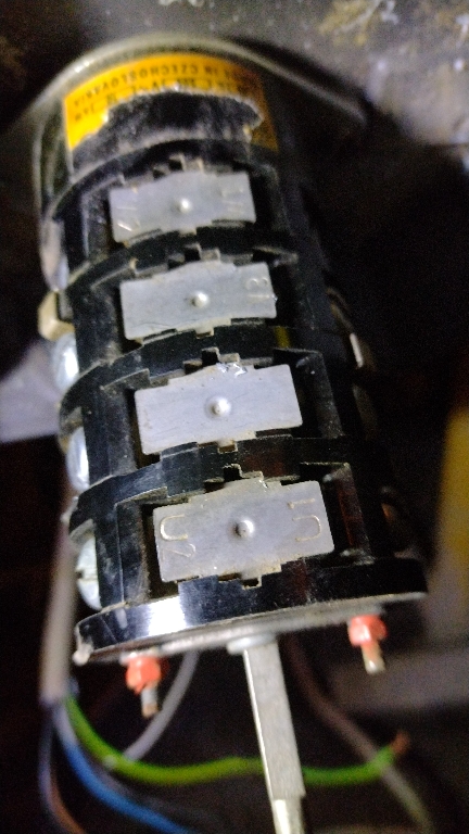

Dobry večer,chcem sa spytat ci mi vie niekto poradit ci ta da pouzit vackovy prepinac mez s25v na zapojenie miesacky na 380v... Nasiel som ho v garazi,je tam nejaka schem zapojenia ale ja tomu vobec nerozumiem.. prikladam fotku schemy.. dakujem

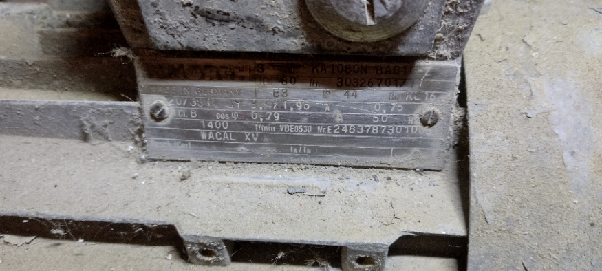

Taky musíš mít štítek motoru té míchačky.

Podle schematu je to přepínač Y/D. Akorát nevíme jakej motor máš v tý míchačce.

Bol som to este teraz odfotit ale nie je to uz dobre vidiet

V nouzi by použít šel. S tímto motorem jen jako obyčejný třífázový spínač. Motor musí být zapojený do hvězdy a připojí se na svorky U2 V2 W2. Lepší by bylo ho dát zpátky do garáže a míchačce pořídit reverzní spínač. Když jí někde strčíš do zásuvky, nemusíš přehazovat fáze kvůli správnýmu točení.
Pokud tomu nerozumíš, nech to udělat někoho znalýho.

Výměnou mosazných propojek by to mělo jít předělat na reverzní přepínač.
Ale sežeň si na to elektrikáře.
Příspěvky: 20552
PříspěvekZaslal: po listopad 14 2022, 10:17    Předmět: Citovat
Výměnou propojek to nejspíše jako reverzák nepůjde .

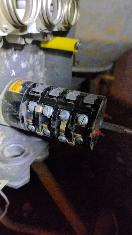

Dakujem za rady,uplne mi to postaci ako obycajny vypinac mam to tam uz roky hodene a teraz sa mi poazil vypinac na miesacke a potrebujem zamiesat tak 4 miesacky tak to vyskusam zapojit.

No pokud jsi to používal doteď , tak už ty propojky nejspíše přeházeny byly .
