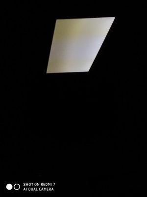

PříspěvekZaslal: st listopad 09 2022, 22:39    Předmět: Citovat
žloutnutí
pásek je na pravé straně panelu. V rozptylovém plastu jsou tečky od horkých diod a také praskliny. Celkem je to hnusné.
odchází ten rozptylový plast
