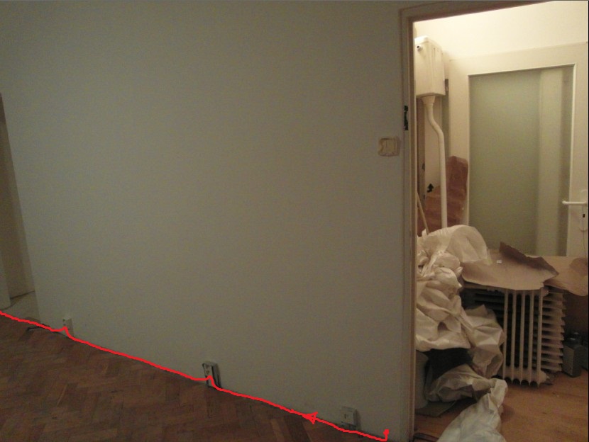

Tak som to v noci preliezol: odňal fázovú wago, zásuvka zostala živá iba tá olepená v strede steny a vzadu v ďalšej izbe (nevidno). Kuchyňu žiaľ zistiť neviem, je kompletne naprataná až po vrch vecami z bytu a z oboch strán nepriedušne zablendovaná konštrukciou a s dvojitou vrstvou kartónov... Mŕtva zostala zásuvka na stene oproti, a samozrejme tá jedna pri wago.
Ten kábel od wago do zásuvky je tiež hliník, ale zatiaľ je to nepodstatné.

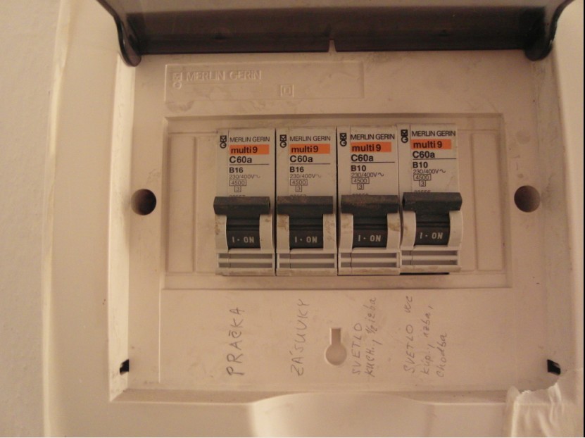

Ističovú skrinku dávala firma pri kompletnej rekonštrukcii kúpeľne keď som byt ja kúpil. Nemal byť na zásuvkovom hliníku náhodou istič 10A??
Dnes ráno som rozdal karty, s tým že:
1. parketár urobil čo mohol, v snahe pomôcť, čo si cením. Následky tepla v spoji, alebo odpojenie neutrálneho vodiča nemusia, ale môžu byť fatálne.
2. ja to môžem urobiť slušnejšie, ak sa to vôbec dá, ale keďže princíp zostane zachovaný, tak ja sa toho nechytám.
3. privolaný elektrikár tiež neurobí zázrak, vodiče predsa nepredĺži, môže urobiť len to čo my pred tým. Čo robiť samozrejme nebude.
4. alebo môže urobiť kompletnú rekonštrukciu aj s revíziou -čo neviem či bude fyzicky schodné.
5. alebo elektrikár navrhne nejaké iné prijateľnejšie riešenie.
Dohodli sme obhliadnutie elektrikárom.

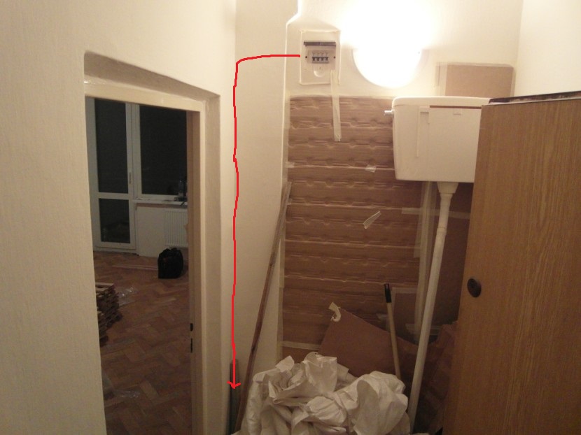

Napadá ma navrhnúť mu riešenie:
(za predpokladu že kábel ide z ističov do prvej zásuvky, cez wago do druhej, ďalším vodičom z wago krížom cez izbu buď v kanáliku alebo cez dutinu panelu do oprotivnej zásuvky a za predpokladu že ostatná inštalácia v kuchyni a ďalšej izbe vedie iným samostatným vodičom)
a to z ističov káblom zbehnúť dole (zasekať alebo v lište), preraziť sa do izby a tam dole špárou medzi stenou a parketou ísť do prvej zásuvky a do druhej. Ak situácia dovolí tak pokračovať káblom okolo izby (tiež medzi parketami a stenou, a v mieste vyrúbaného otvoru vysekať kanálik do nivelačky) do náprotivnej zásuvky. Toto istiť 16A ističom extra, a ak elektroinštalácia dovolí tak aj s chráničom.
Zbytok zásuviek (kuch. a 2.izba) by zostal na pôvodnom vodiči a ističi.
Je to schodná úvaha Question A je možné ťahať kábel v štrbine medzi parketami a stenou Question Obyčajný, alebo je potrebná nejaká jeho vyššia ochrana Question

100 ľudí Ti dá 100 rád ale zodpovednosť na seba nevezme nik, len ty sám prípadne majiteľ toho bytu. Preto sa na takéto rady chodí za projektantom, elektrikárom a nakoniec za revizákom. Necháš im niekoľko sto eur ale aj veľkú časť zodpovednosti, to sa niekedy veľmi dobre hodí.
CYKYna ktorá má podľa prehlásenia výrobcu samozhášavý plášť by šla ťahať aj v obyčajnej soklovej lište. Ale sú na to aj určené systémy - soklové lišty pre elektroinštaláciu. Ide totiž aj o mechanickú ochranu. Je to ale na zvážení, či sa to nevyplatí už radšej zafrézovať aspoň do minimálnej hĺbky.

Dohodli sme na štvrtok známeho, vraj znalého, dôsledného, a prístrojmi vybaveného revizáka, čo predtým robil elektrikára. Že skúsime niečo s tým urobiť. Tak uvidím ako sa k tomu postaví...
Na ten kábel sa budem teda pýtať. Zafrézovať ho do podlahy je ale už problém, práve sa nalepili parkety... Medzera medzi "krajným radom" parkiet a stenou je však dosť veľká (vidno na obr.: zasuvka - byt - detail_3), a tam kde nie je, sa môže z parkety nejako odrezať, radil mi parketár že nejakou oscilačnou pílou. Neviem či je na takú špecialitku vybavený, takže zarezávanie by som asi potom mal zabezpečiť ja...
Snad bol aj predtym 16A a prierezy tomu zodpovedaju.
Co je vsak horsie, nevidim tam pre kupelnu chranic.

Myslím aj na to. Pred tými 25+ to až tak samozrejmé nebolo... No keby šiel ďalší istič a aspoň dva chrániče, tak to bude zrejme už na výmenu skrinky... Samozrejme na tom sa šetriť určite nebude...
podle fotek je to starý TNC dvoudrát, tam chránič nedáš bez předělávky všeho Embarassed
Myslel som, ze kupelna sa robila nova. Tam by som cakal nove vedenie aj s chranicom. A minimalne dva istice (zasuvky, svetlo). No ale je to vraj uz >25 rokov.
Říká ti něco pojem "technologická posloupnost prací"? Přece když nemám vyřešené lajtungy, nemůžu pokládat podlahu.
Zajímalo by mě, co ti ten znalý a důsledný elektrikář řekl, když viděl tu nově položenou podlahu..... Toho jsi měl zavolat jako úplně prvního.
Použít spáru mezi stěnou a parketou pro položení kabelu - určitě ne. Ta spára je dilatační, proto se tam dělá. Parkety se můžou za určitých okolností roztahovat a "utlačovat" kabel. Dále je vysoká pravděpodobnost, že při upevňování podlahových lišt se do kabelu někdo trefí hřebíkem.
Všichni zastáci WAGO svorek, co ti radí jejich použití, by měli aspoň napsat, že při jejich použití na hliníkové vodiče je nutná kontaktní pasta.
Rýha do betonového podkladu (nevěřím, že by vyrovnávačka byla tak silná) podlahy se nedělá "oscilační pilou", ale flexou s diamantovým kotoučem, nebo profesionálněji frézkou se dvěma kotouči. Nezbytné je při tom kontinuální odsávání prachu. Při zásahu do nosné části budovy bych byl velmi obezřetný.
