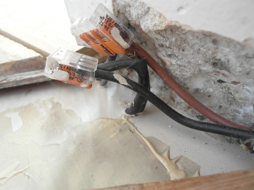

Ahoj,
pri demonte parkiet majster parketár (pôvodne vraj elektrikár) narazil na dva káble, idúce do zásuvky, prívod a odchod 230V. V mieste terajších wago boli čokoládky, oba káble tam boli nadpájané. Zrejme nejaký bastl pri voľakedajšom vyrúbaní otvoru/dverí do steny.
Dva káble parketárovi tam hrúbkou asi zavadzali, tak tam dal trojitú wago, a odtiaľ odviedol do zásuvky kábel už iba jeden. Na moje naliehanie tam však predtým urobil do panelu to mierne zahĺbenie, akési lôžko.
Ale už pri predvádzaní final prepojenia jedna žila vo wago nebola vôbec zastrčená, vraj vypadla. S obtiažou sa to tam podarilo nakoniec zafixovať.
Pôvodné kábliky trčiace z nivelačky sú relatívne krátke, tuhý dvojvodičový, 50 a viac ročný, hliník. Do zásuvky z miesta spoja ide teraz meď. Osobne wago svorkám nie som naklonený, preferujem spoj riadne dotiahnutý šraubovákom.
Rád by som to zreparoval. S elektrikou v tomto smere problém nemám, žiaľ ale nepoznám elektro sortiment vhodný na toto. Ako to zreparovať, aby to bolo za parketovou lištou pospájané zodpovedne a nenastal problém pri prevádzke zásuvky, ani pri jej plnom zaťažení Question Mal by to byť materiál bežne dostupný v elektroinštalačnom obchode, keďže by som to rád urobil zajtra.

No tvl.
Co myslis ze se stane kdyz sousedovi pretece vana nebo zakopnes a vylijes kybl s vodou. I ta zasuvka se mi zda proklate nizko. Nejsem velky priznivce byrokratickych narizeni kterymi casto normy primo hyri, ale zrovna tohle bych si byt tebou nechal predelat od elektrikare, kdyz pises ze tomu moc nerozumis.

Buď zazdít nad podlahu instalační krabici s věnečkem, nebo do úrovně podlahy nějakou variantu tohoto
https://www.elektro-materialy.cz/spojka-kabelova-shark-325-se-svork.gelova-eleman
ten kousek k zásuvce každopádně vyměnit za delší nový tak, aby bezpečně dosáhl, spojovat dva vajgly nemá smysl.

PříspěvekZaslal: po listopad 07 2022, 13:15    Předmět: Citovat
Spojovat hliníkové kabely Wago svorkami v nepřístupném místě a ještě k tomu pod hořlavou podlahou je mimořádný požárně bezpečnostní průser. Riskuješ, že ti vyhoří kvartýr, event. celej barák!!!
Natáhnul bych nový kabel CYKY 3Cx2,5, a to v celé délce bez svorkování v podlaze. Pokud nepřichází v úvahu vyfrézování drážek do betonového podkladu, zatáhl bych vedení do rohových elektroinstalačních podlahových lišt, které se dnes vyrábějí v různých barvách a profilech.

Ak to ma byt poriadne, tak ten hlinik cely vytrhaj a vymen.
Takto nizko mam par zasuviek v byte tiez a je to od zaciatku. Panely na to neboli pripravene a aby do nich nemuseli sekat, tak to vyriesili rovnako - krabica (prazdna) a zasuvka. Ostatne zasuvky su v normalnej vyske.

Existujú soklové lišty určené pre ukladanie káblov, to by bolo v tomto prípade asi najmenej pracné. Ten špak odpojiť v rozvádzači a dotiahnúť nový.
Možno by tam šlo nasekať do poteru nejakú krabicu s vhodným krytím a predĺžiť to, wago svorky s hliníkom problém nemajú ale je to zbytočne pracné s neistým výsledkom. Určite je to ale práca pre kvalifikovaného elektrikára.

Ty pruzinove wago svorky budou z principu to nejlepsi co na hlinik pouzit. Ne ale tak jako na fotce.

Jestli od těch wago svorek to jde jen k té zásuvce, tak ten kousek kabelu od wago svorek k ní prostě zruš. Ten původní k wago svorkám opatrně vysekej tak, abys ho mohl dát pro novou zásuvku o ten kus posunutou zpět (asi na druhou stranu dveří), ale výš než je ta původní a ten kabel od parket k ní dáš do nějaké té bílé lišty. Pokud by se ti to nelíbilo, tak můžeš udělat elektřinu v nových drátech celou. Hlavní otázkou je spíše to, jestli je ten byt tvůj nebo co.

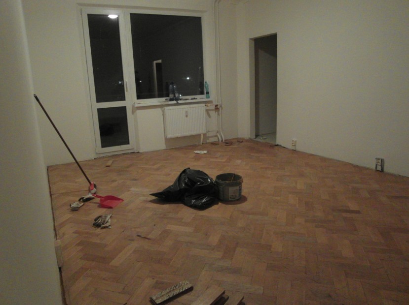

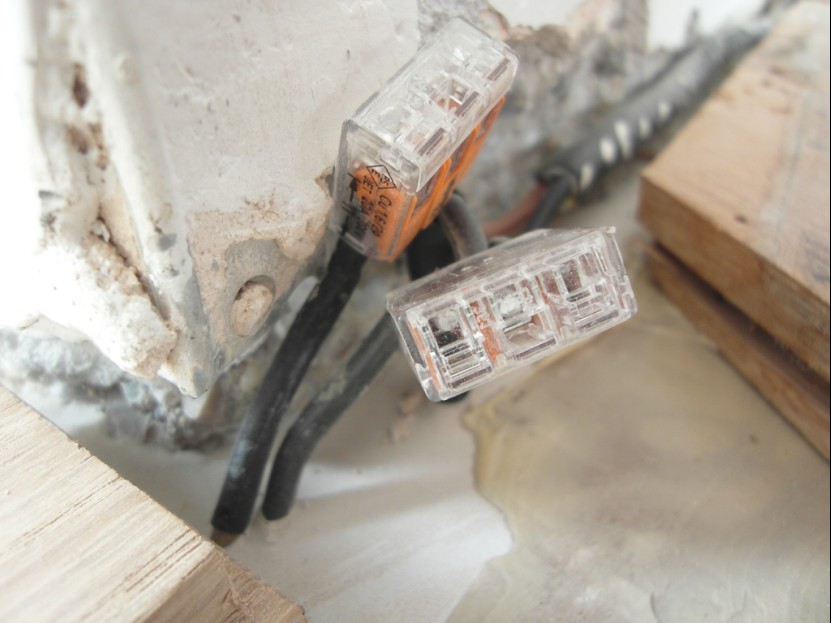

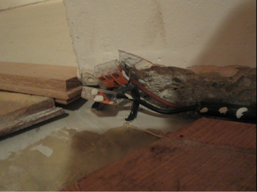

No ono to tam zosvorkované byť muselo, pretože priamo odspodu z podlahy idú dva káble, čiže dva dvojvodičové spomínané hliníkové "vajgle" (z obr. to nevidno, ale do popisu som to dal, aj všetko okolo toho).
Pripájam dva dnešné detaily.
Výška zásuviek je ok, klasická elektroinštalácia v panelovkách. Zokruhovaných je viac zásuviek na jednom istenom kábli. Táto zásuvka je zrejme ako priebežná.
Problém vyvstal, že káble (jeden idúci do nej a druhý z nej) sme našli pri špalete vytvoreného otvoru/dverí nadpájané čokoládkami. Ak by neboli prerušené, ale celistvé, nebolo by čo riešiť.
Inak: tak ma napadá, či ich pred vyše švrťstoročím nesekli pri rúbaní toho otvoru. Ohľad na nejakú elektriku sa určite pri takej hrubej práci nebral. Potom zistili, že polka bytu nejde, "ale veď to sa stáva", tak to "šikovne" poriešili... A takto som to následne vtedy kúpil ja. A nedávno predal. A keďže byt je parametrami výborný, vo výbornej lokalite, šiel blízkej duši. A tak mi zostal naďalej na pleciach... Mal som ho iba ako investíciu, na prenájmy, teraz je kúpený na ten istý spôsob, malo by to byť urobené poriadne...
Pôjdem tam teraz vypnúť odvlhčovač, celé to prejdem a premeriam. Dajú sa káble z tých wago normálne vysunúť (pre účely zistenia trasovania), alebo je na to finta, alebo je to jednorazový zácvak Question

Oranzove casti su vyklopne.

https://www.youtube.com/watch?v=tE51yWQPz18

Este zostava jedna otazka: kde je nulak?

Very Happy je to TNC teda L a PEN.
V komerčnom priestore by som si dal výnimočne pozor, aby to bolo v poriadku, s revíziou. Samozrejme po prerábke minimálne zásuvkových okruhov na Cu TNS.

PEN tam nevidim. Alebo je cierny, ci hnedy? Very Happy
