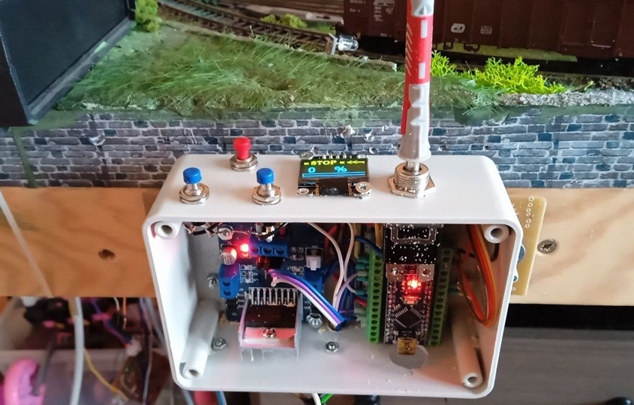

dobrý den. Postavil jsem si PWM regulátor k řízení modelové železnice s použitím Arduino Nano, PWM-modul s L298N a s OLED displejem 0,96" žluto-modrý I2C. Zapojení používá páku zrychlení - jízda - brzda a 2 tlačítka pro směnu směru, pokud je PWM na Stop. Zařízení funguje, bohužel v nepravidelných intervalech zamrzá displej a řízení rychlosti nebo brzdy je jakoby zrychlené. Interval této chyby je velice náhodný, někdy je to i po několika minutách a nemá to nic společného s rušením (asi), zkoušel jsem samotné Arduino Nano pouze s přepínačem jízda-brzda a s displejem OLED. Nastává stejná chybová situace. Vyzkoušeno již druhé Arduino Nano - dnes nové. precizní klon. Je možné, že je to chybou v programu? Kód je v příloze.

Těžko říct, je to tak trochu věštění z křišťálové koule, může být chyba třeba v té grafické knihovně, ale spíš to vypadá jako by přímo na ten displej… Zkus mu dát víc času (o něco snížit obnovovací frekvenci), a/nebo mu dát více času mezi jednotlivými grafickými povely (pár milisekund, oko si toho nevšimne, ale mu to může stačit). Dej pak vědět.

Toto je koncepčný problém tvojho kódu
kód:
  while(oled_1.nextPage());
A ďalší problém môže byť v hociktorej funkcii displejovej knižnice.
Preto je lepšie si naštudovať povely pre displej a napísať vlastné funkcie.
Mimochodom, s takto napísanou podmienkou to funguje len náhodou
kód:
if (Duty_Cycle < 255)
      Duty_Cycle=Duty_Cycle+5;
Ale pre vláčiky to nie je zlé. Horšie, keby to bolo pre cirkulár alebo ohňostroje.

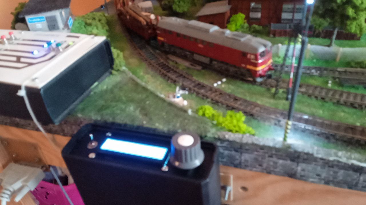

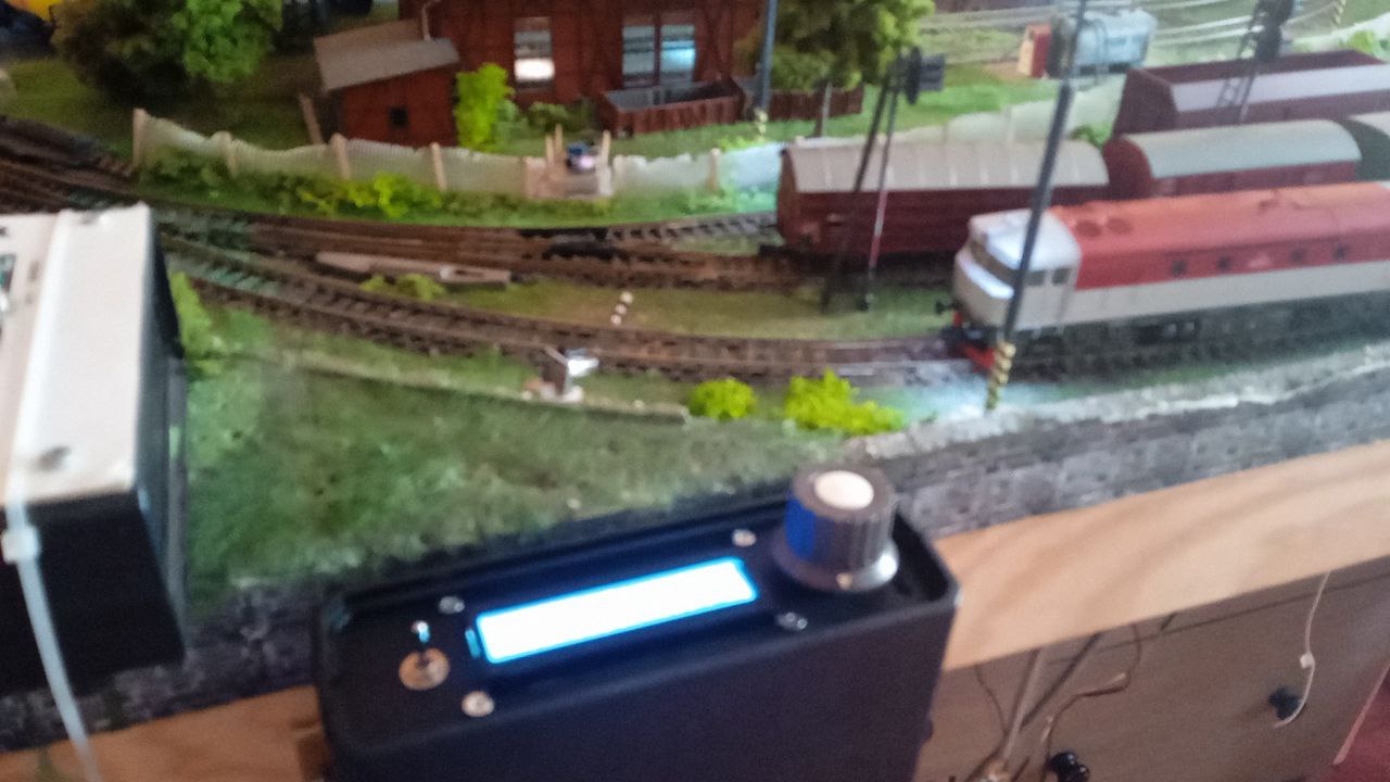

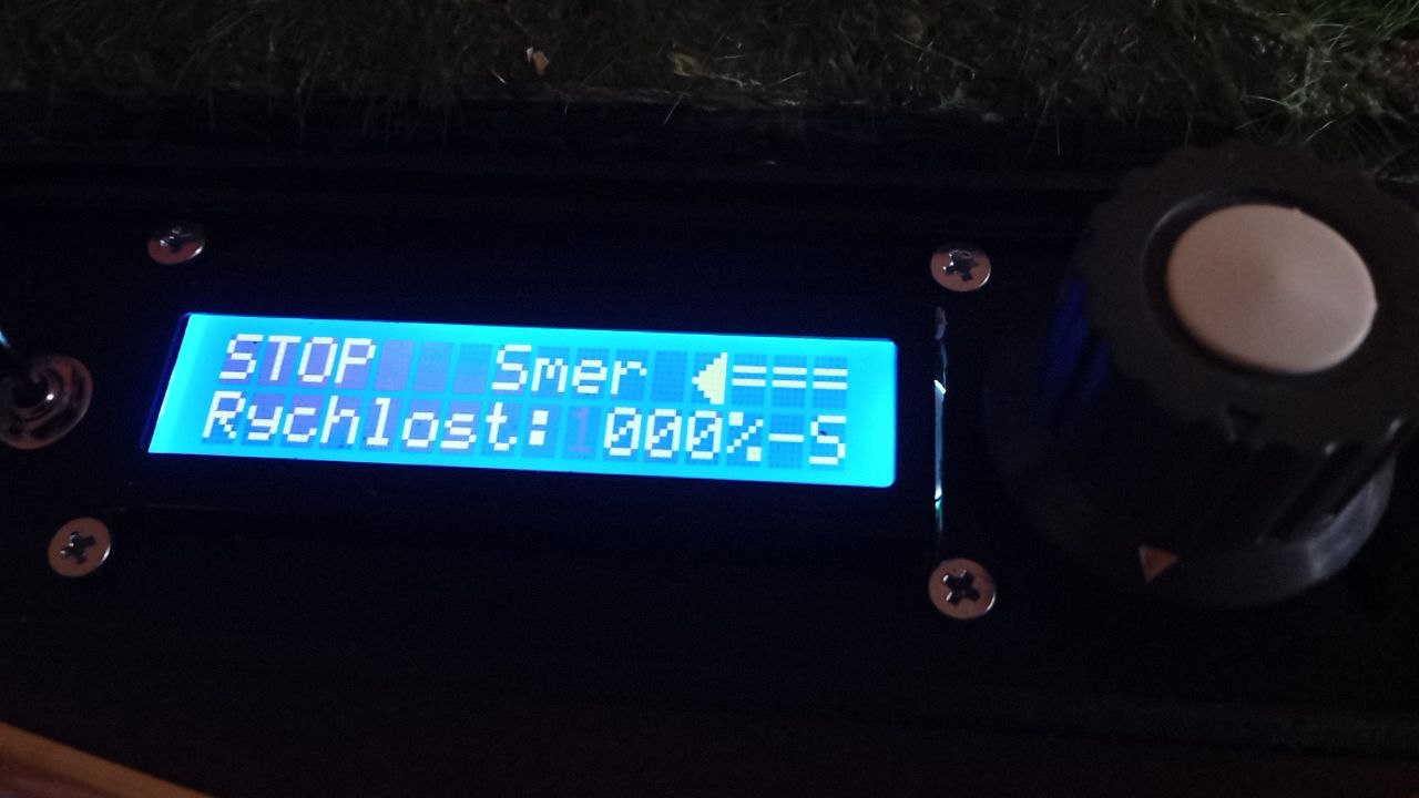

Děkuji všem za odborné rady, bohužel s Arduinem teprve začínám, takže mnoha věcem ještě nerozumím. Pákový ovladač jsem zatím odložil a bleskově jsem vyrobil PWM s potenciometrem, Arduino Nano zůstalo, OLED jsem nahradil LCD 16x2 I2C. Vše funguje bez problémů, velice pomalá jízda vlaků je skvělá. Zítra zde dám pár fotek.
stanix31
Založen: Sep 01, 2013
Příspěvky: 10
PříspěvekZaslal: pá listopad 11 2022, 15:44    Předmět: Citovat
Posílám slíbené fotky nového ovládače
PWM s potenciometrem a LCD 16x2
 Velikost:  81.98 kB
 Zobrazeno:  150 krát
 Velikost:  123.57 kB
 Zobrazeno:  156 krát
 Velikost:  120.75 kB
 Zobrazeno:  150 krát
