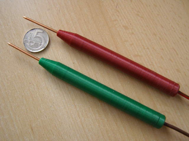

Zdravím bastlírnu.
Čas od času potřebuji prohnat přes měřící šňůry po delší dobu proud okolo 10A. Vytisknul jsem si měřící hroty 12x110 a sílou stěny cca 2mm. (tisk s límcem, na vejšku)To jen tak nepraskne. Licna 2,5mm2 a mosazný banánek s fosforbronzovou planžetou ze starých dob. Taková blbost ale nezradí. Náklady minimální. Kdyby se to někomu hodilo, pošlu tiskové xxxx.stl.

Kde je tam banánek a fosforbronzová planžeta ze starých dob? Pošli fotku vnitřku.

Asi na konci toho kabelu. Tohle je jen hrot.

Ze zkušenosti i lepší než nejlevnější šňůry nejčastěji dojedou na přelomení vodiče kousek nad hranou trubky, tam by to chtělo nějaký systém aspoň tří postupně se ztenčujících elastických průchodek, aby byl ohyb pozvolný.
Lanko které je vláčně ohebné i při dostatečně velkém průřezu je samostatný problém. Možná by to řešil demontovatelný hrot, místo běžných zastříknutých.

Crifodo napsal(a):
Ano, problém to je, avšak nikoliv neřešitelný.
Stačí používat modelářské vodiče se silikonovou izolací (ultraohebné kabely), nejlépe od německého Muldental Elektronik (https://kabel-me.eu/kategorie/1303). Jsou, nebo alespoň donedávna byly běžně ke koupi v modelářských prodejnách.
Ne že by se nezlomily nikdy, ale jsou v kategorii "to bude mít ještě vnuk".
Sice mají výrobcem deklarované nízké provozní napětí, ale selským rozumem posouzený kvalitní silikon v příslušné tloušťce mluví za vše. Případně lze napěťovou pevnost i fyzicky změřit.

Pro zajímavost jsem dal do vyhledávače – Měřící šňůra 10A. Celkem bez uzardění na mě vyskočilo
za 50Kč 2ks šňůra 10A průřez vodiče 0,35mm2. Za 300Kč s průřezem 1mm2 na 20A. Toto já nechci, to popírá proudovou zatižitelnost vodičů ale možná je jiná doba a mam zastaralé názory.
Proto si raději vyrobím „na ampery“ šňůry svoje s hrotem Cu průřez 4mm2 a licnou 2,5mm2.
Je pravda, že se jako každé šňůry, hlavně na konci letování, lámou. Tovární kde je málo mědi a hodně bužírky se lámou také. No a co . Přeletuju a jedu dál. Pájím pokud možno na obroušený povrch pouze s kalafunou. Pájecí kapaliny žerou dráty a nechci řešit neutralizaci.
