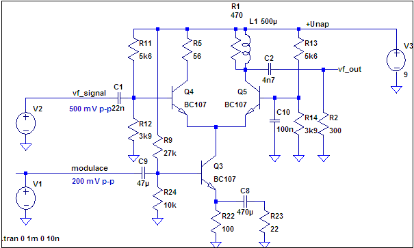

PříspěvekZaslal: čt listopad 03 2022, 19:38    Předmět: Citovat
Modulátor, varianta zapojení z http://www.ebastlirna.cz/modules.php?name=Forums&file=viewtopic&p=1059933#1059933

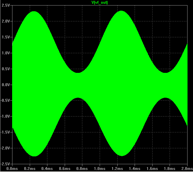

PříspěvekZaslal: čt listopad 03 2022, 20:09    Předmět: Citovat
No a generátor na střední/dlouhé vlny se dvěma tranzistory.
RC oscilátor na cca 1200 Hz podle simulace, vf oscilátor s laděním v pásmu nejčastěji se vyskytujících NDB, připojením paralelního kondu na celkovou kapacitu 800 pF se dolní f sníží kousek nad 200 kHz.
Kdyby byl oscilátor někomu povědomý, ano je to z AM dílu přijímače Riga 103, známý spektrální čistotou a stálostí amplitudy s přeladěním Wink

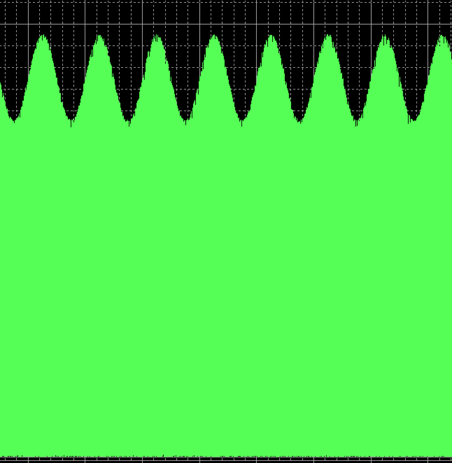

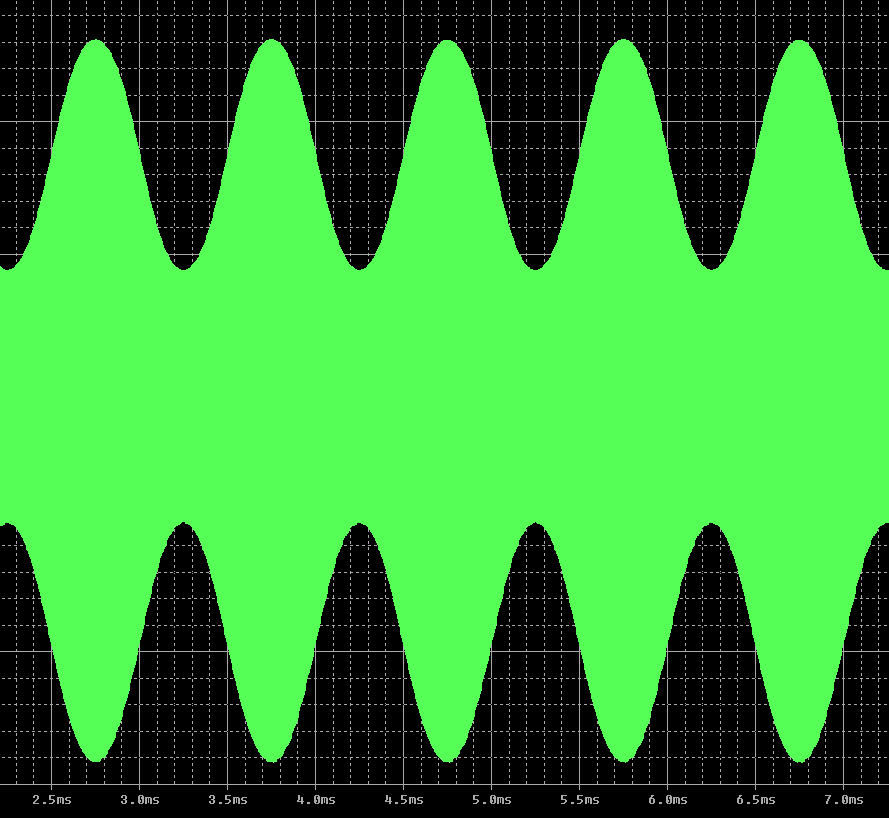

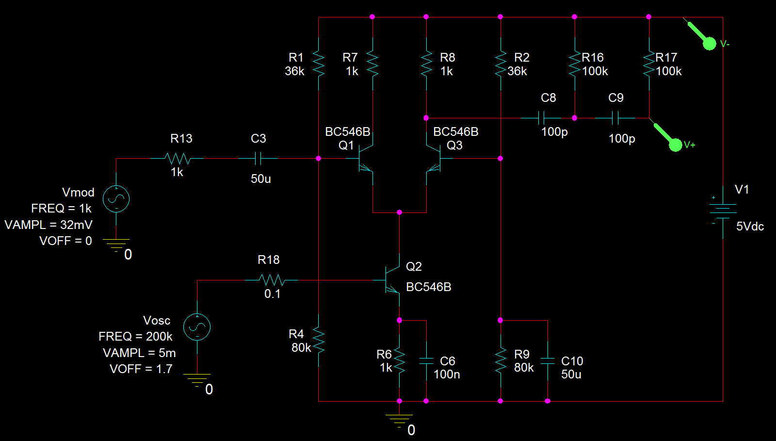

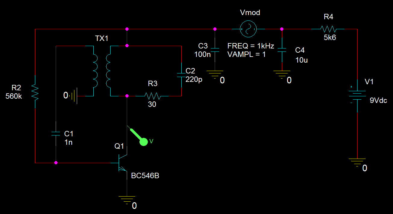

Vidím, že si to zobral zodpovedne, ale nebolo to myslené, ako výzva pre teba Smile Určite vďaka za trochu svetla na konci tunela. To obmedzenie na dva tranzistory je preto, že mám doma len veľmi improvizované možnosti niečo zbastliť. Čím menej súčiastok, tým lepšie.
Minulý týždeň som strávil študovaním literatúry o modulátoroch a zmiešavačoch a následne som niekoľko zapojení simuloval. Viac-menej neúspešne, tak aspoň je to v správnom vlákne. Najprv som samozrejme vyskúšal niekoľko jednotranzistorových zapojení. Začal som presne týmto:
https://www.youtube.com/watch?v=iTEOjJy67DE
Okopíroval som to do detailu, ale po AM modulácii tam nebolo ani stopy. Neviem, ako pani mohla dostať na výstupe moduláciu. Vyhodnotil som to tak, že si upravila model toho tranzistora na nelineárny. Potom som sa inšpiroval modulátorom od Tauša (Pokusy z radiotechniky) a ešte som skúsil modulovať Colpittsov oscilátor. Všetko s nulovým výsledkom, iba superpozícia bez modulácie. Je to preto, že modely tranzistorov su zrejme lineárne. Takže aditívne metódy modulácie odsimulovať neviem a neviem ani vhodne upraviť model tranzistora.
Takže som usúdil, že musím simulovať nejaké zapojenie, ktoré pracuje na multiplikatívnom princípe. Dospel som nezávisle k tomu, čo si mi poslal. Podarilo sa mi vytvoriť vlastnú verziu a až na to, že vyrába harmonické modulovaného signálu (2kHz, 3 kHz...) funguje v simulátore dobre. To sa nepodarilo odstrániť ani pridaním odporov do emitorov diferenciálnej dvojice. Ale pre skúšobné účely to nevadí. Samozrejme si nemyslím, že to bude aj v realite takto dobre fungovať. A je to veľa bižutérie, nechce sa mi to letovať na perforovanú dosku. Takže skúsim postaviť ten Taušov modulátor (reálny tranzistor určite nejakú nelinearitu má), aj keď je tam modulačný transformátor, čo nie je práve moderné riešenie. A ešte ma napadlo využiť možno A244D. Oscilátor, diferenčný stupeň a riadený zosilňovač pod jednou strechou.

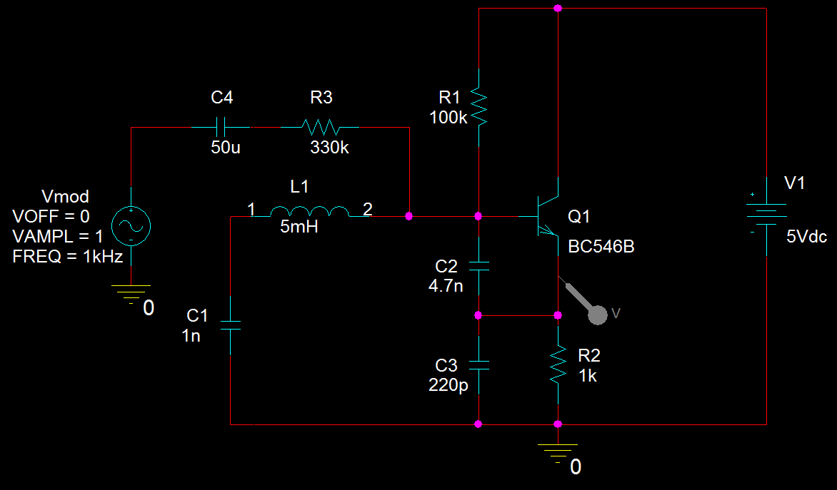

PříspěvekZaslal: út listopad 08 2022, 23:15    Předmět: Citovat

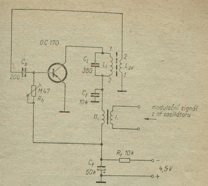

A ešte ten originál z knihy od Tauša. Modulátor s jedným tranzistorom Smile

Crifodo
Založen: Oct 11, 2005
Příspěvky: 15004
PříspěvekZaslal: st listopad 09 2022, 11:37    Předmět: Citovat
Ten poslední obrázek z (jinak velmi dobré) knížky od Tauše není modulátor, ale oscilátor amplitudově modulovaný, a protože se moduluje přímo napájení oscilátoru, tak se taháním za bázový proud současně moduluje kmitočtově.
Někdy to nevadí, ale někdy může být na závadu, že dejme tomu na 500 kHz a 50% modulaci je v minimu amplitudy kmitočet o 5 kHz níž jen to fikne.
Pro nezkreslenou AM potřebuješ v podstatě "jen" lineární převodník napětí/zesílení, ale analogově a jednoduše to není taková prdel.
Ten Tauš navíc podle konkrétních vlastností cívky/jádra může a nemusí být amplitudově stabilní při přeladění. Pokud se požaduje jiný než jeden pevný kmitočet.
To čemu říkáš superpozice, je normální AM jen podložená ss ofsetem, po oddělení např. transformátorovou vazbou je to už "učebnicová" AM. Podobně to může vypadat podle místa, kde se měří i v místě "opravdové" superpozice, kde se okem hned nepozná rozdílná amplituda kladné a záporné půlvlny modulace.
Každopádně modulovat přímo oscilátor změnou napájení vede vždycky k parazitní FM.
