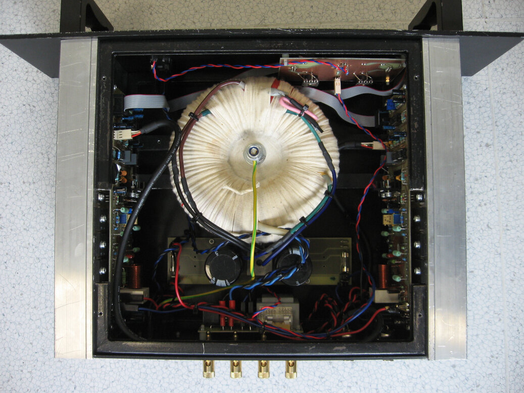

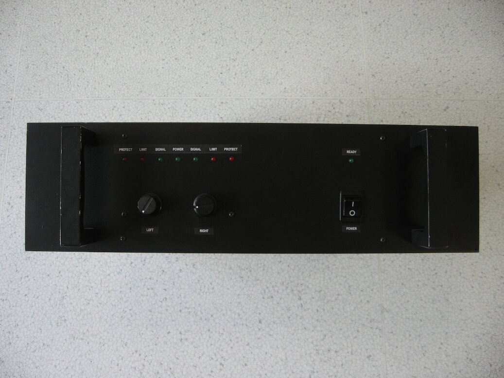

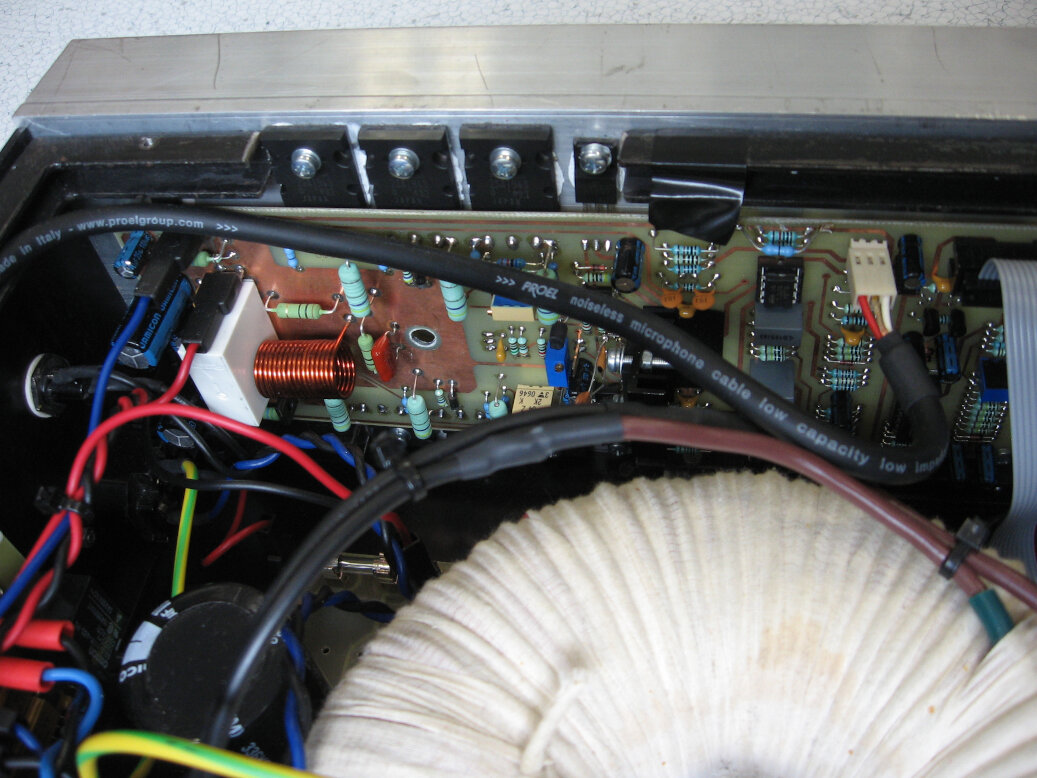

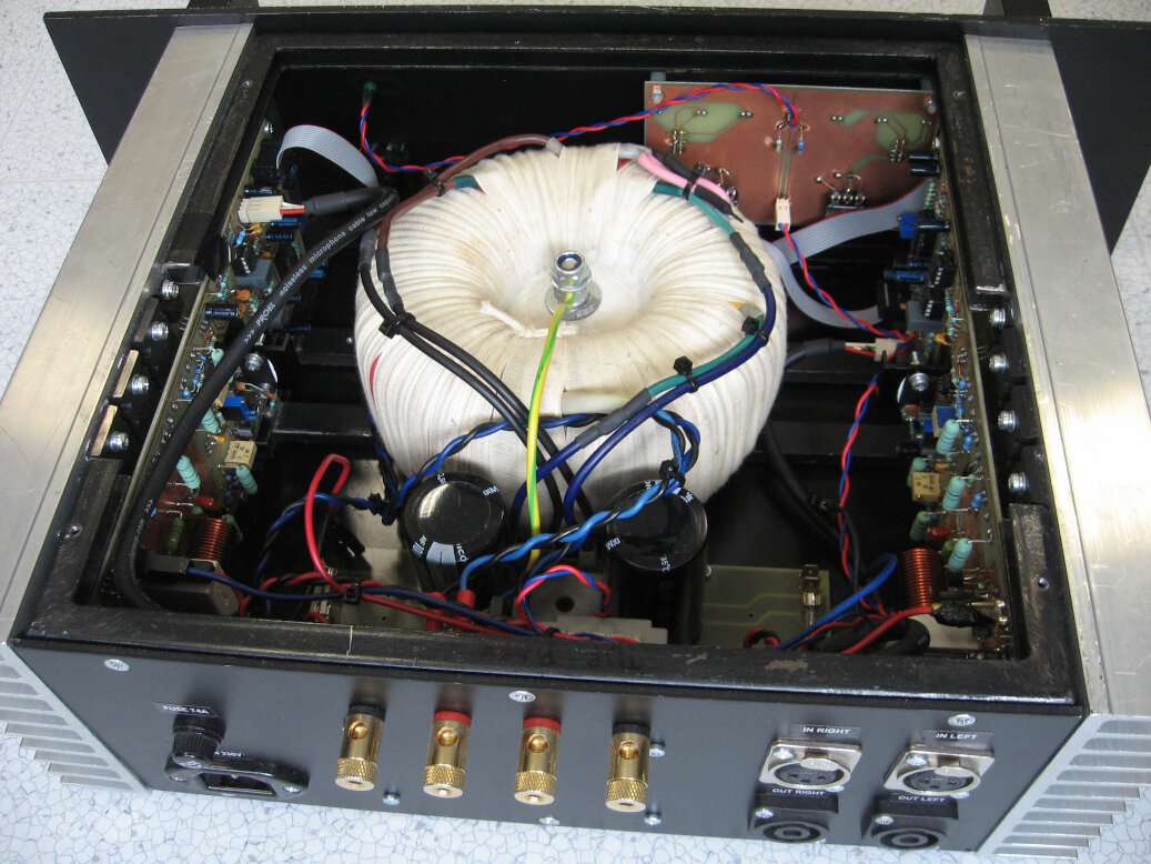

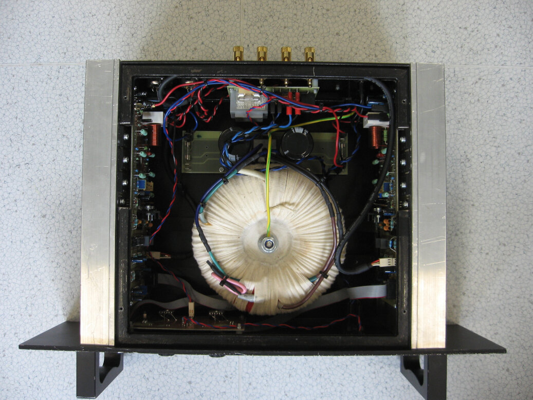

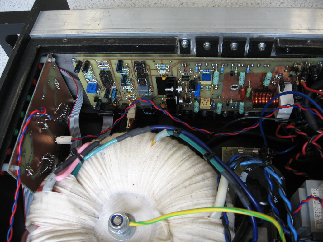

Zdravim vsechny, znamy duchodoveho veku za mnou prisel, jestli by nekdo nemel zajem o podomacku postaveny stereo zesilovac, nekdy z konce 90. let. Zadnou dokumentaci k nemu nema, ale koncove stupne maji trojice tranzistoru 2SA1943 a 2SC5200, ktere jsou buzeny z LME49810. Odhaduji to na 2x250 W, zrejme to bude nejaka varianta tohoto:
https://www.flickr.com/photos/photosbystan/21707780742
https://www.elcircuit.com/2016/10/high-end-power-amplifier-lme49810.html

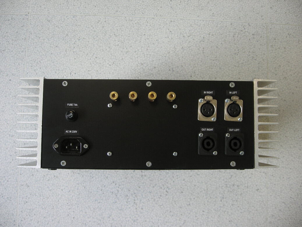

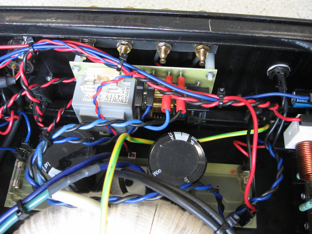

Zdroj je spolecny pro oba kanaly, dava +-78 V. Zesilovac obsahuje omezovac proudove spicky po zapnuti, opozdene pripojeni zateze a zrejme i nejake dalsi ochrany, ale moc jsem to nezkoumal. Vstupy jsou XLR, vystupy Speakony a zlacene sroubove svorky. Vsechny elektrolyty jsou Jamicony. Plosne spoje jsou z FR4, oboustranne ale neprokovene, asi taky domaci vyroba. Rozmery samotneho zesilovace jsou 360x280x130 mm, vcetne celniho panelu a madel ma 480x340x135 mm. Chladice maji 280x125x30 mm, trafo ma prumer 160 mm a vysku 80 mm. Levy kanal je spaleny, takze zesilovac nabizime za cenu trafa a chladicu, rekneme 1500 Kc. Nicmene myslim, ze zdejsi matadori nebudou mit problem ho opravit. Preferuji osobni predani v Brne-Kralove poli, ale pokud to bude nutne, tak bychom (ja i zesilovac) snad prezili i Ceskou postu (210 Kc).
Tady jsou fotky v plnem rozliseni:
https://mega.nz/file/9rATzS5L#ElxoEQ7P5DahDzrwD1RKlS0jDnwKs80BhEk4PxQeGho

Až by si náhodou mal niekde problém s iskrením, tak sa skús zamysleť na tým zelenožltým vodičom pripojeným na skrutku v strede transformátora. Wink

Já vedle takového drátu vedu klidně i fázová vodič a to i v jednom kabelu nebo navolno v rozvaděči. Proč by měl jiskřit?

samec napsal(a):
To je tester pro zemní smyčky Very Happy

Cust napsal(a):
Videl som zosilňovač podobnej konštrukcie, ale nižší, kde sa vrchný plech dotýkal hentej skrutky v strede trafa. Pri odkrytovávaní a zakrytovávani v zapnutom stave to iskrilo všade, kde sa vrchný plech doýkal ostatných plechov. V pevne zoskrutkovanom stave to samozrejme neiskrilo, len hrialo, že ten vrchný plech bol vypečený, až z neho zliezla farba.

PříspěvekZaslal: st říjen 26 2022, 10:16    Předmět: Citovat
On ten středový sloupek a plechy okolo mohou tvořit jeden sekundární závit do zkratu, napětí malé a proud větší. Ten ochranný vodič s tím nemá nic.
