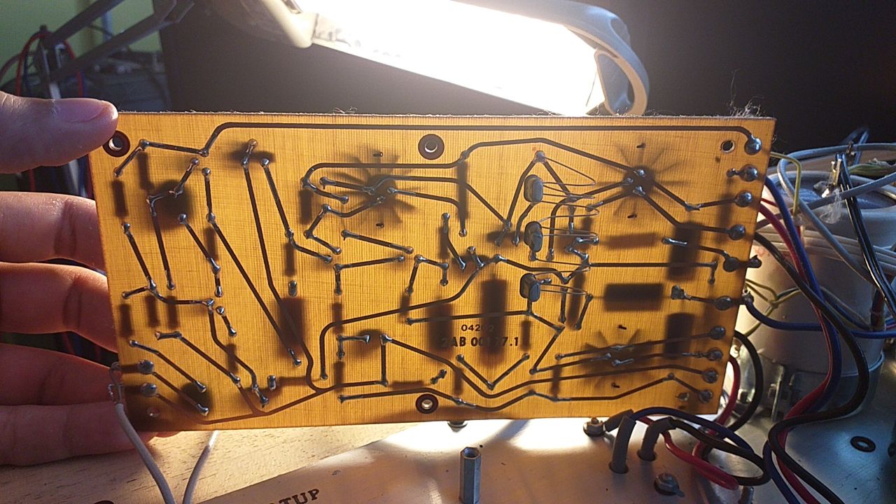

Zdravíčko..v nedalekej minulosti som sa zmocnil dvoch ARS651 reprákov. V prípade jednej mi predávajúci tvrdil že funguje, po skúšaní bola hluchá len pohla basákom niekam.. a druhú som ani nemal odvahu zapnúť.
Už nejakú dobu si moja pájkovačka brúsi hroty na srvis no teraz akurát hladám schému aby som do toho nešiel uplne na slepo. Bohužiaľ na internete sa nikde nenachádza táto schéma.
Ďalej som počul strašideľné storky ako ten zosilňovač rád zakmitáva s tými KUčkami.
So spolužiakom zo strednej máme rozbehnuté štúdio a radi by sme použili tieto repráky ako naše primárne monitory. Takže to proate budem musiet spraviť funkčné a dosť spolahlivé. U mňa servis nieje problém dokonca si myslím že by som to zvládol aj bez schémy len je to 1000x jednoduchšie a istejšie so schémou.
A ešte som teda počul nejaké veci o výmene KU607 za KD607 v tych repro a pozmeniť kompenzácie ltoré zatial bez schémi ani netuším ako.
Bol by som vďačný keby niekdo pomohol so schémou pre tieto reproduktory.

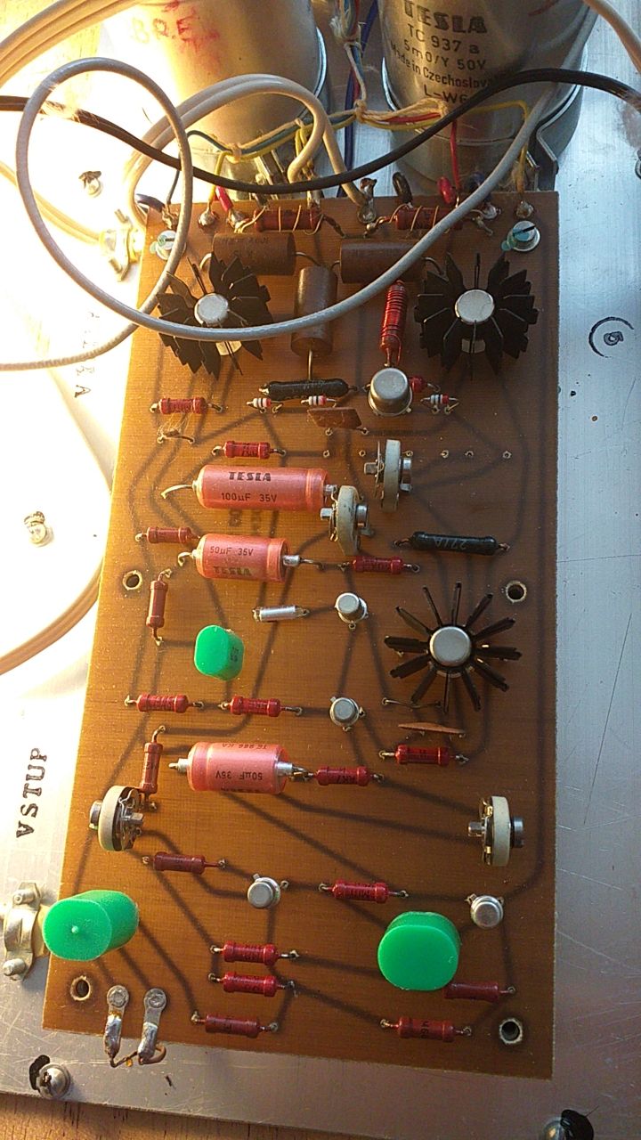

Ano to viem že sa jedná o ARS944 so zosíkom. Kupoval som tú 651 so 4 kusmi 944.
Nebojujem s vyhybkou ale so zosíkom.
Típek mi tvrdil že tá jeho 651 funguje. Silno som pochyboval ale fajn. Reprák sme na miestne zapli, nič nič nič PAF basák vyletel dopredu. Tak v momente som to vipol.
Je vraj známe že ten zosilňovač v tej bedni nieje, no nič moc. Ale ja potrebujem schému práve od neho.
Dnes som rozobral tú 651 ktorú som kúpil včer, a vôbec sa nečudujem že ten zosilňovač zakmitáva. Ten návrh tej dosky je kolosálna katastrofa.
Samotný výber tranzsitorov je fajn, som si istý že kvazoš s KU605 mimo toho že prevádzkovať to v lineárnom režime je neideálne by nemal byť problémový. Pre tú bedňu by to aj bolo celkom fajn, rýchli relatívne malovýkonný zosilňovač a chladenia je tam habadej. Problém je ten katastrofálny návrh dosky. Vyzerá ako by to bolo nakreslené učnom bez praxe. Tak trocha vzdávam možnosť použiť originálny zosilňovač ale rád by som videl schému toho zosíka a pokúsil sa to navrhnúť rozumnejšie ako to je...
Pre info čo znamená rozumnejšie: navrhnúť to s originálnym polovodičom a pasívne súciastky použiť SMD a spraviť to najmenšie ako sa dá. Myslím že sa to určite zmestí do 25% pôvodnej velkosti dosky
Som si istý že pôvodný úmysel konštruktéra toho zosilňovača bol na dobrom mieste čo sa týka výberu kremíku a zapojenia, ale to vyhotovenie je...mizerné. zrejme toto boli prvé skúsenosti v tesle s výrobou plošákou pre kremík pretože to vyzerá identicky ako dosky na elektronkové veci kde na tom akosi moc nezáleží.

Nie su vadne tie velke elyty TC937a? A tie dalsie tiez, napr. tie zelene plastove. K tomu hovnaky... Mozno bude lepsie celu dosku vyhodit a dat tam nejaky hotovy modul.
Příspěvky: 6989
PříspěvekZaslal: út říjen 18 2022, 10:41    Předmět: Citovat
Pokud máš chuť, vyměň ty zelené elektrolyty (tzv. zelenina...) a hovňáky, zkontroluj a případně vyměň i ty ostatní elektrolyty a uvidíš. Jinak bych doporučil LM3886, je jednoduchý a slušně hrající.

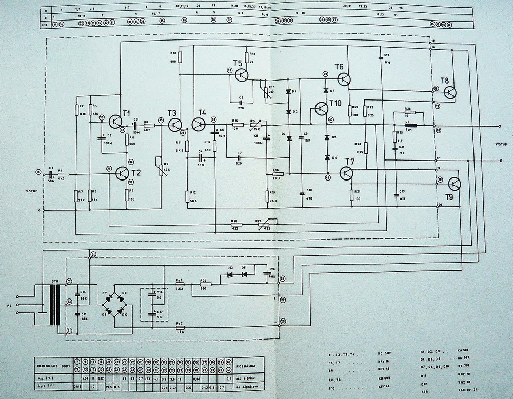

xy1
Založen: Jan 28, 2018
Příspěvky: 115
Bydliště: Jičín
PříspěvekZaslal: út říjen 18 2022, 13:54    Předmět: Citovat
Tady máš schema jen v rychlosti vyfocené - pokud je to stále aktuální a nějak to nechvátá, můžu oskenovat.
