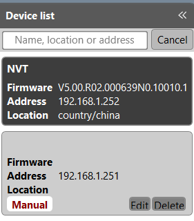

Mám 2 stejné kamery.
Jedná moje 192.168.1.251 a druhou jsem kupoval kámošovi 192.168.1.252.
Moji najde program sám a tu od kámoše ne a nepomůže i když dole zadám ručně.
http://192.168.1.251/onvif/device_service
Normálně přes web se do obou kamer dostanu.
Kde muže byt problém?

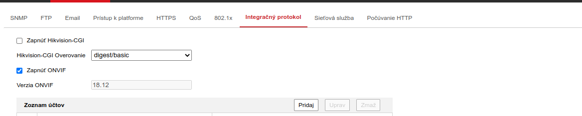

Zapol si v kamere ONVIF? default zvykne byt vypnute

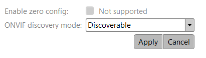

Na kterém portu je na kamerách nastavený ONVIF?
Na kterých portech skenuje 'ONVIF Device Manager'?
Jestli je tento port zvenčí otevřený, lze zjistit během chvilky pomocí jednoho příkazu.

Moje kamera kterou vidi je na portu 8899
Jeho kamera 8898 a nevidi
Kameru mam doma.
Všechny programy co znam ji najdou.
I když jí pichnu do sitě v praci tak ji Hikvision NVR DS-7616NI-K2 najde a normalně ji připojím.
Jen tento program ji nevidi.
Kamoš ten program zkoušel doma, tak jestli něco nepřepnul.

Je problém nastavit na "jeho" kameře ONVIF port 8899?
Pokud ano, tak sice netuším, na jakých portech skenuje 'ONVIF Device Manager', možná to je rovnou rozsah 0-10000 a nebo lze v jeho nastavení změnit, jaké porty se skenovat mají a přidal bych tam 8898.

No nevím co je dokokocene, ale Číňan má pro kamery program CMS.
Když oba porty otevřu na routru a v prací zadám do programu, tak obě dvě jedou.
A psal jsem Číňanovi o firmware a neodpovídá. Prý zas mají nějaké svátky.
http://www.escam.cn/support/download-en.html
josef_novak
Založen: May 06, 2017
Příspěvky: 1164
PříspěvekZaslal: čt říjen 06 2022, 22:04    Předmět: Citovat
Jestli ti vzdáleně (přes veřejnou IP a Port Forwarding) fungují obě kamery na portech 8898 + 8899, tak co řešíš?
To že neumí 'ONVIF Device Manager' naskenovat kameru na portu 8898, je snad úplná banalita.
