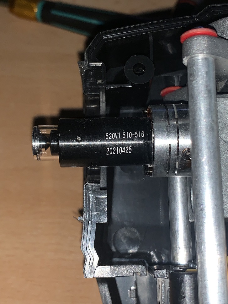

Ahoj chalani,
Nemate prosim niekto skusenosti s nivelizacnymi lasermi? Mam doma DEKO a 2z troch laserovych liniek sice funguju, ale len na cca 30% vykonu. Mam to rozobrate,a napetie na moduly dava 8,5V tak na modul ktory svieti vysokym jasom ako aj na LED ktora skoro nesvieti. Predpokladam teda problem s laserovou LED diodou(zelenou). Nemali ste to niekto uz na stole? Co je tym za LED? Hladal som podla typu (na fotkach) ale akosi sa mi nic nepodarilo najst.
Poradite mi, co tam je za ledky? Treba kupovat led s optikou? Odkial?
Dakujem

Nic ve zlém, ale jak jsi zjistil těch cca 30% výkonu? To máš kalibrovaný oko?
Laserové diody mívají obvykle vedle sebe ve futrálu fotodiodu, která je součástí regulační smyčky na stabilizaci vyzařovaného výkonu (poznáš tak, že laser má tři vývody). A v regulační smyčce pak může být nějaký trimr, kterým se nastavuje intenzita svícení. Není problém tam? A taky záleží na pracovní teplotě čipu - má zajištěný odvod tepla? - nehnul se tam třeba nějakým nárazem, pádem nebo manipulací chladič pouzdra? - nebo nevyschla teplovodivá pasta?

Ked mi pride sasi z pokazeneho,budem mat odvahu rozobrat ten moj a nasledne sa pokusim zistit pricinu zavady.
Tych 30% je moj odhad,oproti plne funkcnej ose,ktora svieti podla mna na plny vykon.

PříspěvekZaslal: st říjen 19 2022, 12:21    Předmět: Citovat
Takze som sa vcera stal majitelom "torza" toho isteho typu nivelacneho lasera,vdaka ochotnemu uzivatelovi "scorpions-cz".
Nerobil som si velke iluzie o funkcnosti celej zostavy,hlavne vdaka-asi opatrnosti predavajuceho. S tym ze to nebude asi celkom vsetko plne funkcne som bol zmiereny,vsak za postovne, co by som chcel.
Na moje prekvapenie po pripojeni vodicov co boli odtrhnute medzi kulisou a zakladnou doskou, vsetky led fungovali na plny vykon, tak som sa rozhodol nezasahovat do nastaveni a vymenit moje vadne jadro za scorpionsove. Stacilo uz len nasadit do krytov a laser funguje jak novy.
