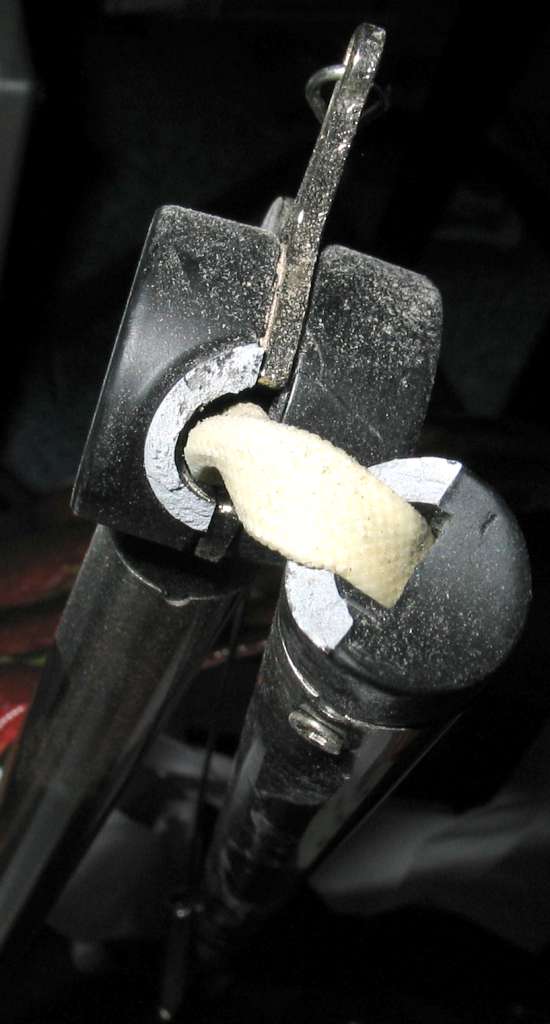

Stolna lampa neprezila utok robotnikov - zlomeny diel v klbe. Je to nejaka zliatina a velmi tenka - v mieste zlomeniny to ma hrubku len 3 mm.
Vyhodil by som to, ale bolo mi to vnutene na opravu. Ziadnu moznost opravy vsak nevidim.

Hitlerkov. Kdybych to MUSEL opravit, vyrobil bych to ze železa.

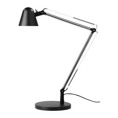

To je tenhle typ? Přijde mi u všech natřelená cena
Příspěvky: 36906
PříspěvekZaslal: út září 27 2022, 14:22    Předmět: Citovat
Nie, uz sa nepredava. Ale nasiel som fotku, je to UPPBO.
 Velikost:  8.82 kB
 Zobrazeno:  129 krát

Zlepil som to sekundovym lepidlom, ale necakal, ze to vydrzi. A ono to drzi Shocked Uvidime, dokedy...
Příspěvky: 20146
PříspěvekZaslal: st září 28 2022, 19:48    Předmět: Citovat
Vydrží než zase robotník zaůtočí, tentokrát mnohem menší silou. Smile
Možná jsi měl spíš zkusit tekutej kov, třeba Belzonu, je to na principu epoxydu. Viděl jsem s tím slepenej karter náklaďáku a vydrželo to několik let.

Robotnik na to utocit nebude, bude sa tym len hybat na stole.
Nestoji Belzona nahodou viac ako cela lampa? Very Happy
Dalo by sa to aj vytlacit (idealne z kovu - SLM), len by "sa" to muselo vymodelovat.

Odtlačok do hliny a odliať z hliníku, alebo odtlačok do plasteliny a odliať z dentakrylu s vloženým kúskom sklenenej tkaniny.
