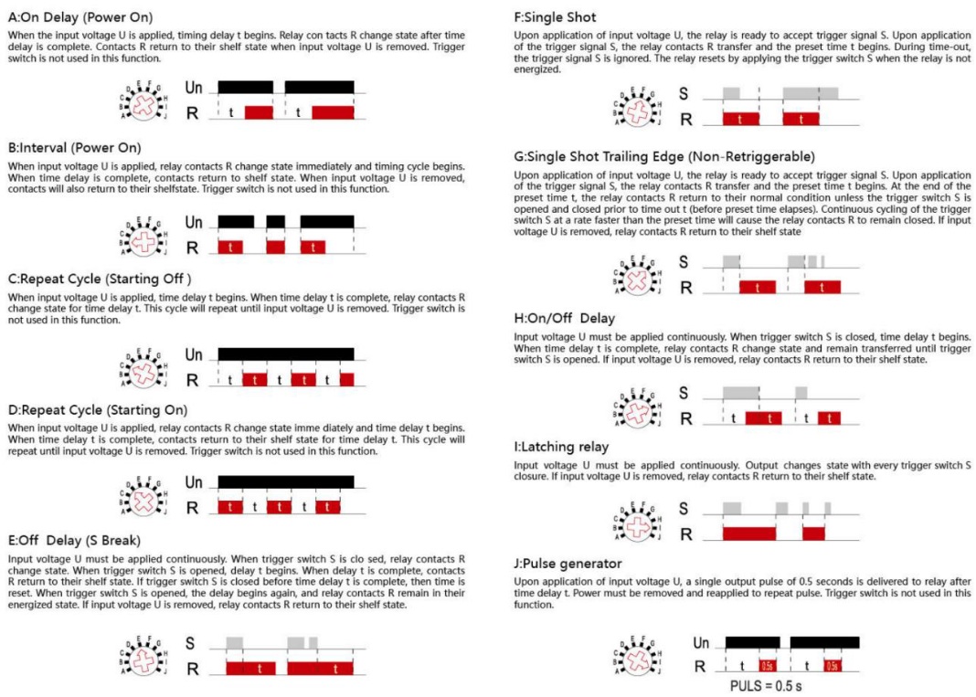

Zdravím . Sháním relé na DIN držící nastavitelně 1-2hod od přivedení 230V i pro něj samotné , v rozumné cenové relaci , china neva . Potřebuji odčasovat cca 1hod od přepnutí na noční proud a pochopitelně s resetem fce po přerušení přívodu napětí . Děkuji

Teď to řešíme o vlákno níže...
Kolega tam má SCHRACK nebo lze použít CRM91H ve funkci "B".
Přivede se napájení a relé drží.
Zmizí-li napájení dříve než nastavený čas tak odpadne.
Zustane-li napájení déle než nastavený čas tak sice časové relé zůstane pod napájením, ale kontakt odpadne.
Celý cyklus se opakuje až po odpojení a znovu přivedeném napájení.

Režim B je to co chceme ?

Já myslím, že ano.
Pokud bude čas třeba 1h, bude jejich diagram u funkce B následující:
Napětí na svorce je třeba 90min - kontakt po 1h vypne.
Napětí na svorce je jen 45min - smůla, vypne se tedy spolu s napájením už po 45 minutách.
Napětí na svorce je třeba 2h - kontakt se po 1h vypne.

Žádná smůla , to je co chci . Prostě po přívodu napětí nastavený čas sepne . Když bude kratší neva , bude v systemu . Prodává to conrad ve slevě , tak po 20 letech u něho krabičku koupím , i když chce 120 ,- za poštovný ...
