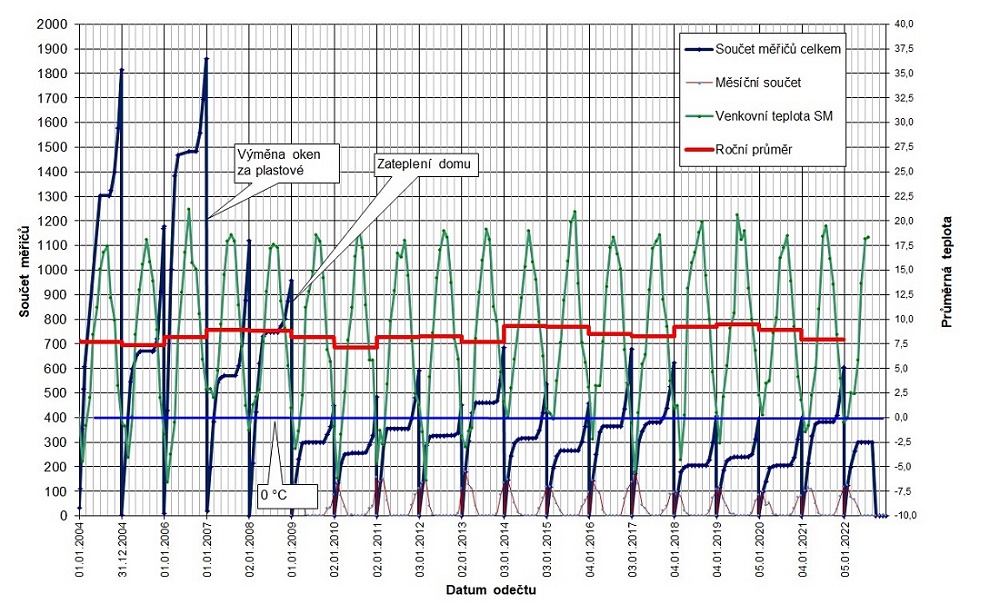

Téma spotřeby tepla je nyní velmi aktuální.
Bydlím ve čtyřpatrovém (přízemí a 3 patra) paneláku z roku 1969. Můj byt je v 1. patře střední byt, takže kromě oken žádná venkovní stěna. Dvě okna (kuchyň a ložnice) na sever, dvě okna (obývák a pokoj) na jih.
Od roku 2004 máme na radiátorech poměrové měřiče. V roce 2007 jsme měnili stará okna za plastová. V roce 2009 byl panelák zateplen.
- Od montáže měřičů si měsíčně zapisuji jejich stav na 4 radiátorech, zajímá mne celkový součet za byt.
- Na radiátorech máme termostatické ventily. V bytě si udržuji teplotu přibližně na 22°C.
- Z adresy https://www.chmi.cz/historicka-data/pocasi/uzemni-teploty#PP_Uzemni_teploty si zapisuje měsíční a roční průměr teploty v Severomopravském kraji.
- Zjištěná data zobrazuji graficky. Z grafu pak lze vyčíst toto:
1. Výměna oken snížila spotřebu tepla asi o 1/3.
2. Zateplení domu snížilo spotřebu tepla o další 1/3. Celkově tedy asi na 1/3 původního stavu.
3. Z grafu lze vysledovat určitou souvislost mezi roční spotřebou tepla a roční průměrnou teplotou.
O snižování spotřeby se mluví hodně teoreticky. Na grafu je vidět konkrétní výsledky. Byl bych zvědav, o kolik by se na grafu snížila spořeba tepla při vytápění bytu na 18°C. Doufám, že na tak nízkou teplotu nebudu muset začít topit. To bych musel nosit doma ušanku, válenky, zimní bundu a rukavice. Takové kecy, které zazněly v posledním pořadu Jílkové, že se doma rozehřeju hlubokým dýcháním, hýbáním kotníky, procházením po bytě atd. mě neoslovují.

Po zime, ktorá nás čaká, pribudnú v grafe možno ďalšie zaujímavé údaje.
Doterajšie výsledky sú zaujímavé: aj keď možno ovplyvnené ďalšími faktormi: zmenami v správaní (vedomé či podvedomé zníženie intenzity vetrania, spôsobe vetrania, atď), v správaní užívateľov spoločných stien, oblačnosti v roku, atď...
Práve z týchto dôvodov myslím že predpovedať výsledky grafu je nemožné, a možné je urobiť len spätnú štatistiku.
Avšak teoreticky: čím menšie straty vykurovaného priestoru, tým menší rozdiel v spotrebách medzi jednotlivými teplotnými úrovňami vykurovania. Až na hrane: pri zabezpečení nulového úbytku tepla, bude reálna ročná spotreba tepla nulová, či už pri udržiavaní tepla na hodnote 16℃, alebo 25℃. Kedy je zbytočné sa úrovňou teploty zaoberať. Život tlačíme postupne týmto smerom.
