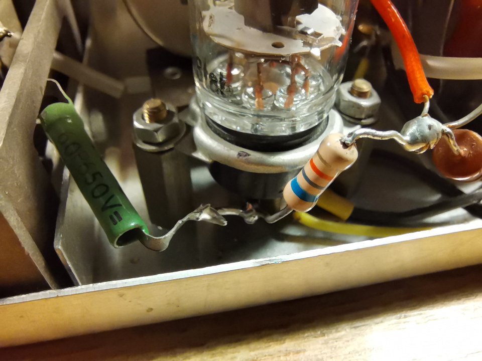

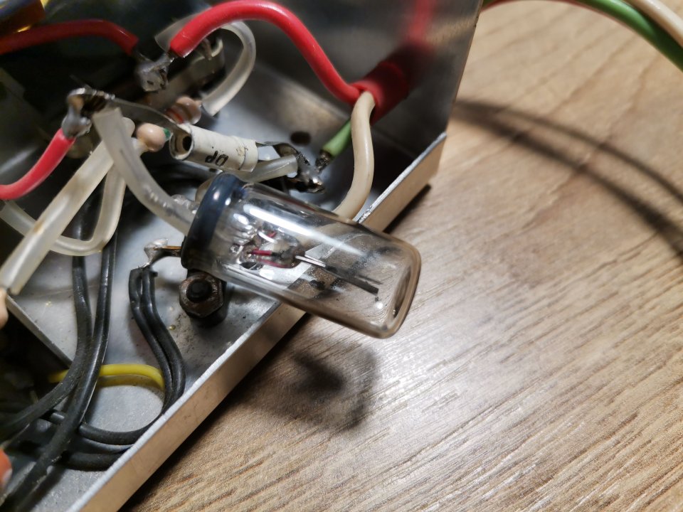

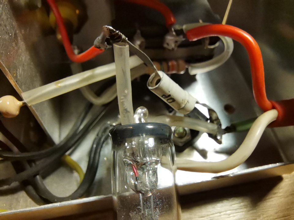

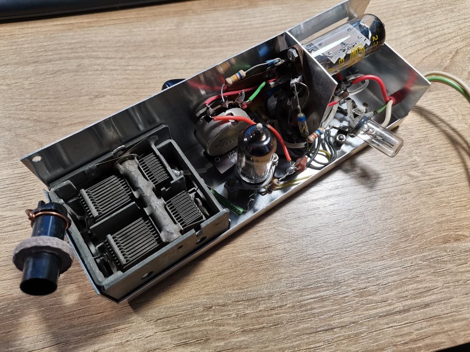

Dostalo se ke mne zařízení po jednom zesnulém radioamatérovi, ale bez dokumentace a informace, o co vůbec jde. Ale vzhledem k osazení 6F32, "magického oka" EM84, ladícího kondenzátaru atd. to vypadá na nějaký audion, na ok1ike jsem našel pár zapojení, které by se tomu trochu podobají, ale jsem na teprve začátku, před pár minutami jsem balíček rozbalil.
Jen mne zaujala tato součástka. Nemám tušení, o co jde. Věděl by někdo?

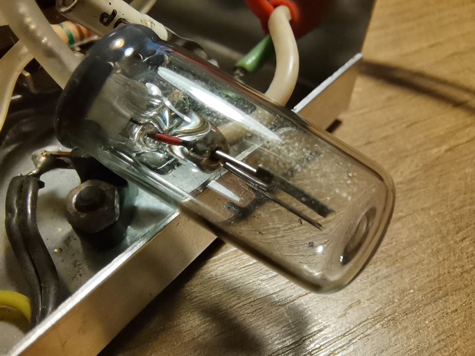

Podle mne je to doutnavka zapojená asi jako stabilizátor napětí.
„Na některé otázky je jedinou rozumnou odpovědí mlčení.“
Příspěvky: 12589
PříspěvekZaslal: st září 21 2022, 16:49    Předmět: Citovat

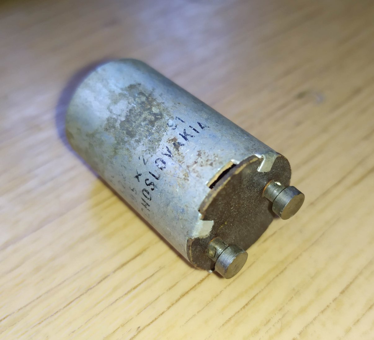

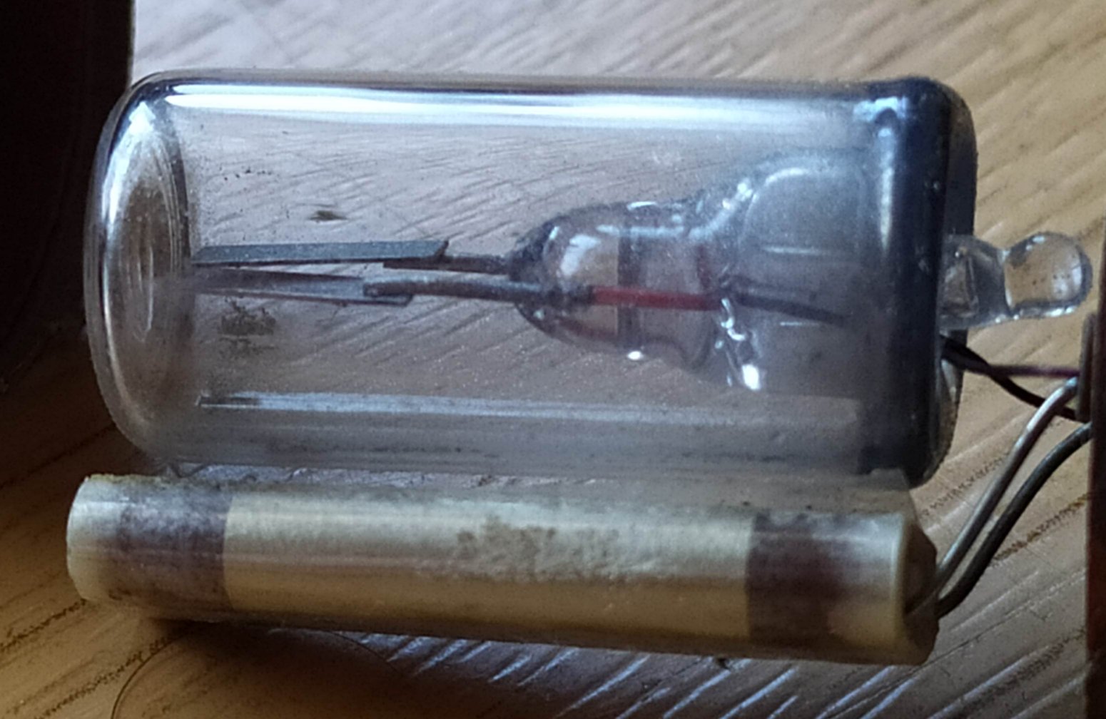

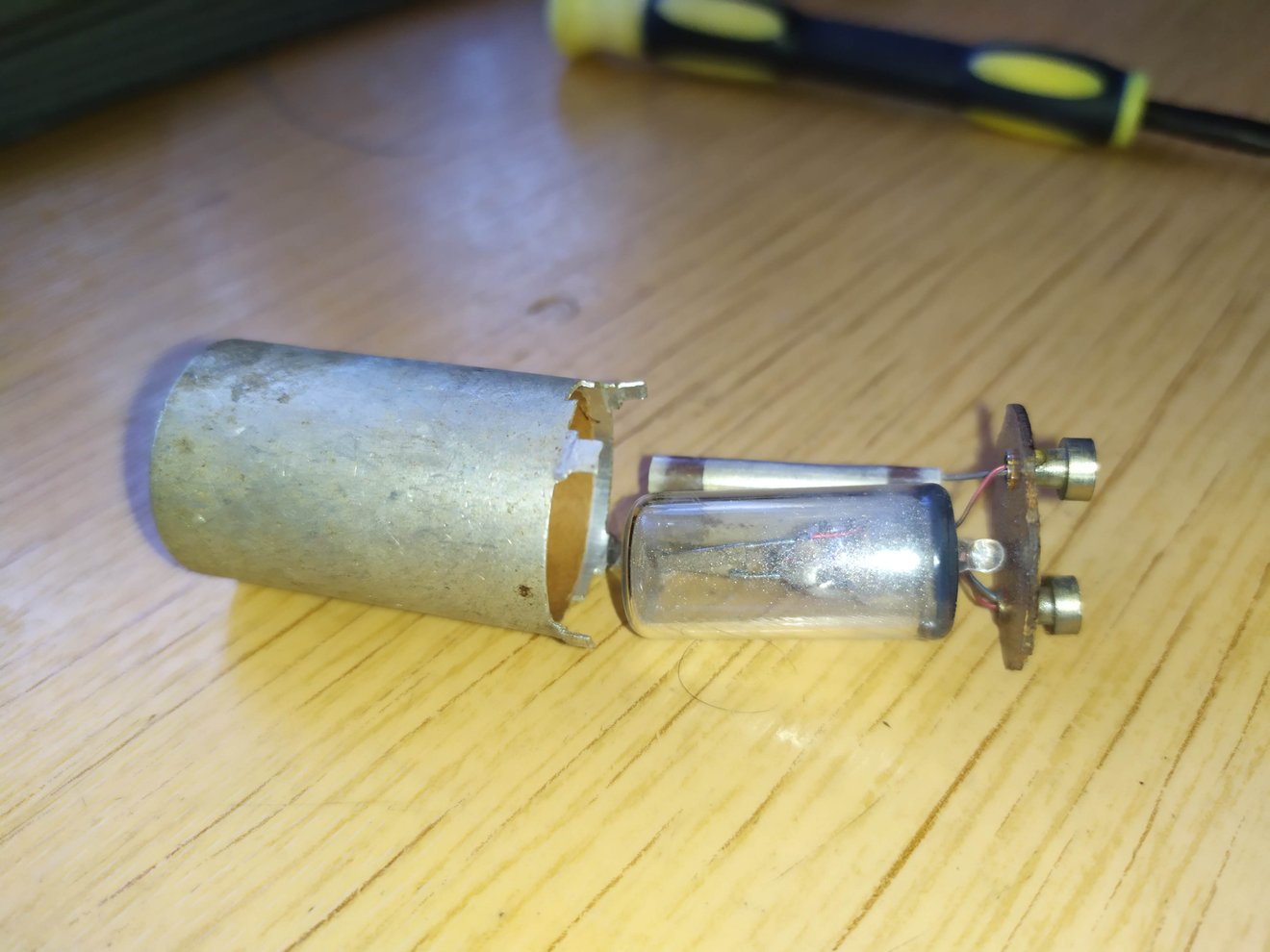

to nebude jen doutnavka, je to z rozebraného startéru zářivky . . .
kolik to má připojených vodičů ?
pokud je zapojený jen jeden, používalo se to jako indikátor vysokofrekvenčního napětí . . .

Taky jsem si říkal, že to není obyčejná doutnavka...

jj není, je to startér staré zářivky . . .
. . . v šuplíku jsem taky jeden startér našel.

Ale on rozepnutý svítil, takže využití měl opravdu i jinde...

jenže jenom chvilku, ohřátím se kontakty spojily a propojily se
po propojení zase zchladly, rozpojily se a znova se objevil výboj . . .
my jsme s tím dělali před padesáti lety různá blikající světýlka na 220V . . .
Příspěvky: 10068
PříspěvekZaslal: st září 21 2022, 17:39    Předmět: Citovat
tento svítil, ale dost slabě, protože zrovna tady ty modely svítily modře. Pokud jsi ho zapojil přes dostatečně vysoký odpor, aby se bimetaly uvnitř nezahřívaly, a tím startér "nestartéroval", tak ten svit nebyl skoro vidět ani v šeru. Lepší byly ty pozdější verze, kde byl bimetal pouze jeden, a to zahnutý do oblouku a byl proti druhé elektrodě, což byla jen tyčinka. Plněný to bylo neonovou směsí, takže to svítilo oranžově a pokud jsi to zapojil jako doutnavku, tak to svítilo líp. Ale na klasickou neonku to nemělo. A jelikož neonky prodávaly i tady v elektru, nemělo příliš smysl znásilňovat startér na světelnou doutnavku - stačilo, že se občas používal jako spoždovací člen třeba u elektrokotle.

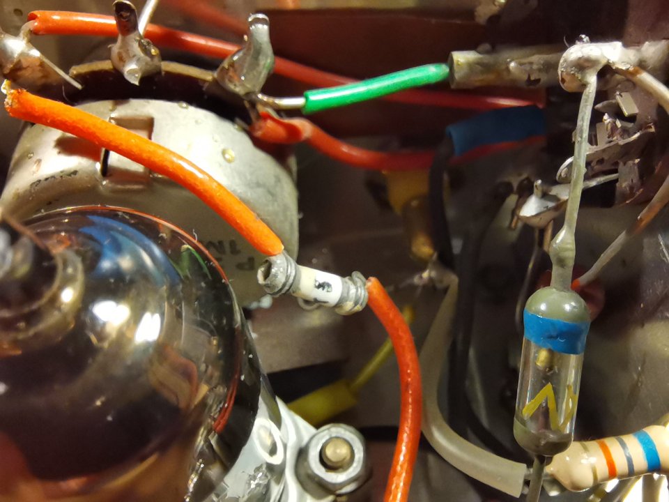

k tomu zapojení:
ten asi původně startér je zapojen tedy tak, že mezi jeho vývody je paralelně "něco", nelze naměřit žádný odpor, z vývodu jde na kontakt s potenciometrem, z toho pak na další "cosi" (sledujte červený vodič), opět nelze naměřit odpor, a to vše pak přes odpor 6,7K na G3 elektronky 6F32

To "něco" je keramický C.

No a celé je to co za ustrojstvo? nějaké samodomo rádio? když je tam
vf pentoda 6F32 a lampa magioko...

fredis napsal(a):
pravda, obě to ono vykazuje kapacitu 4n7 při měření multimetrem v zapojení

kono . . . ty se nezdáš !
hádám, že je to nějaký oscilátor, možná i celé GDO . . .
