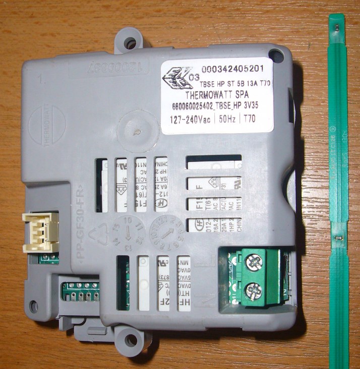

Čistil jsem bojler Ariston PRO ECO EVO 65 V SLIM a pak po naplnění vodou jsem pro vyzkoušení použil koupený prodlužovák, který má fázi na modré žíle (!). Přepálila se mi teplotní sonda k elektronickému termostatu dlouhá 295mm. Viz obrázky. Hledal jsem jestli se dá někde sehnat, ale našel jsem něco podobného v ruských shopech. Sonda patří termostatu na dalším fotu. V tpm značení se nevyznám, bojím se abych nepoužil něco špatného. Myslíte že se dá někde sehnat, nebo by se to dalo opravit?

Asi by nebylo od veci sundat tu buzirku abys vedel co tam je za senzor. Nevim cos s tim delal, ale pokud tam slo takove napeti ze spalilo tu cestu na tistaku, bude nejspis v kopru i ten regulator. Muzes se podivat na to druhe teplotni cidlo, jestli neprezilo. Osobne jsem po druhem odeslem kapilarovem termostatu dal do boileru tohle a mam klid. https://www.ebay.com/itm/193877214063
Příspěvky: 6938
PříspěvekZaslal: po září 19 2022, 13:38    Předmět: Citovat
Závada nevznikla prohozením L a N, ale něčím jiným. Také se obávám, že čidlo nebude jediné, co to odneslo. Dráha se opravit samozřejmě dá bez problémů. Jak je psáno váše, je potřeba se podívat, co je pod smršťovačkou za čidlo a pravděpodobně ho bude potřeba vyměnit. Pokud tedy přežila, nebo půjde opravit ta hlavní deska.

Budou to termistory, změř jim odpor, měl by být u obou podobný. Pravděpodobně skutečně přežily. Nejspíš se ti to někde zkratovalo na kostru. Oprav dráhu naletováním slabého drátku a zatři to expoxidem. Následně to zkus zapnout nezastrčené do bojleru a když nic neshoří, namontuj to do bojleru a vyzkoušej to pod dozorem, jestli to správně vypne. Nevím, co se kde a jak mohlo zkratovat, jestli máš kaptonovou pásku, tak s ní tu sondu klidně oizoluj.

Ano, změřil jsem to a měřáček mi ukázal při rozsahu 2000Ω hodnotu 014 u obou.
Uvědomuji si teď, že když jsem čistil tělěso topení, kde je také měděná trubka pro čidlo, do dokonalé čistoty od vodního kamene kyselinou solnou. I když jsem to dobře opláchnul ponořením v bazénu, mohlo se stát, že se to zkratovalo přes vlhkost na kostru.
Zkusím to opravit, jenže nikdy jsem při opravě tišťáku neuspěl, protože nejsem vybavený (mikropáječka, odsávačka...) Mám jen trafo pistolovou páječku a tělískovou páječku od Lidla. Zvládnu to i tak?

Tak jsem tu cestu v rámci možností (prasecky) opravil. Pak zamazal lepidlem, ty smršťovačky nalepil také zpět, omotat nějakou páskou to nejde - nevešlo by se to do té trubičky - je to naknop. Takže termostat a tedy i boiler funguje dobře. Uvidím jak dlouho. Naštěstí každou poruchu ta elektronika hlásí, takže nějaké nebezpečí nehrozí.

samarit: napísal som aj PM. Dnes som "senzor" premeral. Obe čidlá majú odpor okolo 9kΩ, pri dotyku prstom odpor klesal na približne 8kΩ, dlhšie som to neskúšal. U tvojho senzora boli hodnoty rádovo nižšie, teda nie som si istý, či bude možná ich zámena.
