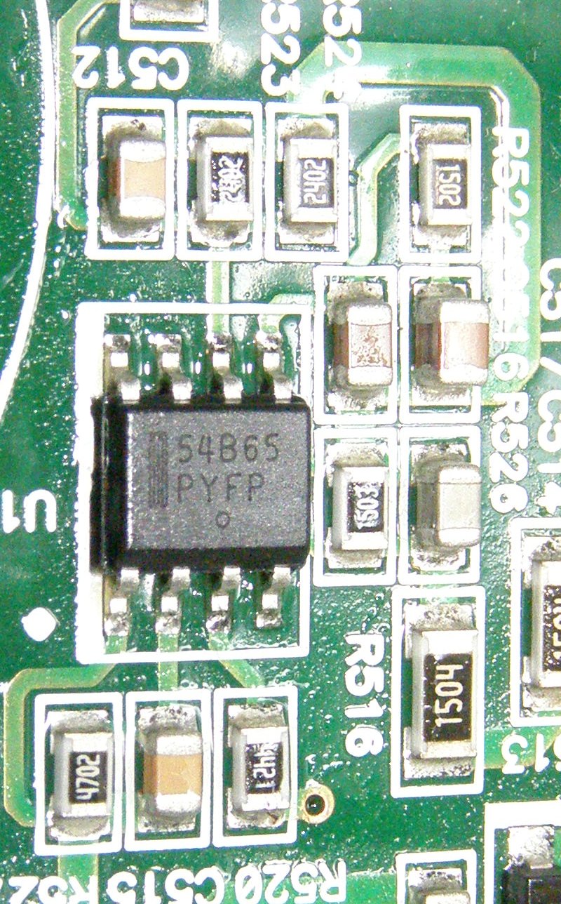

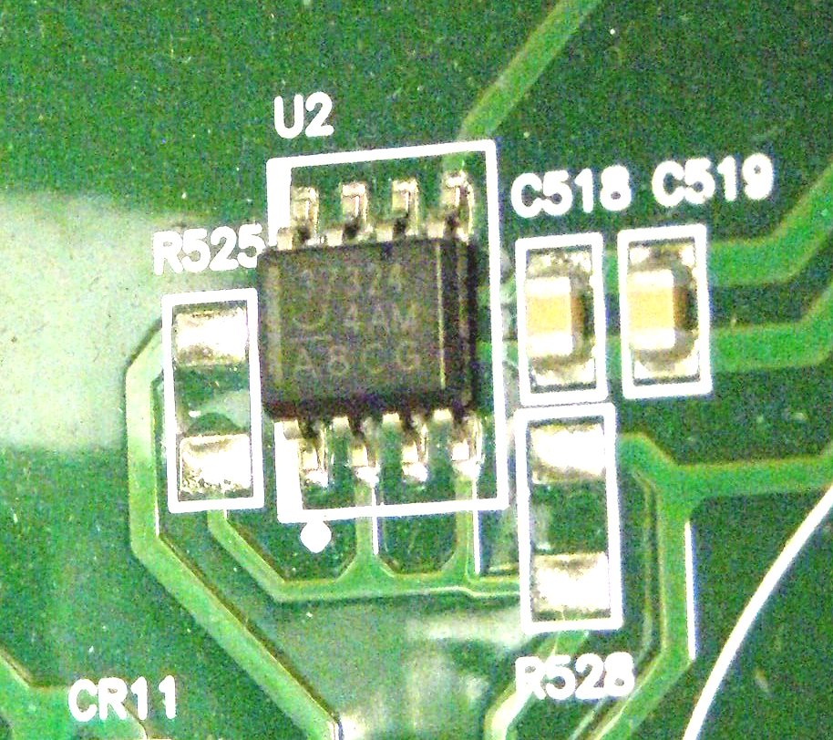

Dokážete někdo identifikovat tyto dva obvody z PFC? Ten pfc_1.jpg je patrně řídící obvod, to druhý nevím. Náhradní mám, ale jen od každého jeden kus a ten zdroj je opravdu durch. Vlítla tam nejspíš kovová špona.
Dík.

NCP1654BD65R2G
UCC37324

Zdroj nakonec skončil jako dárce orgánů. PFC jsem opravil, ale ten geniální autor udělal společný napájení 15V i pro všechny primární větve, takže hromadně odešly díky přepětí. A ten transil, co to má chránit, ten není pomalu ani vidět. Přitom to stačilo oddělit diodama, aby to nevlezlo z jedné větve všude jinde.
