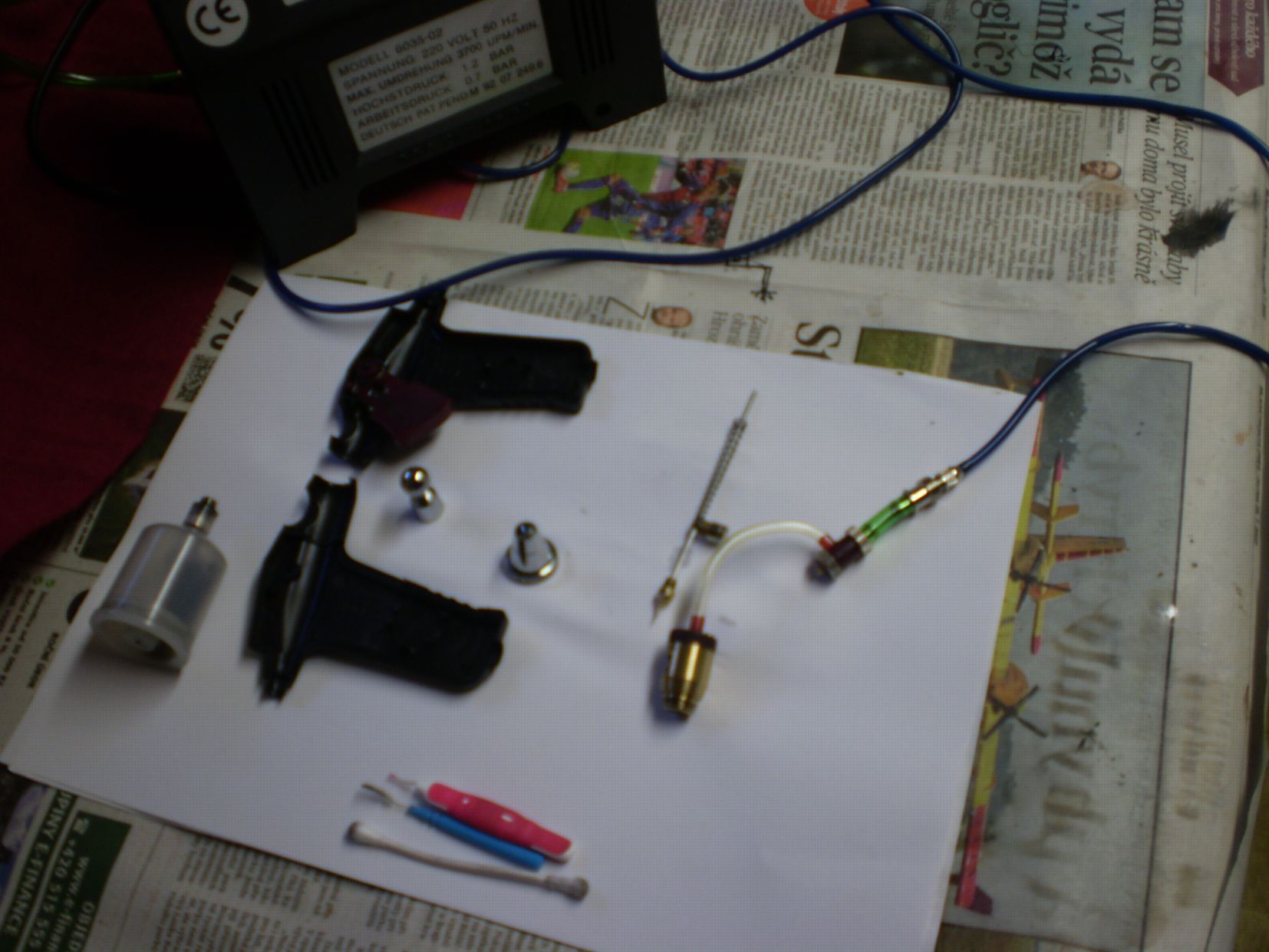

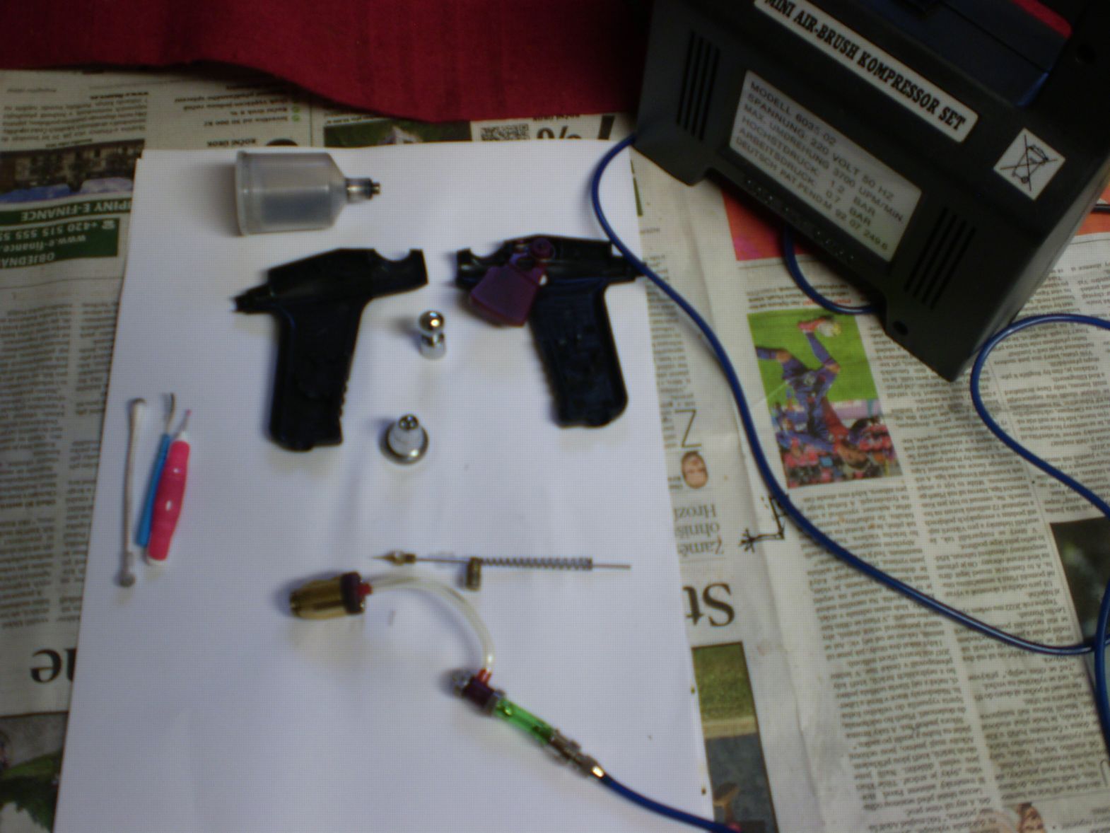

Používám tuto pistolku párkrát za rok na nanášení " černé mlhy" na skříně repasovaných starých rádií . Stříkám černou akrylovou barvu naředěnou vodou a cezenou přes punčochu. Pistolku po použití pečlivě vymývám vodou a nakonec trochou lihu. Asi před měsícem jsem něco stříkal , trošku to zlobilo , aby to začalo stříkat, musel jsem někdy zmáčkout " spoušť " dvakrát , jinak šel ven jen vzduch bez barvy. Pak jsem ji vymyl a uložil.
Dnes jsem tam nalil barvu , ale zaboha jsem z toho barvu nedostal, šel jen vzduch. Nezvykle šla trocha bublin do nádobky s barvou. 2x jsem to rozebral a znovu čistil , místo barvy tam dal vodu, ale prostě vše je čisté , jehla těsní, ale ven jde jen vzduch.
Neporadí někdo, co s tím může být ? Sestava viz obrázky v příloze . Díky za tip , dost mě to deptá, mám tu hodně restů Smile .

Máš to někde ucpaný, když ti jde vzduch do nádobky.

Na to ucpání to vypadá, ale není kde - tryska čistá, průchozí ( to vidíš na obrázku, že jehla je v trysce a je volná a pohyblivá) , otvor pro vzduch na kroužku u trysky je volný až do hadice . Takže ucpané už nemá být co,
vzduch i tryska na barvu jsou naprosto čisté a průchozí , jehla těsní
a pohybuje se v trysce .

ale zbytky nějaké barvy ti změnily poměr tlaků v tryskách a nevzniká správný podtlak, který nasává barvu . . .
popisoval jsi bublinky v nádržce na barvu,
to je důkaz toho, že to dokonale vyčištěné nemáš.

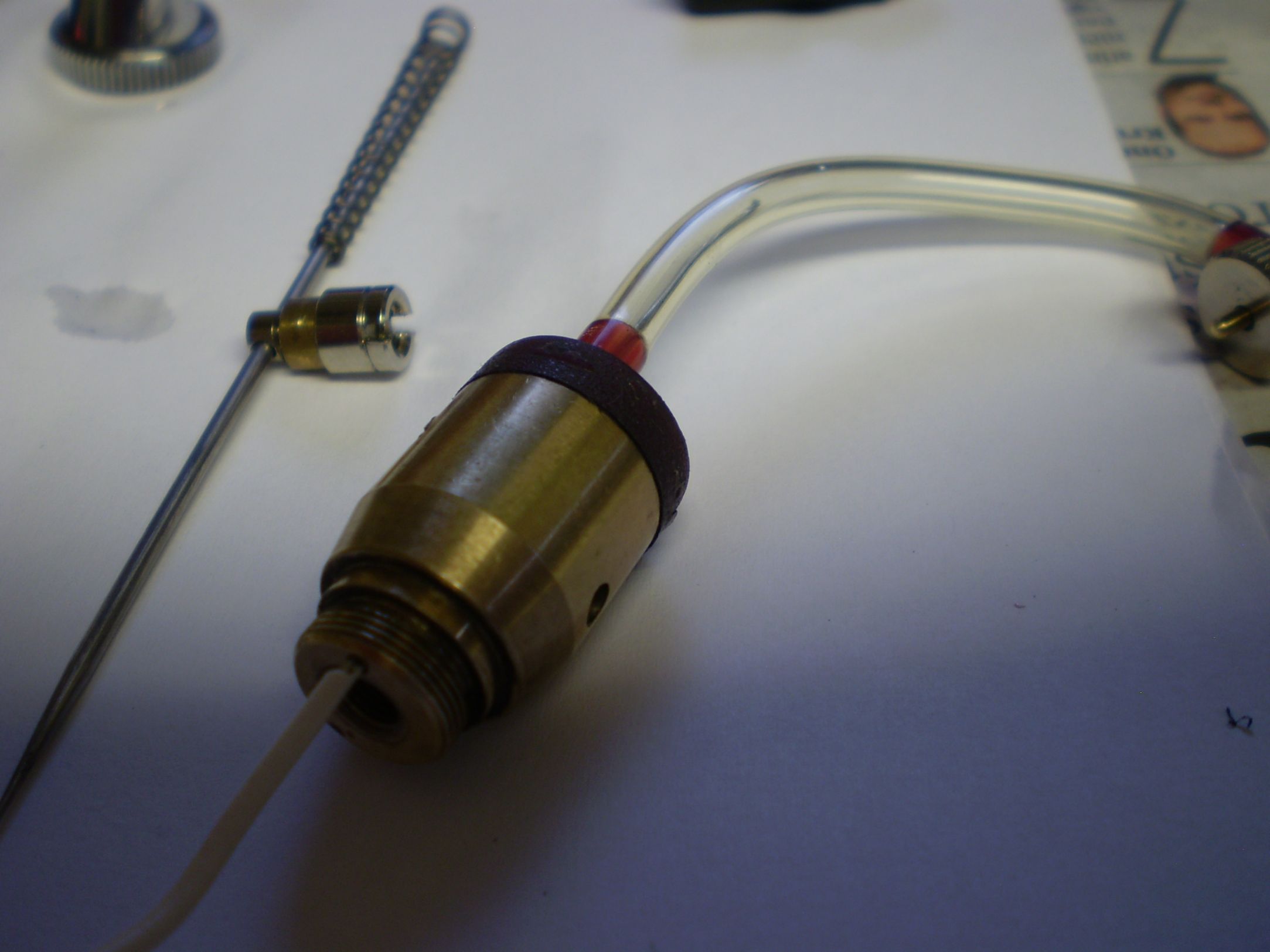

Asi to tak bude, ovšem nevím, kde to hledat . Kovové díly jsem hodil na noc do acetonu a zítra to znovu zkusím složit a vyzkoušet. Ještě mě napadlo jedno místo - to těleso se závity s připojením hadice , ale prostrčím tam drát
(Cu) cca0,5 mm z vnější dírky na vzduch na kroužku trysky až do hadice
viz poslední obrázek a špinavý není ....

Ucpaný to máš někde mezi zaústěním sací trubičky na barvu do hlavního vzduchovýho kanálku a ústím pistolky. Při normální funkci v tom kanálu vlivem rychlosti proudění poklesne tlak na hodnotu menší než je okolní (Venturiho princip), takže proudící vzduch sám začne vycucávat barvu z připojený nádobky. Ta se přitom rozpráší a vzduch ji vynáší ven. Pokud pistolka bublá do nádobky s barvou, znamená to nedostatečnej pokles tlaku v tom místě difuzéru = někde směrem ven k ústí máš ten kanál přicpanej.

Není tam nic, co by nebylo čisté v cestě barvy i vzduchu. Že by
nějak opotřebovaný hrot jehly ? Vidět ale není nic podezřelého a jehla těsní
v trysce .

Tak pravděpodobná příčina problému s velmi silnou lupou odhalena .
Žádné nečistoty či ucpání, ale trubičkovitý konec trysky je v délce cca 1,5 mm podélně prasklý, vzhledem k rozměrům (otvor trysky cca 0,35 - 0,4 mm) to není ani s brýlemi vidět . To zřejmě působí významnou změnu v proudění a proto to barvu nenasává , spíše to pouští trochu vzduchu zpátky do barvy (bubliny) .
Vzhledem k tomu, že jsem to kdysi dostal gratis a je to staré nejméně 25 let, čeká mě investice, náhradní díl asi neseženu . Díky za tipy k nápravě problému.
