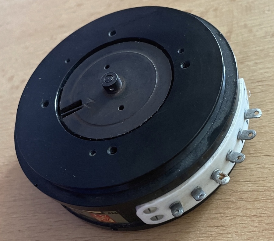

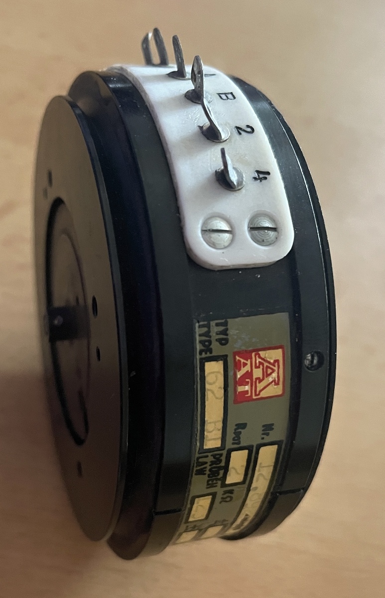

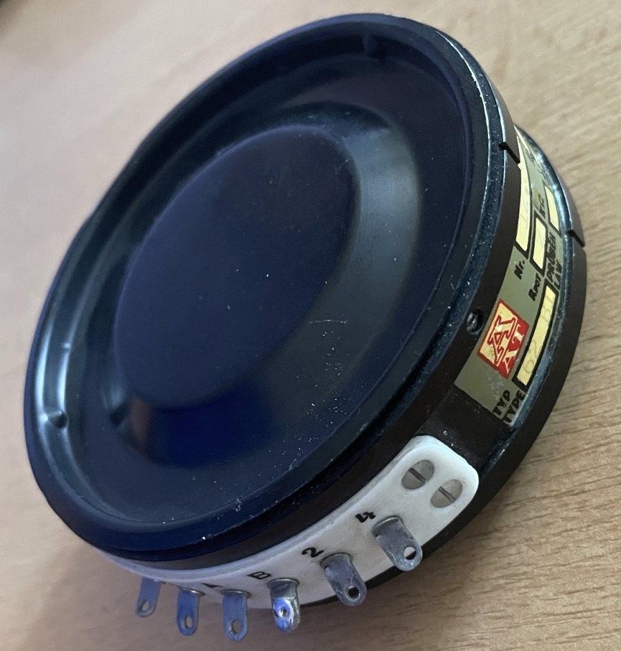

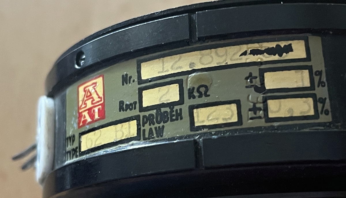

co je tohle za "aripot", otáčet lze o 360°, žádný mechanický doraz není

Tohle je odporový úhlový snímač. V dnešní době věc úplně k hovnu, pokud to nemáš jako náhradní díl do nějakého starého krámu. Taky se mi jich kdesi ve skříni pár povaluje, ale nikdy mne ani náznakem nenapadlo k čemu bych ten krám mohl použít.
Příspěvky: 34827
PříspěvekZaslal: ne červen 01 2025, 23:07    Předmět: Citovat
Myslím, že to sloužilo jako snímač pro primitivní "digitizéry" a převáděče souřadnic.

Používalo se to například v podobných cifernících jako na obrázku. Bývalo to zapojeno i do zpětnovazební smyčky, takže spolehlivost a životnost tam asi nějaká byla. Je to prostě drátový potenciometr se vším co k tomu patří. Točit dokola se s tím sice dá, ale má to mezeru ve které to nesnímá, jen menší než o klasického potenciometru. Jde to i poznat na chodu když zatočíš s hřídelí.
