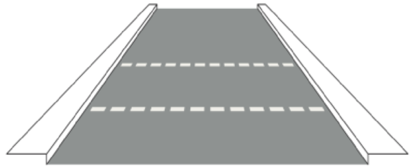

Mimochodom, poznate toto znacenie na ceste? Donedavna som netusil, ze to existuje.
 Velikost:  36.27 kB
 Zobrazeno:  47 krát
Příspěvky: 7673
PříspěvekZaslal: po září 12 2022, 22:02    Předmět: Citovat
Je to u nás na pár místech. Můžeš tam přecházet (i když je přechod blíž, než 50 m), ale nemáš tam jako chodec přednost.
Příspěvky: 34100
PříspěvekZaslal: po září 12 2022, 22:12    Předmět: Citovat
Vyznam som si uz zistil, ked sa to objavilo na nejakych miestach (uplne nezmyselnych, ako je u nas zvykom). Len sa obavam, ze vacsina chodcov netusi, ze tam prednost nema.

Příspěvky: 32107
PříspěvekZaslal: út září 13 2022, 2:33    Předmět: Citovat
rnbw napsal(a):
Oficiálně se to jmenuje "Místo pro přecházení chodců" a je to tady u nás v Třebový namalovaný třeba přes vjezd do parkoviště u LIDLu. Není to klasická "zebra", na který by od auta musel chodec dostávat přednost, ale je tím vyznačený, kudy se můžou pohybovat, když už jo potřebujou "na druhou stranu".
