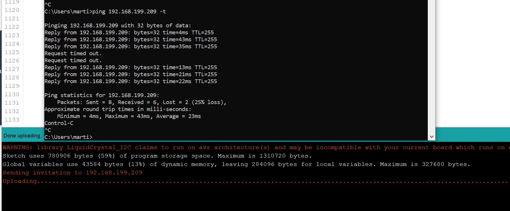

kiklhorn
Založen: Jun 05, 2021
Příspěvky: 59
PříspěvekZaslal: st srpen 31 2022, 1:56    Předmět: Citovat
Zkusil jsem to jen s holým esp modulem a chodí
Ty dva vypadlé pingy jsou reset po OTA
Takže tipuji buď problém v nastavení firewallu nebo Wifi má "client isolation mode"
Linux nebo Windows?
Pingneš si na ESP?
Pokud ne - jiné věci přes wifi na sebe vidí?
Když zakážeš firewall projde OTA?

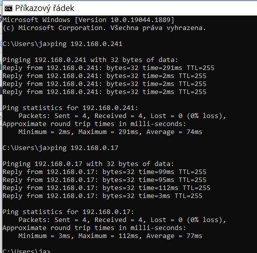

Windows, jak už jsem psal, jiné wifi fungují, firewal jsem vypnout zkoušel. Ping neprojde a při zakázaném firewalu vypíše
Pinging 192.168.0.253 with 32 bytes of data:
Reply from 192.168.0.123: Destination host unreachable.
Ping statistics for 192.168.0.253:
Packets: Sent = 4, Received = 4, Lost = 0 (0% loss)

hafca
Založen: Jul 27, 2004
Příspěvky: 4697
PříspěvekZaslal: st srpen 31 2022, 17:03    Předmět: Citovat
Ping na dvě různá zařízení. Díval jsem se přes tablet a tam to bylo vidět, ale připojit se nešlo. Začínám mít obavy, že bude něco s tou ESP32 a jinou na vyzkoušení nemám.

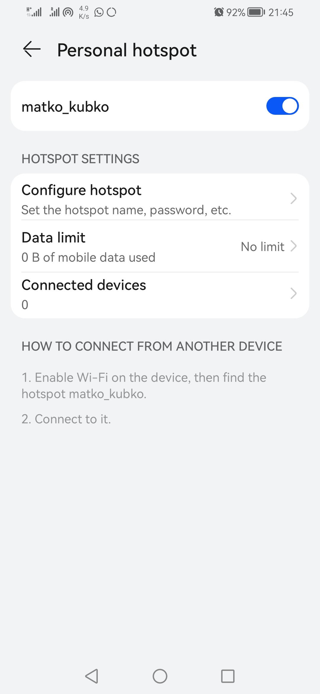

sky59
Založen: Apr 25, 2021
Příspěvky: 50
PříspěvekZaslal: st srpen 31 2022, 20:44    Předmět: Citovat
Tak spusti na smartfone hotspot ci sa tam pripoji
V settingoch uvidis ci je nejake zariadenie pripojene
Potom das normalne v browsweri adresu ip a musi sa ozvat ak ma nejaku hlasku ako server
Pripadni si stiahni terminal apk a tam to musi pingat
Androidy davaju adresu 192.168.43.xx, to uvidis v settingoch pre hotspot na pripojenych zariadeniach
sky59
Příspěvky: 50
PříspěvekZaslal: st srpen 31 2022, 20:46    Předmět: Citovat
Moj telefon
Moj tlf
 Velikost:  210.19 kB
 Zobrazeno:  102 krát

PříspěvekZaslal: st srpen 31 2022, 21:05    Předmět: Citovat
Ani tohle nefunguje. Sad
sky59
Příspěvky: 50
PříspěvekZaslal: st srpen 31 2022, 21:10    Předmět: Citovat
hafca napsal(a):
Co nefunguje?
Pisal si ze esp ma ip adresu, kde ju vzalo?
