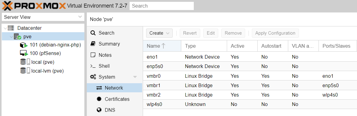

Mám k dispozici starší PC s i5-3570K a chtěl bych si z něj vyzkoušet vytvořit server a nejspíš i router atd.
Jako základ se mi líbí Proxmox, ve kterém jdou spouštět virtualizované stroje nebo kontejnery. Pro zajímavost, ta 'Káčková' verze CPU neumí VT-d (bez K ho umí), takže bych to asi u síťových karet řešil vytvořením virtuálního portu nad fyzickým, ale ještě nevím, jaké z toho budou výhody/nevýhody nebo dopad na propustnost atd.
Už jsem se díval na různé varianty dister pro router + firewall a zatím nevím, jestli nasadit Untangle, pfSense nebo dokonce obojí. Dále na různé Linuxové distribuce, ale tam určitě skončím u Debianu. Co se týče služeb/services, tak ty bych řešil až naposled. Uvažuji o jednom virtuálním stroji na webový server, druhý na mailový server, třetí pro NAS apod.
Jedete někdo v něčem podobném? A máte nějaké dobré rady ze své zkušenosti?

Tak se s tím Proxmoxem hraji a vypadá to dobře. Základem je správně pochopit náležitosti, hlavně co se týče sítě, ale tím že to jde i naklikat, kdy při požadovaných blbostech to na ně upozorní, je dobrá zpětná vazba. Jakmile (snad) základ pochopím a vše bude funkční, tak přidání něčeho dalšího už bude jednoduché.
Spotřeba je vysoká (v idle kolem 60W), ale mám tam starší zdroj a ještě jsem se nehrál s omezením násobiče CPU nebo podtaktováním. Ale díky nabraným zkušenostem, by nakonec nebyl problém pořídit něco méně žravého. Navíc mám v PCI-E síťovou LAN kartu, WiFi kartu a NVMe SSD disk, pro který jsem musel upravit BIOS, protože z něj neuměl bootovat.
V Proxmoxu jsem přidal virtuální stroj s pfSense, který routuje/NATuje + obstarává firewall a další mám LXC kontejner s Debianem a NGINX + PHP. Ty LXC kontejnery jsou připraveny s Webminem + Adminerem, což je v prvním případě klikací nastavení, ale to ani není potřeba.
Vyzkoušel jsem i propustnost, kde z Windows přes USB LAN a celým Proxmoxem, kde jsou nad fyzickými síťovými kartami zapnuty karty virtuální a je velmi dobrá.

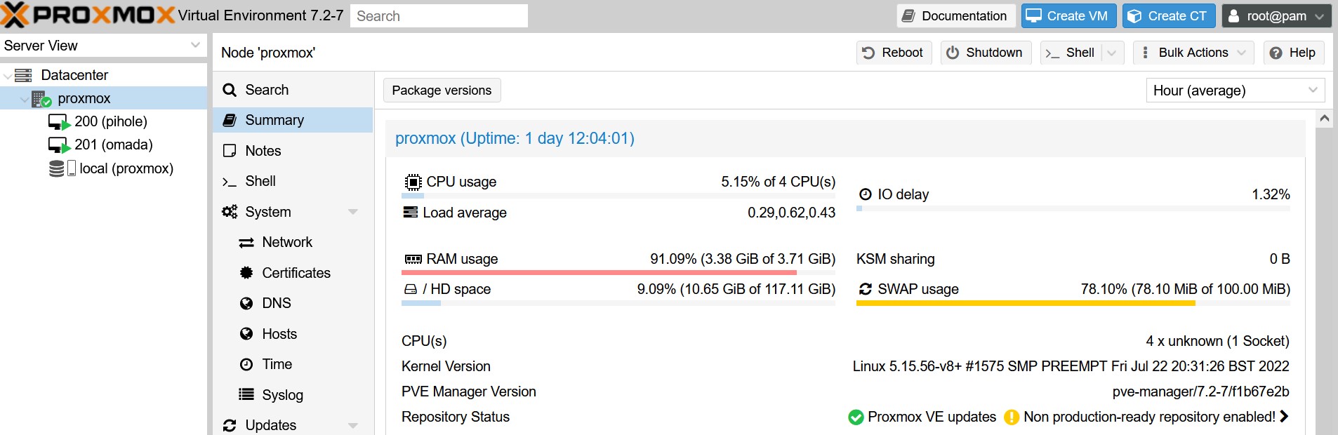

Ale jo, taky si hraju. Vyhodil jsem žravou příšeru a nasadil Raspberry (zkouška na RPi 400), v pondělí snad dorazí RPi 4/8GB tak budu pokračovat PiVPN, nějaký firewall, Mycroft asistent a doufám že i Frigate. Jediné co zatím nehodlám přesouvat je Home Assistant. Drobný problém mám s LXC kontejnery, musím najít něco rozumně funkčního na aarch64.

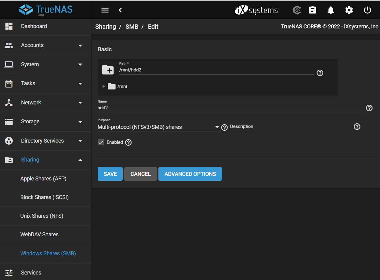

DedVseved
Založen: Jul 01, 2019
Příspěvky: 978
PříspěvekZaslal: ne srpen 28 2022, 15:04    Předmět: Citovat

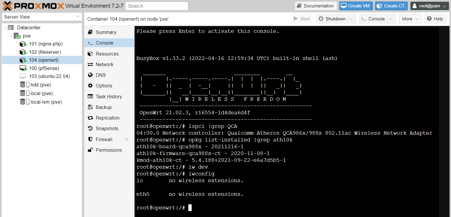

Zkusil jsem nainstalovat OpenWrt jako kontejner a přes něj jsem chtěl ovládat WiFi kartu a veškerý přístup do WiFi sítě. WiFi kartu v PCI-E slotu fyzicky vidím viz. screenshot, ale nejsem schopný ji nainstalovat a nahodit. Firmware a ovladače jsem přidal, jsou sice s příponou -ct (Candela Technologies), ale zkoušel jsem i bez -ct. Možná to je kvůli chybějícím VT-d na CPU, ale to by mohlo být zásadní pro virtuální stroj a ne kontejner.
 Velikost:  103.41 kB
 Zobrazeno:  110 krát
kiklhorn
Založen: Jun 05, 2021
Příspěvky: 59
PříspěvekZaslal: po srpen 29 2022, 4:25    Předmět: Citovat
nestačí zavést nějaký modul přes modprobe ?
HW v CT jsem ještě neřešil, ale třeba pod XENem se to dělalo přes loop device v dom-0 - poslal jsem si do virtuálu PCI-slot.
Tady ti to ale už HW vypisuje.

Ono to je jinak, než jsem si myslel a jsem z toho zmaten. V OpenWrt kontejneru je sdílený kernel i moduly/ovladače z Proxmoxu, takže zavedení ovladačů a firmwarů je vlastně zbytečné, což může být i výhoda. Musím to nějak vstřebat.

Do kontejneru jdou naklikat pouze virtuální síťové adaptéry. Ručně by měly jít do konfigu​​ráku přidat i fyzické adaptéry,
kód:
lxc.net.1.name = wlan0
lxc.net.1.type = phys
lxc.net.1.flags = up
lxc.net.1.link = wlp4s0
ale tyhle řádky mi při spuštění pokaždé smaže.
Zkoušel jsem i USB WiFi dongle, ale s tím taky nemám úspěch. Něco dělám blbě.

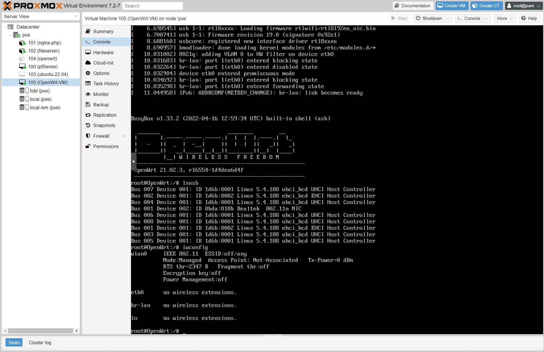

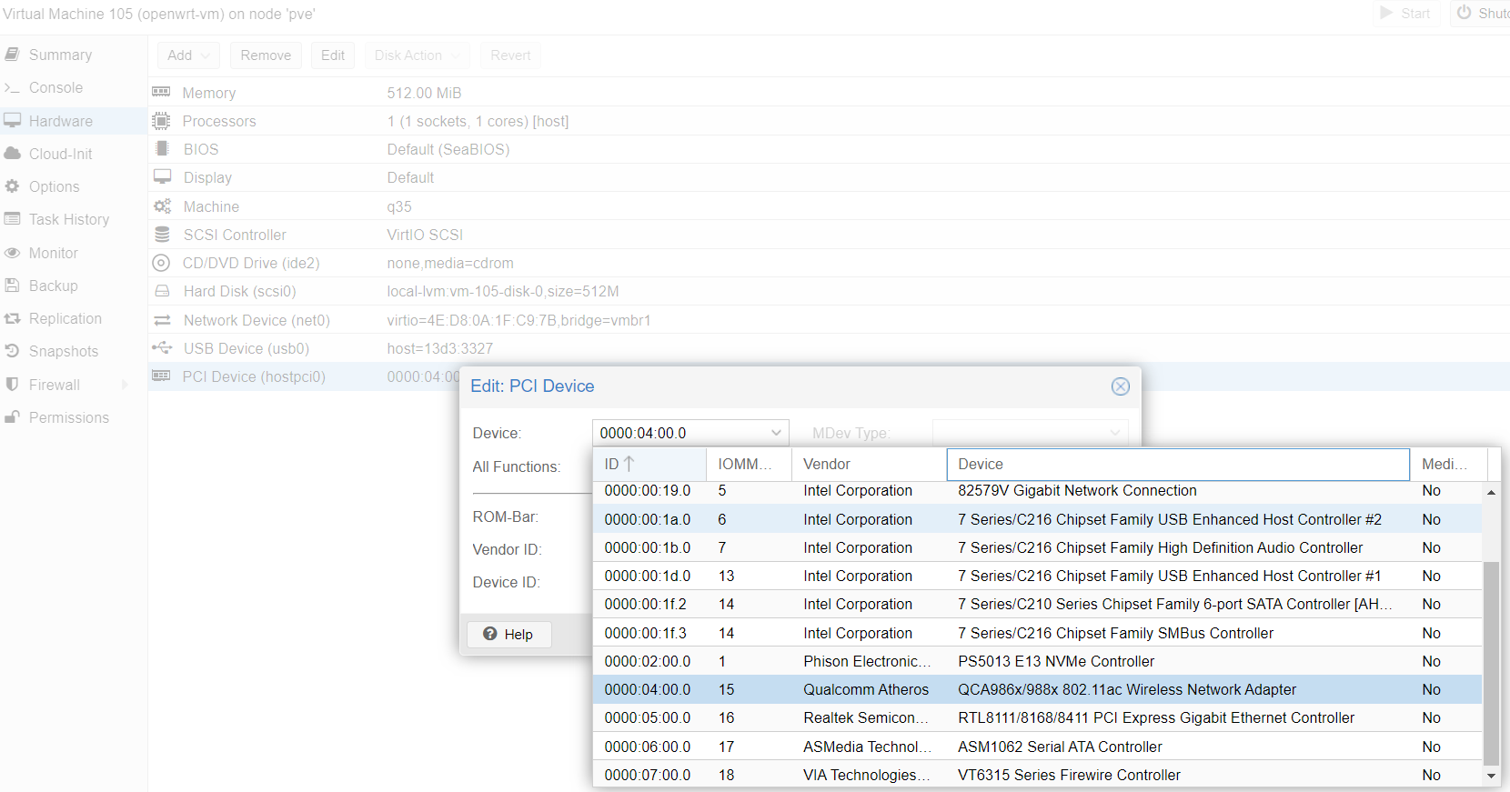

Edit: Tak jsem si nainstaloval ještě jeden OpenWrt jako VM, kde díky chybějícímu VT-d kartu v PCI-E nepřidám, ale přidal jsem USB WiFi dongle. Tomu jsem v OpenWrt doinstaloval ovladače + firmware a už je schopný tuto WiFi využít.

Tak s tím CPU s VT-d to nevyšlo. Proxmox sice jede na Debianu včetně aktualizací z jeho repozitářů, ale kernel pro virtualizaci mají upravený. Jenže k němu nejsou k dispozici zdrojáky (deb-src), takže kdybych chtěl patchnout Atheros ovladače, tak to nejde, protože příkaz stáhne zdrojáky pro Debian bullseye. V 5GHz mi jde nahodit AP pouze na kanálech 36-48 a proto jsem chtěl použít nejlépe OpenWrt, ale v něm mi funguje AP s USB WiFi donglem. Zatím to je takový patvar, protože v OpenWrt musím používat NAT, ale obě WiFi sítě fungují.

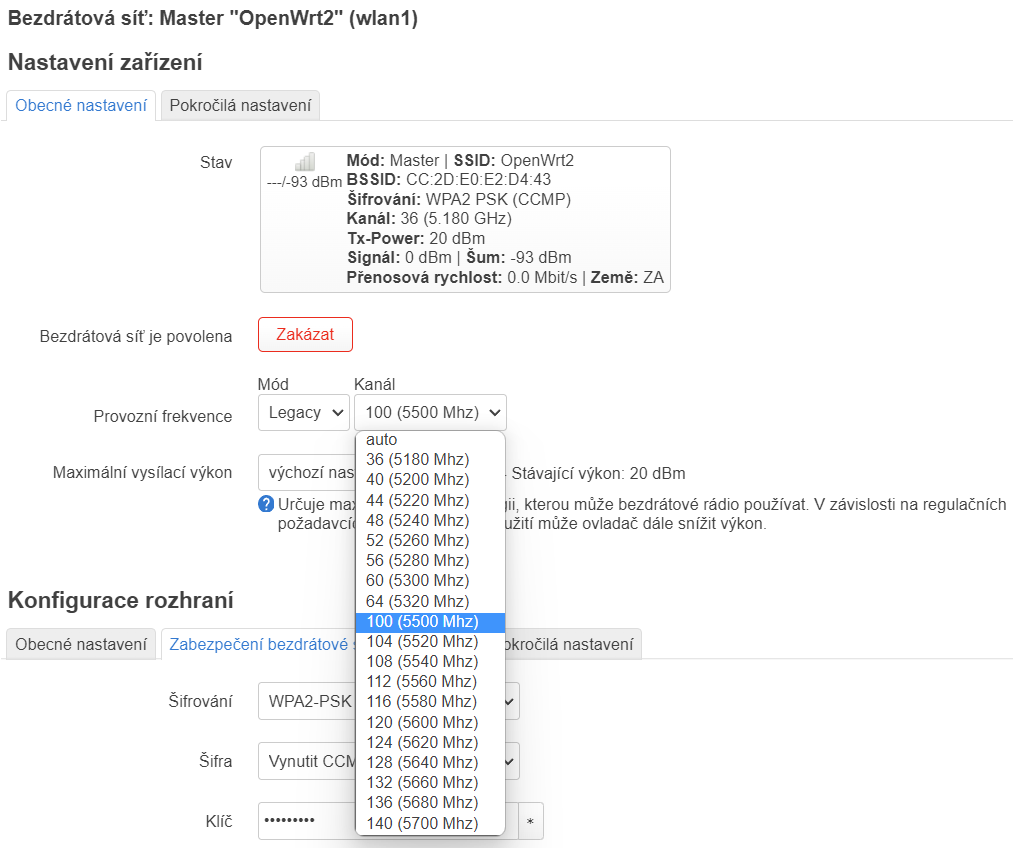

Takhle to vypadá před nahozením AP a po nahození.

Zrovna testuji TrueNAS, kde mám připojený na zkoušku pouze jeden disk. Chtěl jsem ještě testovat Docker a vše kolem něho, ale Proxmox mě natolik nadchnul, kde jeho modularita je obrovská, že u něj zůstanu.
Samozřejmě zbrkle skáču z jednoho do druhého, protože nápadů mám hodně, co bych všechno chtěl, ale pokud mi to na první dobrou jakž takž funguje, tak si myslím, že to vždy nějak dokopu do zdárného konce.
Jestli mi to doma nahradí 2-3 zařízení, které dohromady žerou 30-40W, tak budu spokojený, protože tohle bude (co se týče bezpečnosti) vždy aktualizované, než něco, co má poslední firmware starý 5 let apod.
Po svém ISP budu chtít veřejnou IPv4 (za 50 Kč měsíčně), takže časem budu mít vlastní emailový server, určitě cloud pro celou rodinu, ať už pomocí zkoušeného TrueNAS nebo Owncloud/Nextcloud, VPN služby nejspíš pomocí Wireguard atd.
 Velikost:  81.41 kB
 Zobrazeno:  101 krát

Tak se mi nakonec podařilo sehnat CPU s VT-d a vše funguje jak má, což jsem nečekal. Četl jsem o tom, že je s tím víc problémů, než užitku.
Do VM OpenWrt jsem přidal PCI-E WiFi kartu od Qualcommu a AP můžu nahodit na kanálech viz. screenshot, což je jinde než 36-48 a samozřejmě správně.
Nyní si budu moci vše nakonfigurovat dle jakéhokoliv výmyslu.
