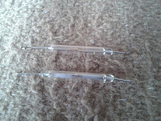

Nazdar hoši,
od známeho som dostal plnú krabicu socialistických šúčiastok, no a bola tam takáto súčiastka - viď foto:
Viete poradiť čo to môže byť? Ďakujem.

jazyckovy kontakt

Na čo sa to využíva? Ďakujem.

Obyčejně bývá součástí jazýčkového relé Wink
Protože se dá ovládat přiblížením/oddálením permanentního magnetu, tak třeba jako dveřní, či okenní kontakt v zabezpečovačce apod.  . . .
https://cs.wikipedia.org/wiki/Jaz%C3%BD%C4%8Dkov%C3%BD_kontakt

Jeremy2001 napsal(a):
Dveřní čidlo u alarmu, čidlo tachometru u jízdního kola, čidlo u rybářského prutu které indikuje že zabrala ryba..... Vždy ale ve spojení s magnetem který bude vykonávat pohyb.

ZVUK2000: nebo omotanou kostřičkou s cívkou alá relé.

Taky jsem to viděl u třepací věčné baterky jako vtipné řešení vodotěsného vypínače.

Namotáš na to drát a máš relátko s jedním spínacím kontaktem 😃 když drátem omotáš víc trubiček tak se kontakty násobí…

Artaban001 napsal(a):
Tak to se už používá desítky let jako spínač mikrofonu. Přesněji řečeno zkratuje. Magnet je v hmatníku. Při vypnutí mikrofonu se zkratuje. Výhoda je že při zapnutí a vypnutí nejsou žádné lupance.

Jako součástku i s cívkou to vyráběla Tesla pod označením JRM-1R. Ale podle velikosti obalu a chování je asi uvnitř přidanej slabej magnet, takže ten jazýček bude stejně spínací.
