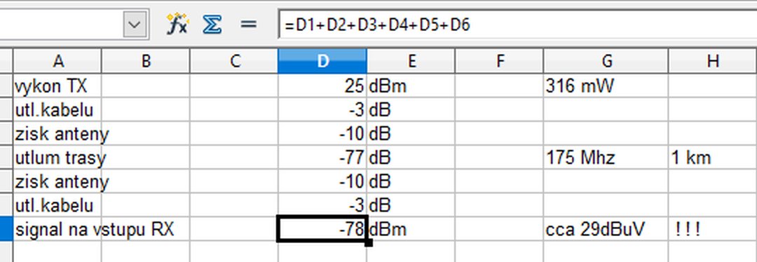

Ano utlum trasy jsem si na té kalkulačce vypočítal, vyšlo mi 77.683 dB. Slyšel jsem že ta zesilovací vložka dokáže ze sebe vypustit něco okolo 300mW, tak jsem si to ještě dole spočítal, a vyšlo mi že to je 24.771. Jinak vzdálenost při výpočtu útlumu trasy jsem zadal 1Km, protože to cca tak odpovídá, z jedné starany aby to dosáhlo cca. 300m a z druhé strany cca 600m.

PříspěvekZaslal: st srpen 17 2022, 23:17    Předmět: Citovat
velmi hrubý odhad,
na pruty to prostě a jednoduše nepůjde
nebude dostatečný signál . . .
pro vzdálenost 300m je to útlum zhruba -67dB a pro 600m je to cca -73dB
dopočítej si sám . . .
a je otázkou zda ty antény budou mít -10 nebo -20dB . . .
 Velikost:  57.52 kB
 Zobrazeno:  85 krát

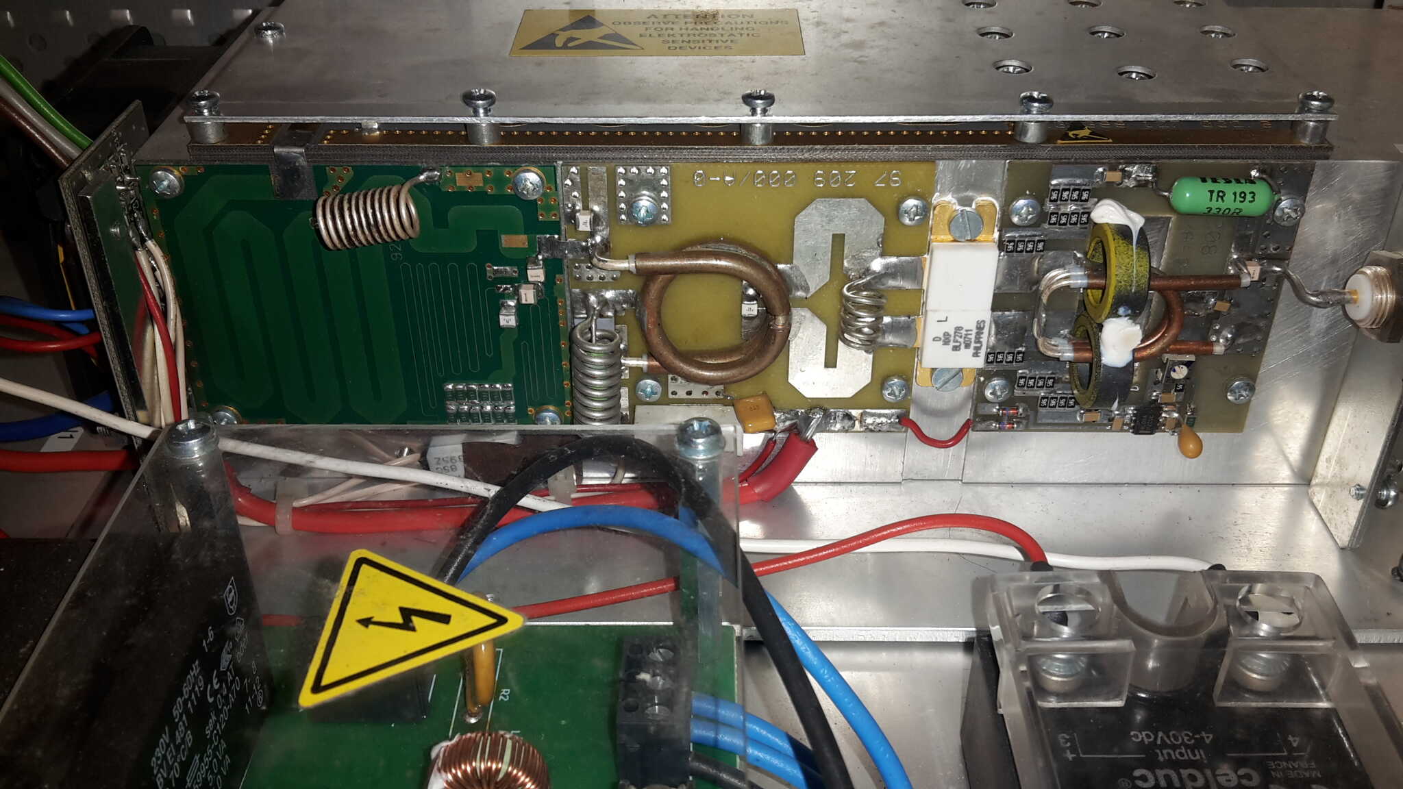

A kdyby nechodilo ani to, dá se k modulátoru připojit tenhle "modulek". Úspěch zaručen! Very Happy
 Velikost:  199.89 kB
 Zobrazeno:  126 krát

mi-ro napsal(a):
Co to je za věcičku? Podle vzhledu hádám že to bude mít asi dost slušnej výkon. Já když jsem se nudil, tak jsem hledal podobné věci na internetu na prodej, a na Aliexpressu jsem našel na prodej za cca asi 100000Kč analogový televizní UHF vysílač o výkonu 50KW, tohle zapnout to by radiokomunikace asi měli velkou radost, a Čez ještě větší.
Příspěvky: 8745
PříspěvekZaslal: čt srpen 18 2022, 13:32    Předmět: Citovat
Tohle jsem testoval jen do umělé zátěže a to ještě na nejnutnější dobu. 200W continuous power FM. Byl docela problém takovou 50 Ohm zátěž sehnat. I tak to krutopřísně hlídalo PSV a při nejmenší odchylce padalo do chyby. Zvažuji předělat na HAM 2m. Ale to už odbočujeme mimo téma.
