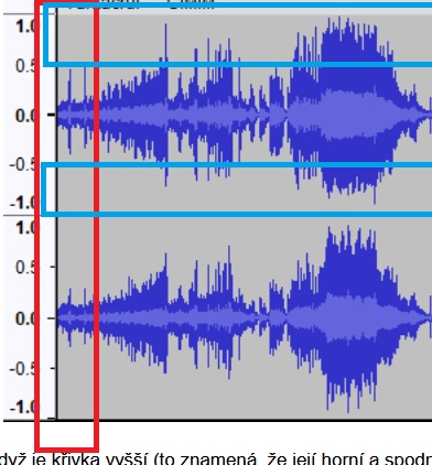

PříspěvekZaslal: st srpen 17 2022, 17:44    Předmět: Audacity měřítka Citovat
Zdravím přispívající , hledám přítele na telefonu . Nemám ponětí , jak se mi podařilo zapnout omezení na měřítcích při nahrávání . Ono vůbec se takovýmito nastaveními nikdo nezabývá . Předem děkuji i za případné podobné finesy , pokud někdo zná odkaz na popis takovýchto nastavení . Ne šumové , střihové a další nastavení . Toho je všade hafo .

Příspěvky: 20943
PříspěvekZaslal: st srpen 17 2022, 18:06    Předmět: Citovat
Najdi si v Program Files (x86)/Audacity/help/manual/man/audacity_waveform.html - tam je to popsané:
Hodnota 1 a -1 odpovídá špičkové úrovni 0 dB, hodnoty 0,5 a -0,5 úrovni -6 dB.
Zobrazení stopy: tmavě je zobrazená špičková úroveň, světle v ní se zobrazuje střední úroveň odpovídající přibližně VU, nebo subjektivně vnímané hlasitosti.
Je žádoucí, aby špičky nepřesáhly úroveň 1 ani nespadly pod -1.
Ale to všechno tam je.
Příspěvky: 20592
PříspěvekZaslal: st srpen 17 2022, 18:24    Předmět: Citovat
Bohužel Jardo zde jde o něco jiného . Nějak jsem tam nechtěně zadal omezení , že buzení nyní interně NESMÍ přesáhnout 0,5 . Prostě ty pruhy nahoře a dole tam nemají být . S programem coby lama dělám několik let , ale tohle se tam dostalo chybou mezi PC a židlí .... Bude to třeba opravit-odškrtnout , zaškrtnout v nějaké záložce .

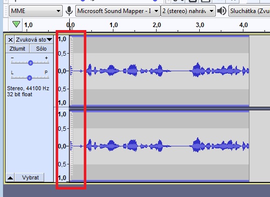

Příspěvky: 20592
PříspěvekZaslal: st srpen 17 2022, 18:33    Předmět: Citovat
Ano , takto o má vyzerať , co je v obdélnících je špatně .

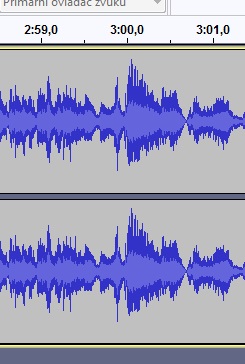

Příspěvky: 20592
PříspěvekZaslal: st srpen 17 2022, 19:22    Předmět: Citovat
Takže pro podobně postižené . Problém je v tom , že když ťuknete i nechtěně na tlačítko obálky a ukončíte program , tak nastavení zůstane v paměti . A TO TLAČÍTKO NENÍ PO DALŠÍM SPUŠTĚNÍ PROGRAMU PODSVÍCENÉ !!!!!!!!!!!! ale je aktivní . Takový máček ... Díky za nakopnutí .
