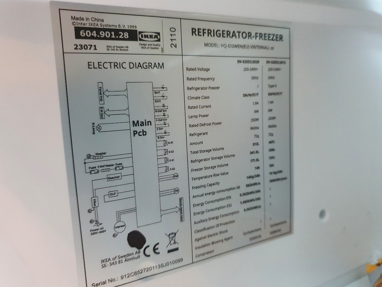

Zdravím, dostal jsem od známého necelý rok starou lednici IKEA Vinterkall s tím, že má uteklé chladivo.. Po předělání kuchyně si všiml, že nevypíná kompresor a zavolal servis..
Nicméně lednici jsem zapojil, chladí, mrazí.. Bok lednice v kterém je kondenzátor (nemyslím elektrický) je poměrně dost horký a kompresor běží nonstop..
Doma mám lednici s invertorem, která prakticky taky nevypíná nikdy kompresor, ale zase není tak horký kondenzátor. U této nemůžu nikde najít, jaký typ kompresoru má, ale v návodu je stále běžící kompresor brán jako závada.. Ale návod může kecat..
Kdyby byl únik chladiva, byl by ale horký kondenzátor??
Bok lednice je dost nepřijemně horký, oproti klasickým trubičkovým kondenzátorům, ale nemůže to třeba být tím, že rovný plech má menší vyzařovací plochu??
Jde mi o to, jak jednoduše zjistit, zda je funkční, nebo ne...

To máš tak, pokud to není invertor a kompresor trvale běží a chladí to moc, tak je špatný termostat. Pokud kompresor trvale běží a chladí to málo, tak je uteklé chladivo. Pokud je kondenzátor značně horký, je to dobré znamení, chladivo tam pravděpodobně bude. Zkus měřit teplotu v lednici a také zkus, jestli je nějaká reakce na nastavení termostatu na málo, pokud je lednice vychlazená, měla by po stažení termostatu určitě vypnout. Je termostat mechanický, nebo elektronický?

Termostat je elektronický, lednice má dotykové ovládání... Když jsem nastavil 3 stupně, teplota +- nějaká ta hystereze sedí, když 6, tak taky.. Takže regulace bude OK.. Nicméně, když jsem teplotu zvýšil, tak kompresor stejně nevypnul..
Je možný, že servisu se s tím prostě nechtělo zabývat, tak to odbyli uniklým chladivem, ale že v návodu k obsluze, ani v popisu lednice nic o invertoru nepíšou, je zase divný.. Mám lednici Samsung a jako jedna z prvních věcí v návodu i na stránkách je informace o invertoru a že je normální, když se nevypíná kompresor..
IKEA nemá prakticky žádné servisní manuály a mě se nedaří ani zjistit, kdo je skutečný výrobce této ledničky..

Takže se jedná o čínskou ledničku MIDEA MDRF631FGE02B, nikde na netu o invertoru nic nepíšou..
našel jsem za šuplíkem schema a o invertoru taky nic...
Takže pokud nemrazí více než má, asi fakt únik chladiva, jinak si to nedokážu vysvětlit...

Ještě se zeptám.. trošku jsem si s tím hrál a zjistil jsem, že kompresor se nevypíná, protože mrazák nedosáhne nastavené teploty, ale na druhou stranu je lednice podchlazená..
Jak je to u jednokompresorové lednice, která má zvlášť nastavení teploty lednice i mrazáku.. jak je to řešeno?? nějaký ventil??
jinak jsem mluvil s člověkem, co dělá chlazení (průmyslové) a podle něj je divné, že by při nedostatku chladiva chladila více lednička než mrazák, jelikož je mrazák dole...
Příspěvky: 36505
PříspěvekZaslal: čt srpen 18 2022, 20:56    Předmět: Citovat
Na scheme mas "electric switch valve", to bude asi ten ventil.
