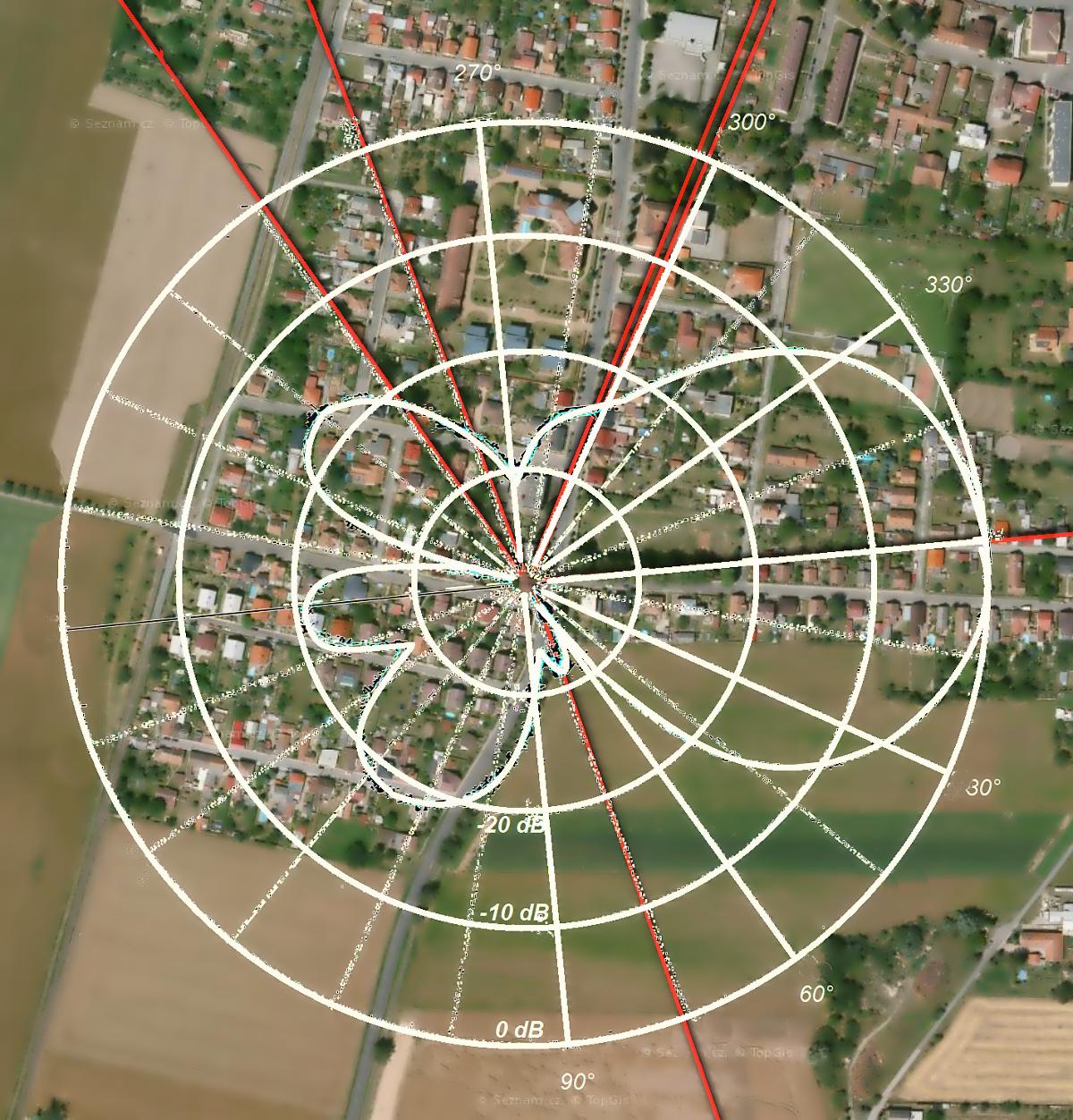

TeslaPC napsal(a):
...zkouším sestavit mini televizní vysílač ze zesilovací vložky Alcad ZG 601. Potřebuji na to sehnat vhodnou anténu, chtěl bych vysílat konkrétně na kanálu 7. Našel jsem tuto anténu: https://www.zbozi.cz/vyrobek/emme-esse-14460837/
a můj dotaz zní, bude možné tuto anténu použít pro vysílaní?
Díky z rady případné doporučení něčeho jiného
Vláďa má pravdu - napřed si propočítej úrovně na celé trase, z toho se pak dá vyjít při volbě antény nebo anténní soustavy.
Dalším důležitým parametrem je vyzařovací úhel, kam to jako má svítit, jak široký prostor před anténou má být pokrytý. Je zbytečné tím svítit někam, kde to nikdo přijímat nebude, lepší je stlačit signál do co nejužšího svazku.
Jinak řečeno - čím menší vyzařovací úhly má anténa, tím má vyšší zisk.
Na to, aby to nepražilo zbytečně do země a do vesmíru, je ideální patrová soustava s reflektorem - při správné rozteči zářičů sfázováním dosáhneš toho, že nahoru a dolů bude sice trochu "svítit", ale naprostou většinu výkonu pošle vodorovně před sebe. Nebo, jestli jsou vysílač a přijímač v terénu v různých výškách, je vhodné ji příslušně sklonit od svislé roviny. Viz příklad.
Samozřejmě rozměry zářičů, jejich rozteč i vzdálenost od reflektoru závisí na vlnové délce zhruba středu použitého kanálu, s tlustšími prvky (nebo rozvidlenými, jako u UHF síta) roztáhneš maximum zisku na širší rozsah frekvencí, ovšem zase za cenu horšího přizpůsobení na krajích rozsahu, tedy i nižšího zisku.
V příloze máš ukázku, jak může vyzařovat soustava s reflektorem a 4 prvky v řadě nad sebou, jsou tam okótované i předpokládané úrovně signálu v příslušném směru: maximum, kam je anténa namířená, je v azimutu 85°, v úhlech do ±30° od osy se dá očekávat ještě úroveň - 6 dB, zatímco bokem, v rozsahu asi 65° až 85° od osy na každou stranu nemá smysl se o spojení ani pokoušet, to už kus drátu vyzáří víc.
