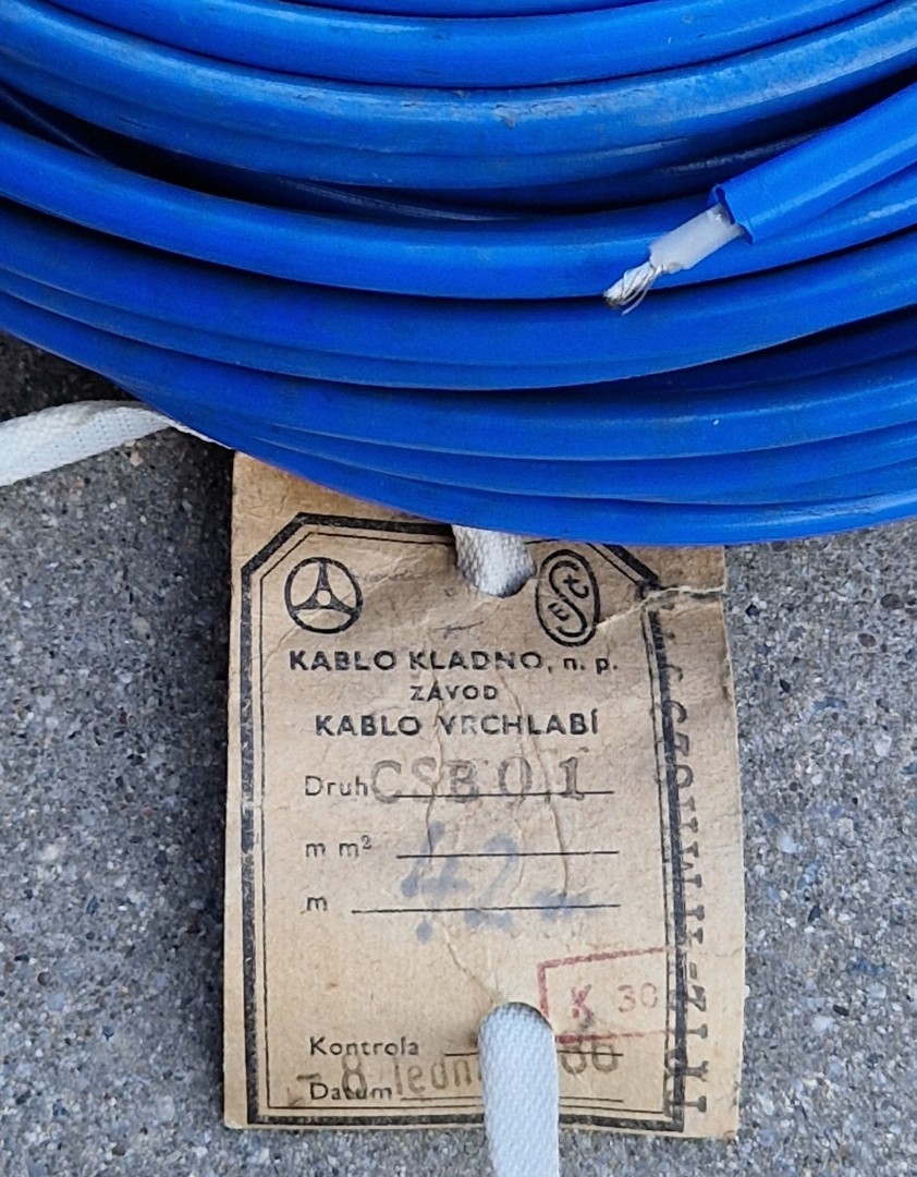

Netušíte někdo, co je to za kabel? Nebyl jsem schopen k tomu označení CSB nic najít googlem a tady akorát spoustu příspěvků ohledně kondenzátorů Very Happy . Díky

Není to CSBQ 1?
Jakou to má skladbu?

Taky mám pocit, že ta "0" je něco jinýho. Jako divná 9... připomíná mi to kabel od Vn trafa v CRT televizi. Mohl by to být třeba autokabel k zapalování?

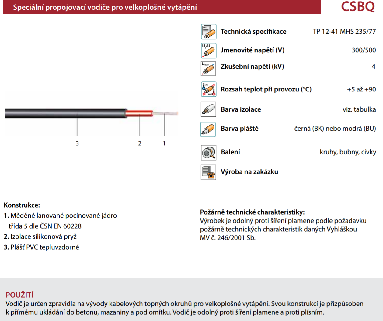

CSBQ jsou speciální propojovací vodiče pro velkoplošné vytápění.

CSBQ1 - speciální propojovací vodič pro plošné vytápění. Jádro měď - pocínované lanko, izolace silikon, plášť PVC. Může se ukládat do betonu, pod omítku... odolný plísním.

Tak to opravdu muze byt CSBQ1. Ja jsem z te carky pred jednickou usoudil na to, ze se jedna o nulu. Dokonce i ten text na boku asi odpovida technicke specifikaci (nejde to moc precist, ale kdyz znam text tak to by to mohlo byt ono).
Co se tyce materialu, tak stred je neco mekkeho (silikon by to byt mohl) a izolace je tvrda, to zase sedi na PVC.

A další záhadnost je minulost Smile
Iha
Založen: Feb 14, 2016
Příspěvky: 25
PříspěvekZaslal: st srpen 10 2022, 19:23    Předmět: Citovat
No mel by to byt leden 1986. To tam zrovna precist jde Very Happy. Mel to byt krapet jiny kabel, ale kdyz prisel tak se mi to moc nepozdavalo a zacal jsem dal patrat. Nicmene me predtim nenapadlo to resit.

No byla to aukce (takova ta od korunky, narazil jsem na nej nahododou Laughing ) a mel byt teflonovy, coz mi pripadalo zajimave. Vyslo to asi na cca 5Kc za metr, prurez by mel byt 1mm^2, metraz dle me vahy sedi. Takze si ho necham a na neco ho pouziji.
