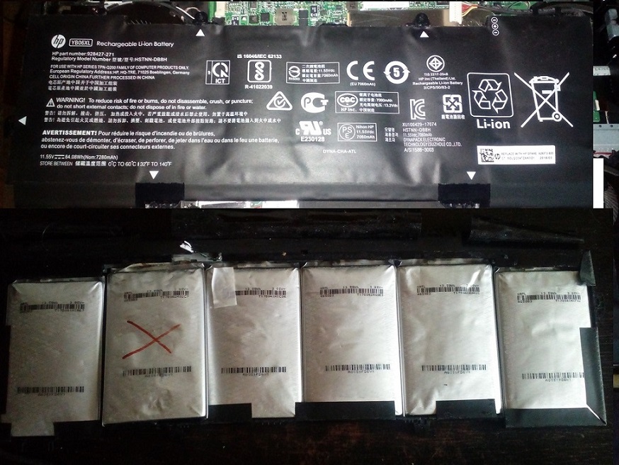

Baterie HP YB06XL k notebooku HP Spectre x360 vypověděla službu.
Ukazuje 100%. HP diagnostické programy ukazují OK, ale nezobrazují údaje, jako kapacita nebo wear level.
Ale bez PSU nedává proud (notebook spadne po vypojení PSU).
A notebook ji odmítá dobíjet.
Rozdělal jsem ji a zjistil, že 1 z 6ti 3.85V článků má nulové napětí. Ostatní se zdají být ok... 4.2V.
Nemohu však nalézt nikde ke koupi náhradní článek. Níže údaje na něm napsané:

Clanky su nafunute. Vyhodit.
Aj keby si ten jeden vymenil, nebude to fungovat - elektronika ma ulozenu chybu a je zablokovana.

To jako fakt? V tom případě velké díky. Všechny jsou nafouknuté tak krásně stejně, že mi to přišlo spíš jako nějaké speciální balení.
(Chyba by se dala resetovat zkratováním nějakých pinů na elektronice.)
