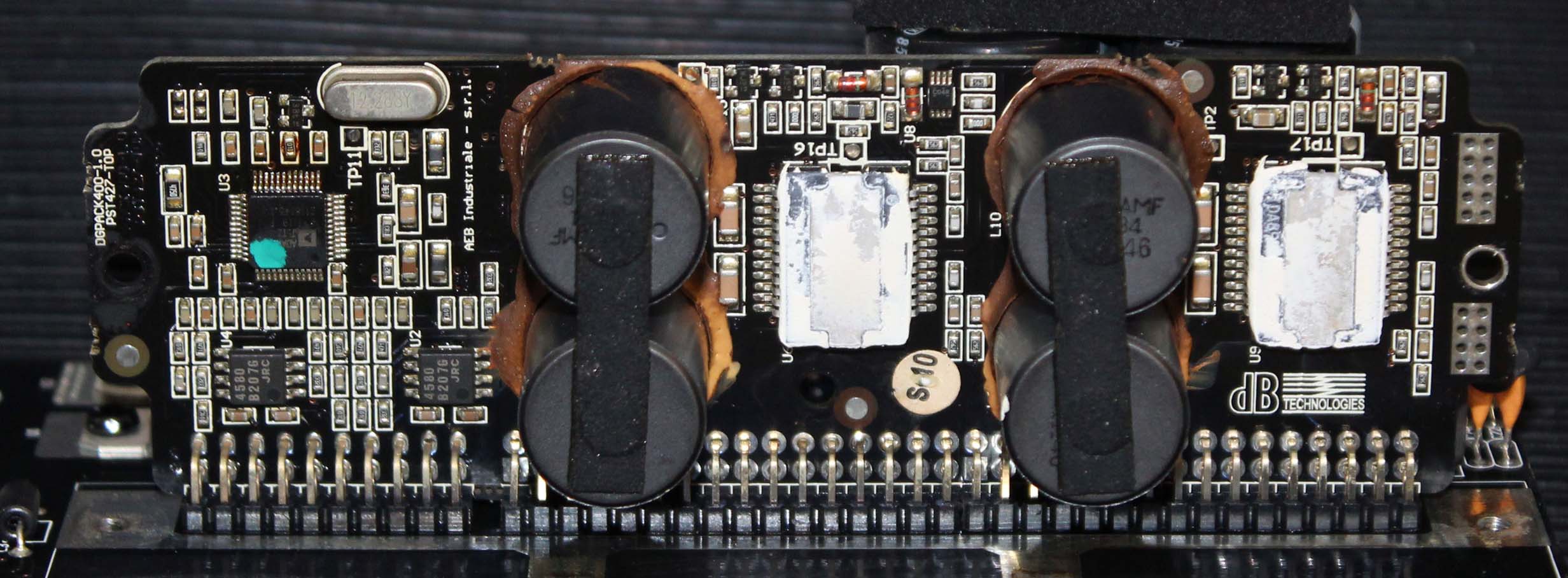

Dostala se mi na stůl tato aktivní bedýnka, problém je, že hraje jen výškáč a bliká zelená LEDka "ready". Našel jsem celkem pěkný povídání, včetně schématu. Problém je, že TDA8950 je obsolete a není moc k sehnání, alespoň u seriózních prodejců ne. Ještě jsem se nedostal pořádně k měření, ale prověřím všechny čtyři kanály DSPčka a když se ukáže, že je konec fakt v háji, budu shánět ten TDA8950 HSOP pouzdro. Asi se někomu neválí v šuplíku co? Smile

Tak jsem to trochu oměřil, výhybku tam dělá pochopitelně DSPčko, výstupy DAC 0 a DAC 1 jsou pro basy, DAC 2 a DAC 3 pro výšky. Trochu mě překvapilo, že má každej reprák vlastní stejnej koncák, ten pro výškáč se asi moc nezapotí. Koncák pro basy, U9, má oba výstupy trvale na + Unap, což asi značí proražený oba high-side MOSFETy...
Blikání LEDky nakonec nic neznamená, jen, že je bez signálu, ani toto není zmíněno v manuálu.
Schéma je trochu zmatený, oba výstupáky mají stejně pojmenovaný labely, takže to svádí k tomu, že jsou paralelně, ale nejsou.
Takže, kde sehnat TDA8950TH?

Spytaj sa v AME, malo by to byt pod ASWO kodom D200239.

Tak AME ho mají, trochu dražší, ale lepší, jak riskovat fake na e-Bayi.
Díky.
