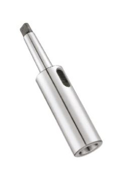

petrfilipi
Založen: Sep 13, 2005
Příspěvky: 2888
PříspěvekZaslal: so červenec 30 2022, 16:31    Předmět: Citovat
Stočit konce vrtáků na stejnoměrnou stopku nebo přebrousit redukci - viz obrázek. Ale ta redukce stojí skoro 1000 Kč.

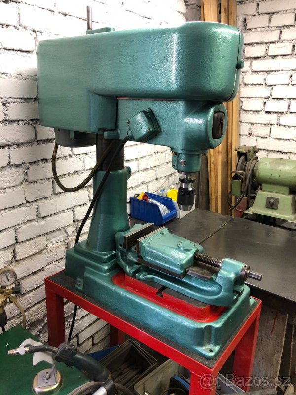

dudo02
Založen: Feb 27, 2007
Příspěvky: 1002
PříspěvekZaslal: so červenec 30 2022, 18:04    Předmět: Citovat
Tak táto vŕtačka určite nie je Hobby. Je to starý poctivý stroj bulharskej výroby, ak sa nemýlim. Vyrobený v 1968. Váha cca 200 kg. Na ten závit na hriadeľi ide matka, ktorá slúži ako sťahovák skľučovadla.
 Velikost:  288.87 kB
 Zobrazeno:  199 krát

Do tej vrtačky nepatria vrtáky s morse kuželom. Na B16 sa nasadí vrtačkové sklučovadlo a doňho sa upínajú vrtáky s valcovou stopkou.
Příspěvky: 20146
PříspěvekZaslal: so červenec 30 2022, 19:48    Předmět: Citovat
Sandal napsal(a):
Vrtáky s Morse s někým vyměň za stopkový.
Do vrtací hlavičky s B16 kuželem upneš nejvíc válcový vrtáky do průměru 13 mm. Větší se musí kvůli uchycení do hlavičky stáčet. S velkejma vrtákama má B16 jeden problém, pokud není hlavička na hřídeli pojištěná třeba osovým šroubem, může se při zakousnutí vrtáku v materiálu protočit a nebo dokonce stáhnout. Stalo se mi to na frézce Proma FX25E, když jsem na 12 mm válcovou frézu byl línej použít kleštinovou hlavu a frézu upnul do vrtací hlavičky s B16. Fréza se kousla, hlavička stáhla a na fréze se vyštípl jeden břit, naštěstí přebrusitelně.

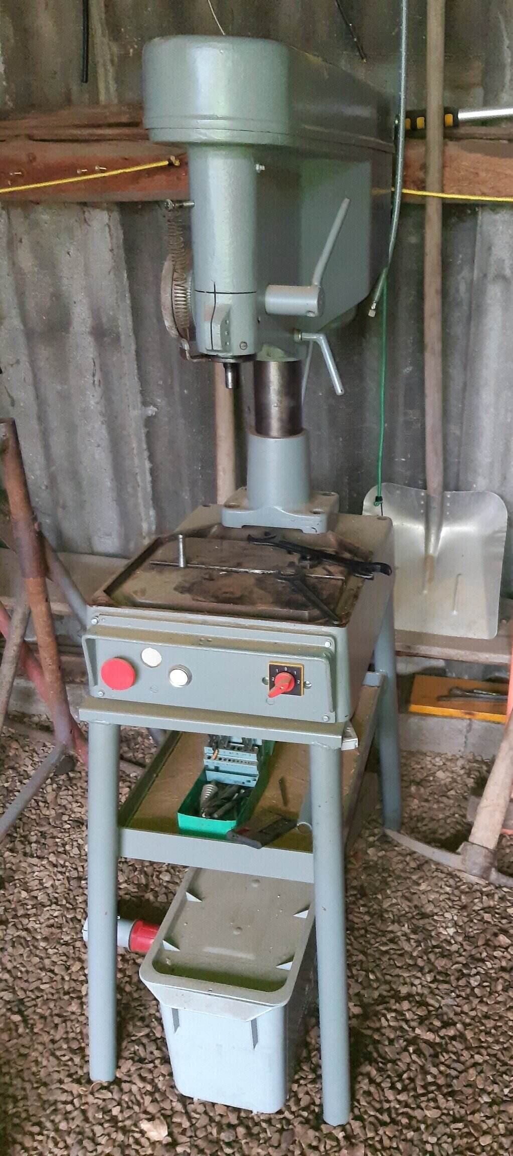

Milan_F
Založen: Oct 03, 2005
Příspěvky: 1765
Bydliště: nedaleko Humpolce
PříspěvekZaslal: so červenec 30 2022, 19:59    Předmět: Citovat
Kdeby to mělo 200kg!!! Jedině i s tou šopou kolem. Jihokov Hustopeče V13 má 80kg, V16 váží 135kg

kutilmil
Pod dozorem moderátorů
Založen: Nov 01, 2008
Příspěvky: 4297
Bydliště: Skalica
PříspěvekZaslal: so červenec 30 2022, 22:23    Předmět: Citovat
Tak ono to je trochu robustnejši jak V 13 takže to 200kg muže mít. Nicmene tato vrtačka není určena k použití s kuželovými vrtáky.
