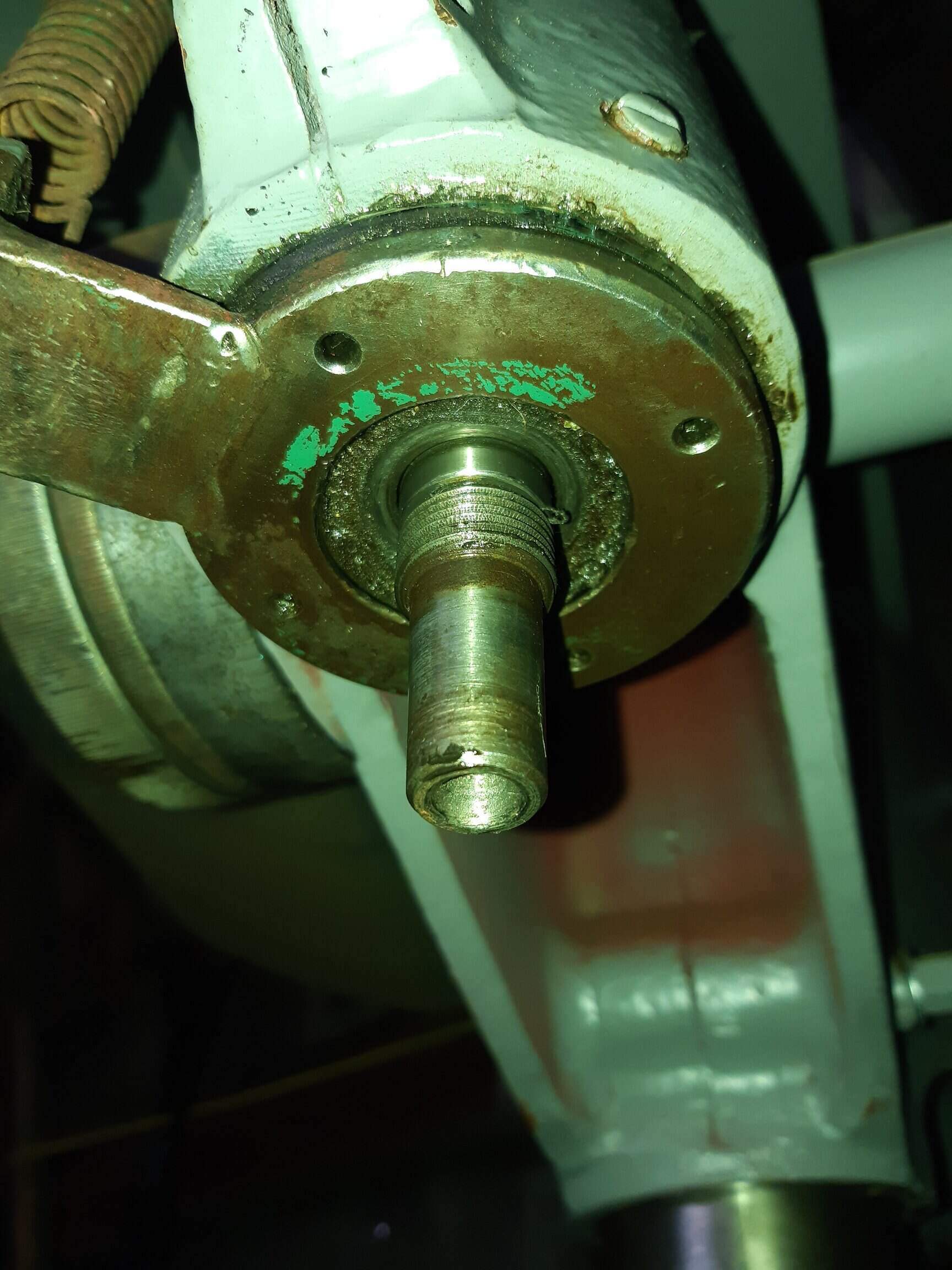

Zdravím,
Kúpil som a zrepasoval starú stojanovú vŕtačku. Ako hriadeľ z nej trčí MK2 kužeľ. No a ja mám sadu vrtákov s kužeľom MK2, ako aj rýchloupínaciu hlavu na kužeľ MK2. Preto by som rád niekde zakúpil spojku na tento kužeľ - aby som mal na konci hriadeľa dieru, namiesto kužeľa. Len sa mi nič nedarí nájsť. Redukcie nie sú problém, ako aj obojstranný kužeľ nie je problém nájsť. Ale obojstrannú dieru, teda spojku nájsť neviem - existuje niečo také na predaj ?

Áno máš pravdu - píšem blbosti.
Z vŕtačky mi trčí kužeľ B16.
Skľučovadlo mám s dierou B16, čiže to je OK.
Akurát sadu vrtákov mám so stopkami MT2. Otázka je ako ich tam upnem.

Z vŕtačky mi trčí B16, viď foto. A túto stopku potrebujem spojiť so stopkou MK2 na vrtáku.
S tým MK/MT som si nebol istý.

No vrtáky MK2 používam aj do sústruhu - koník. Myslel som že redukciu B16 diera na MK2 diera nebude problém kúpiť. Prinajhoršom si ju budem musieť vyrobiť.

Morse Kužel = Morse Tapper
Jestli chceš mermomocí používat nástroje s Mk2, stávající vrtačku prodej a kup něco s MK2. Jinak vrtáky stočit nebo vyměnit.

Napevno kužel B16 se obvykle dělá u hobby vrtaček, které na víc jak 13 mm vrták nemají výkon. 13 mm vrták se dá upnout do sklíčidla. Tak aby ses netrápil s nějakou redukcí a pak se s velkým vrtákem netrápila ta vrtačka. Osobně si myslím, že nějaká redukce na tom B16 kuželi ani nebude pořádně držet a při vyklepávání toho vrtáku ti redukce bude padat. Leda by ta redukce byla nějak posichrovaná tím závitem, co je nad kuželem.

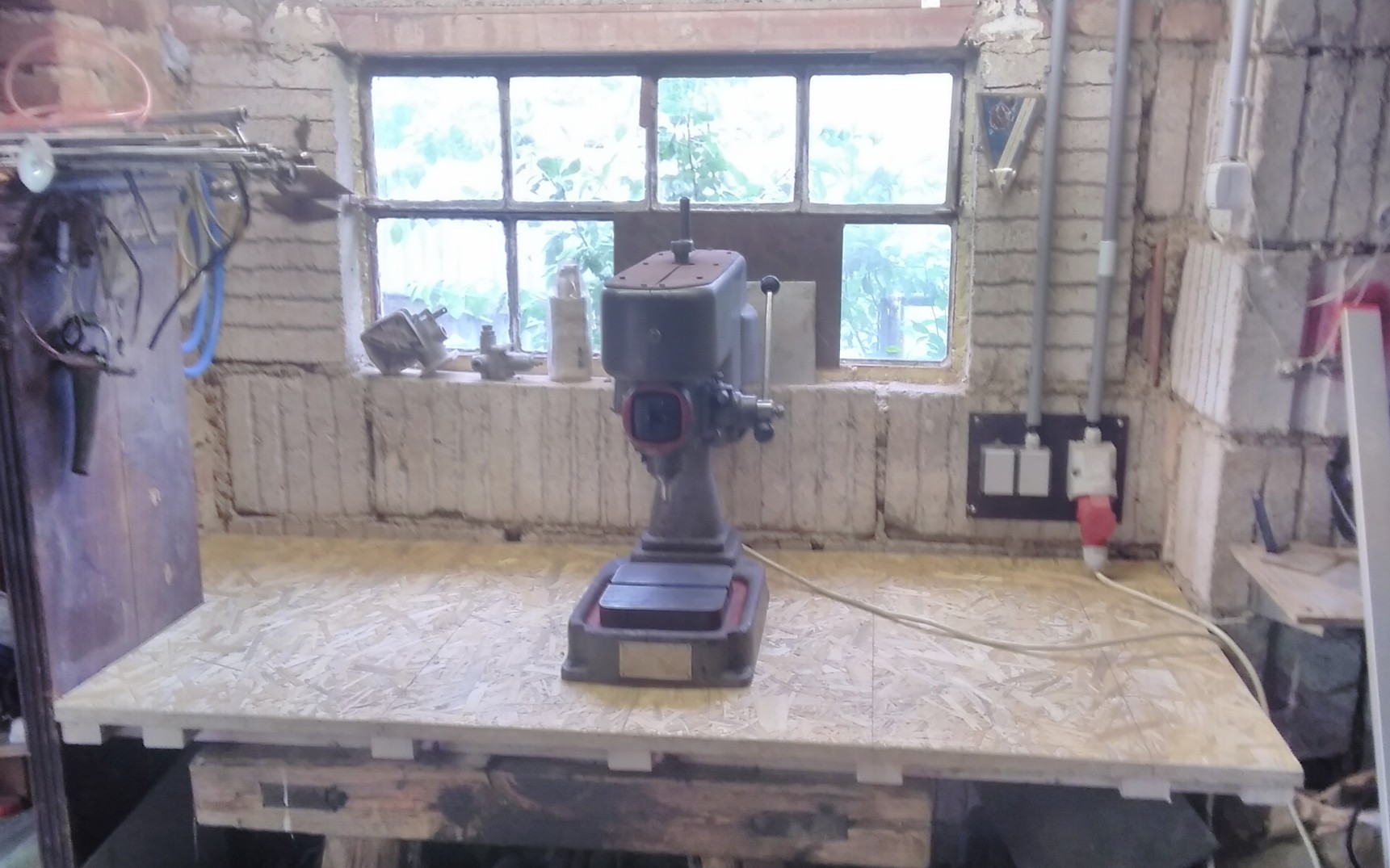

Tak táto vŕtačka určite nie je Hobby. Je to starý poctivý stroj bulharskej výroby, ak sa nemýlim. Vyrobený v 1968. Váha cca 200 kg. Na ten závit na hriadeľi ide matka, ktorá slúži ako sťahovák skľučovadla.

Do tej vrtačky nepatria vrtáky s morse kuželom. Na B16 sa nasadí vrtačkové sklučovadlo a doňho sa upínajú vrtáky s valcovou stopkou.

Do vrtací hlavičky s B16 kuželem upneš nejvíc válcový vrtáky do průměru 13 mm. Větší se musí kvůli uchycení do hlavičky stáčet. S velkejma vrtákama má B16 jeden problém, pokud není hlavička na hřídeli pojištěná třeba osovým šroubem, může se při zakousnutí vrtáku v materiálu protočit a nebo dokonce stáhnout. Stalo se mi to na frézce Proma FX25E, když jsem na 12 mm válcovou frézu byl línej použít kleštinovou hlavu a frézu upnul do vrtací hlavičky s B16. Fréza se kousla, hlavička stáhla a na fréze se vyštípl jeden břit, naštěstí přebrusitelně.

Kdeby to mělo 200kg!!! Jedině i s tou šopou kolem. Jihokov Hustopeče V13 má 80kg, V16 váží 135kg

Tak ono to je trochu robustnejši jak V 13 takže to 200kg muže mít. Nicmene tato vrtačka není určena k použití s kuželovými vrtáky.
