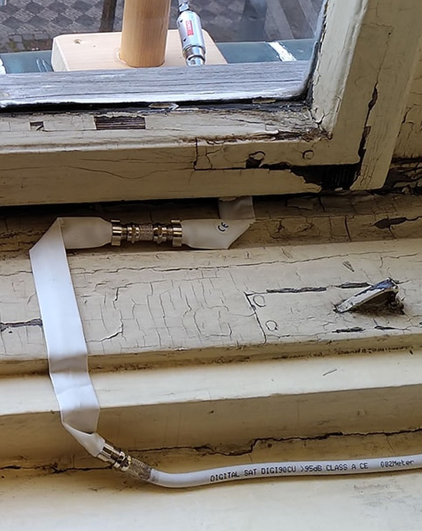

PříspěvekZaslal: so leden 15 2022, 13:55    Předmět: Citovat
jak projít přes okno, které se nesmí vrtat . . .
propojka
 Velikost:  252.84 kB
 Zobrazeno:  275 krát

PříspěvekZaslal: so leden 15 2022, 19:11    Předmět: Citovat
Tak zrovna staré, kastlové okno bych klidně provrtal - něco jiného je, zda provrtat okno plastové.
Kdysi se s tím jeden můj kolega vůbec nes*al - takovéto kastlové okno provrtal, když instaloval "satelit". Ale ne přes kastl, ale provrtal (ve spodní části) obě křídla, přes které pak protáhl koaxiál. A ne ledajaký - ještě starý, pořádně tlustý - zelený (Kablo Blava?).
To pak bylo radosti "na Starém bělidle" - když nešlo nejen větrat, ale ani umýt okna. Já být majitelem, tak jsem mu uťal ruce u samé (_!_) Evil or Very Mad
Honza - kokúň

PříspěvekZaslal: ne leden 16 2022, 12:55    Předmět: Citovat
ok1hga napsal(a):
propojka
Jaký to má útlum? Asi né malý. Dva konektorové spoje klidně 4db.
Je to stíněno hlavně proti LTE? Filtr je většinou v anténě.
Lepší je tedy asi vrtnout díru pod parapet.
Příspěvky: 20943
PříspěvekZaslal: ne leden 16 2022, 15:21    Předmět: Citovat
Proč by správně udělaný konektorový spoj měl mít přes 0,5 dB útlum, když se nenaruší přizpůsobení?
Příspěvky: 12587
PříspěvekZaslal: ne leden 16 2022, 16:15    Předmět: Citovat
Mira_A napsal(a):
toto provedení není rozhodně na "dálkový" příjem.
a na běžném příjmu, kdy je na vysílač vidět, to vadit nebude.
