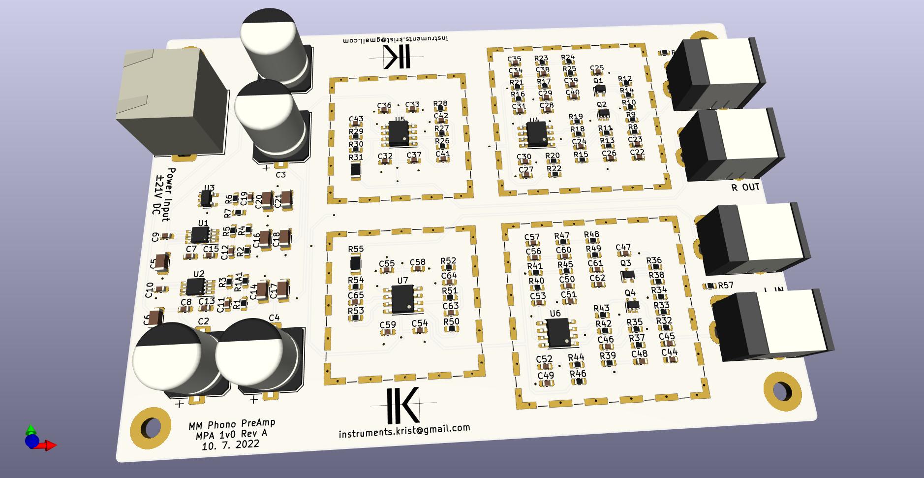

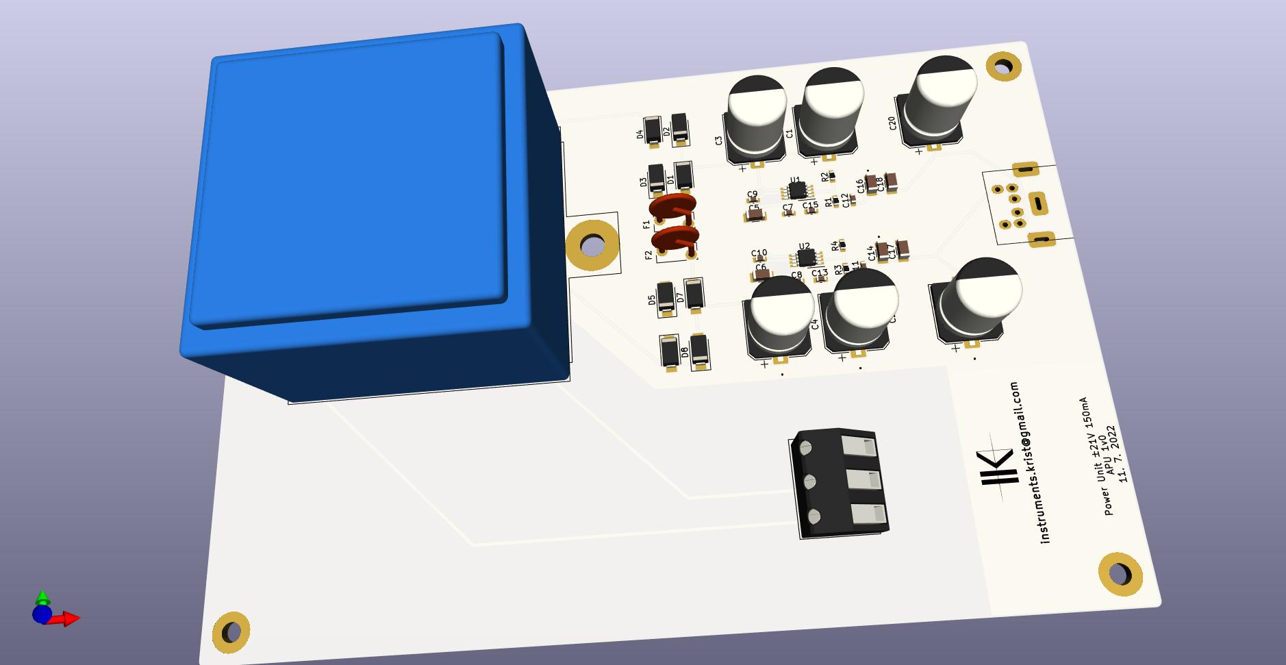

Zdravím,
nakreslil jsem si předzesilovač pro gramec a budu nechávat vyrábět desky. Kdyby se chtěl někdo přidat, tak můžu vyrobit o kousek navíc...
Je to zatím jen "na papíře", ale parametry by měli být excelentní. Krabičku nechám vyrobit z plexiskla. Krabička pro zdroj, který by měl mít luxusní parametry v celém audio pásmu, je od Fischera - hliníková, kde plánuju klasickou PC zásuvku s filtrem a pojistkou.
Čust
PS: propojení zdroj-preamp je přes minidin konektor, vstupy a výstupy jsou přes cinch...

Trafo, Talema ring 7VA, nebo klasika 10VA...

Má to aktivní tlumení, na vstupu jsou dva nízkošumové JFETy v jednom pouzdru. JFETy jsou napájený ze zdroje proudu - další JFET. Pak jen OZ OPA1602 nebo OPA1612. Korekce RIAA jsou pasivní. Ve zpětné vazbě kondík pouze pro omezení VF šumu. Není nutné ho zapojovat. Subsonic filtr je na 10 Hz. Ultrasonic filtr na 120 kHz. Zesílení na 100 Hz je cca 55 dB.

No já nevím, školy nemám, ale ty kondy v korekcích vypadají jako 0402 nebo 0603, to už 47nF nepůjde vykouzlit jinak než v X7R a podobném dielektriku. Což asi nebude to nejlepší pro excelentní parametry, kór když se to třeba v krabičce ohřeje.

Z těch 51R+24R by se možná dalo rovnou složit 75R. Pokud teda neslouží jako zdroje šumu.
Jinak já si nejsem jistej, jestli v rámci 1% tolerance má třeba smysl dávat do serie s 4M7 odporem ještě 33K.

PříspěvekZaslal: po červenec 18 2022, 13:10    Předmět: Citovat
Tuhle polemiku bych očekával v hiend obchodě u preampu s "teplým zvukem" a ve zlaté krabičce, ne na elektrofóru. Ale jinak:
Já školy mám a vím... 47 nF je v pouzdru 0603, kondenzátor o této kapacitě a dielektrikem běžně prodávaným a vhodným pro tuto aplikaci je bežně dostupný. Jedná se o X5R nebo i to tvé X7R. Změna kapacity s horším dielektrikem X7R v rozmezích teplot 0 až 50 °C je přibližně max o 1 %. U X5R je ještě nižší. Navíc výraznější změna nad 0,5 % je u teplot kolem 40 °C. (zdroj Murata datasheet) No, od cca -10 do +50 °C je toto dielektrikum super a vhodné. Tedy tento kondenzátor zajistí super poslech jak v plavkách, tak v hubertusu. V krabičce se nemá co ohřát a i kdyby, bude mít 2 čela (strany u konektorů) otevřená. Nebudu dělat uzavřenou montáž. Tepelná ztráta v krabičce bude cca 500 mW. Stínění bude zajišovat perferovaný plech pájený na tišťák, ty 4 čtverečky kolem součástek...
No, jistě, dielektrika začínající na Y nebrat. pro kondenzátor 330 nF platí to samé s tím, že ten vliv, i kdyby byl 10x vyšší je na poslech nulový.
Horší je vliv velikosti napětí na kondenzátoru... Při nominálním napětí je u tohoto dielektrika pokles kapacity o 10 % (zdroj je opět Murata datasheet). Tedy pokud budu osazovat tento obvod použiju dielektrikum NP0 (COG) a kde to nepůjde, tak X5R na 50 V. S dielektrikem X7R také neuděláte chybu, ale neposlouchal bych už v sauně s teplotou nad 80 °C.

ZdenekHQ napsal(a):
Je to hlavě z toho důvodu, když změním zesílení některého ze stupňů, abych měl možnost osadit jiné odpory, které se hůř skládají... U RIAA možná udělám ještě optimalizaci, aby odchylka byla teoreticky nižší, ale holt pak by se hodnoty kondenzátorů musely přebírat, a k tomu se nechystám...
