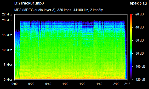

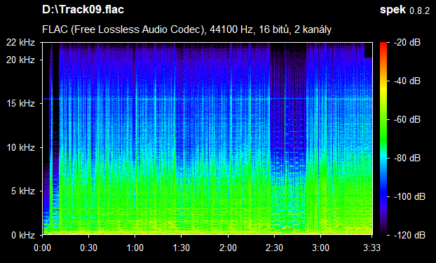

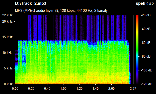

Kdyby teda někdo vyráběl z horších lepší, tak to poznáš na spektrogramu, kdy horší mp3 jsou většinou kolem 15kHz značně ořezané. Re-komprese poznat nejde.
např. http://spek.cc
