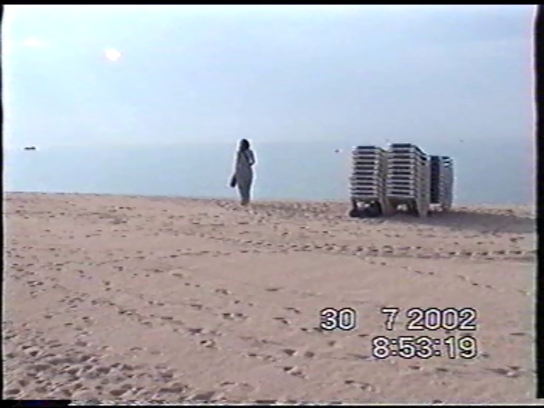

Dostali jsme se poněkud mimo téma, ale ještě ne moc daleko, pořád to nějak souvisí: Latina je, že to nesouvisí. V televizi se musí zkrátit časová konstanta smyčky řádkové synchronizace, protože setrvačnost bubnu na to nestačí (vícehlavá videa vykazují zvlnění ještě jedno v půlce nebo třetině výšky obrazu, to podle rozmístění párů hlav). Ale zkrácení časové konstanty pro video nevadilo - nehrozilo rušení, jako z antény, což dovolilo řádkový rozklad synchronizovat pružněji, než při příjmu z antény. Nejspíš by vyhověla i přímá synchronizace. Na televizi proto byly řádky pěkně pod sebou, rozptyl řádkových impulsů nebyl vidět.
Zajímavé je, že u A250D se dala najít kompromisní časová konstanta (nějaká tam zůstat musela, řídilo to tyristorový rozklad) vyhovující pro anténu i video, ale v televizích s SCI impulsem pro PAL dekodér (ať už ho generoval TDA2053/A255D nebo něco novějšího) se musela konstanta dolní propusti v řízení VCO zkrátit dost razantně, jinak plápolala horní část obrazu i o více, než o osminu šířky obrazu a navíc v tom chyběla barva.
Napětí na pinu 8 scartu nepřepínalo jen zdroj signálu, ale vypínalo i časovou konstantu (Videoton umožňoval nastavit předvolbu pro video, Nokia to zkraje dávala natvrdo na předvolby končící číslicí 9 atd, v Teslách od C419 to bylo řešené různě, poslední předvolbou nebo ručním přepínačem, protože ty televize neměly vstup pro video a neměly ho tedy jak rozeznat).
Kdyby setrvačnost bubnu stačila na naprosto stabilní obvodovou rychlost během celé otáčky, nemuselo by se na časovou konstantu sahat.
A to nemluvím o záznamech, který někdo natočil VHS-C kamerou, pak to sestříhal na jednu kazetu a tu pak rozkopíroval účastníkům. S každým přepisem se to zhoršovalo a ještě nedefinovaným způsobem. Zatím jsem měl na přepis jedinou kazetu, na kterou přesypali záznam přes time-base-corrector (nebo ho to přehrávací video mělo vestavěný). Ale takových strojů tu před 30 lety běhalo málo, a to i u takových "firem" točících akce na zakázku nebo pro obec.

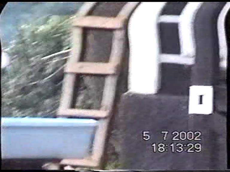

Jak vypadá sestřih z VHS-C kamery na první kazetu, máš v příloze. Je to kopie z videograbberu, který neumožňuje tu časovou konstantu zkrátit. Servo bubnu na to nestíhá reagovat rychleji, a to jsem odzkoušel, které video způsobí zvlnění nejmenší. Mám tu pět různých. Na Philipsu s FOXem z některé kazety, kterou přes Samsung, Thomson, Sony nebo Panasonic digitalizovat můžu, grabber nezachytí obraz vůbec.
Ale tady jsme ve vláknu o magnetofonech, které nemají zpětnou vazbu informující o rychlosti posuvu pásku, v lepším případě mají stabilizaci otáček tónového hřídele, ale to je taky všechno.
Takový setrvačník s tónovým hřídelem o průměru 5 mm musí mít pro devatenáctku rychlost 1455 ot/min, tedy skoro stejně, jako buben ve videu, ale je nejméně 5x těžší, většinu hmotnosti má taky na obvodu, do toho se dá naakumulovat nějaká energie, zvlášť, když ten obvod není vystavený proměnlivému tření. To je až na hřídeli, takže se uplatní zhruba 20x méně.
V tomto ohledu se video opravdu nedá srovnávat s magnetofonem pro podélný záznam, u kterého se stabilní rychlost musí zajisit jinak, než ve videu.
...a to je jen snímek z první kopie po přepisu z VHS-C kamery, takže patří mezi ty stabilnější
 Velikost:  97.58 kB
 Zobrazeno:  220 krát
takový záznam bez časové korekce je snad koukatelný jen v televizi, digitalizovat se nevyplatí...
