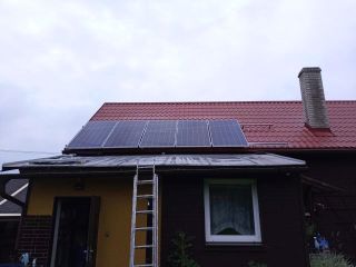

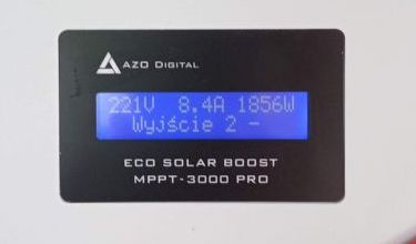

Tak já se přidám. Zrovna dnes nahozeno na střechu 5x 455wp canadian solar a měnič Azo 3500 pro. Zatím v testovacím provozu na varnou konvici a ohřívač s ventilátorem.
Ale otázkka je možná trochu mimo. Budu mít zapojeny dva bojlery dražice. Stávající 80l bude jako druhý a bude do něj natékat voda z nového ohřívaného panely 100l. Tímto zapojením bude natékat do bojleru 2 ohřátá voda fotovoltaikou a pokud by výkon nestačil tak bojler 2 si bude udržovat minimální teplotu tak jak doposud . Ale je nutné dávat k novému bojleru na vstup znovu pojištóvák na vodu? Případně expanzku? Na tom původním samozřéjmě je jak pojištóvák tak expanzka . Tedy zapojení bude bojler 1 na vstupu voda z řádu a výstupu voda ohřátá panely která půjde do vstupu stávajícího bojleru 2 na jehož přívodu je jak pojištóvák tak expanzka. Nějaké argumenty pro a proti tomuto řešení? Podle mne by stačil pojištovací ventil tam kde je nyní. Nějaké argumenty?
