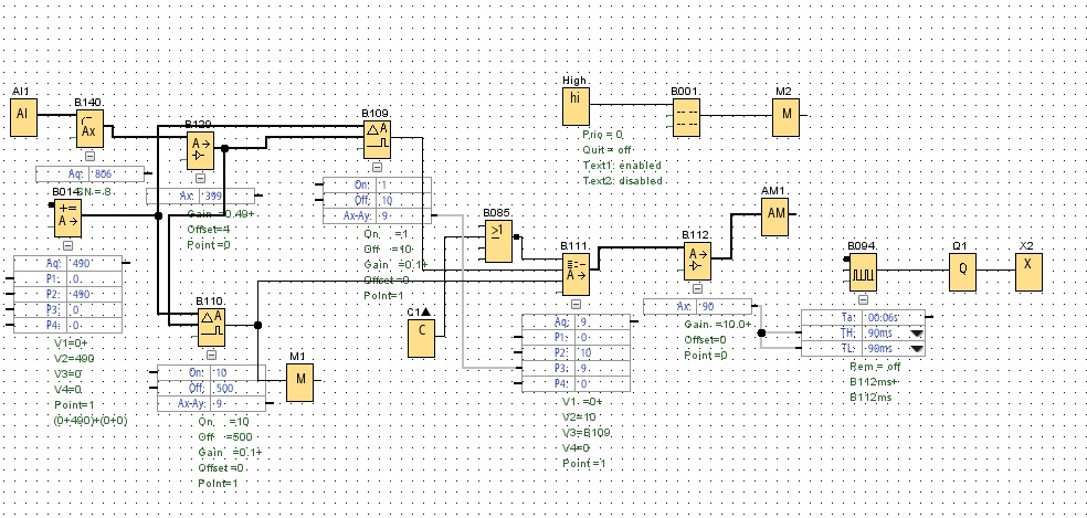

Zdravím , riešim taky problém chcem previesť rozsah napätia (teplota)cca.7V-10V na Hz. Použil som asynchrónny pulzný generátor len problém je v tom že výstupná frekvencia je nelineárna .Rozsah na pulznom generátore mam od 10ms po 100ms s krokom po 10 a strieda 1:1 Potreboval by som aby výstupna frekvencia bola od 1hz do 10Hz pripadne viac. ale lineárne. Teraz je to 5, 5.5, 6.2, 7.1, 8.3, 10, 12.5, 16.6, 25, 50 Viete niekto poradit ako to zapojit teda aký blok použit aby to bolo lineárne? Ak to nie je zrozumiteľné môžem priložiť aj zapojenie. Zatiaľ aspoň foto.
 Velikost:  249.76 kB
 Zobrazeno:  223 krát

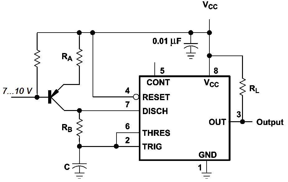

A co použít převodník U/f se NE555? Jestli bys netrval na střídě 1:1, jde to docela jednoduše.
S rostoucím řídicím napětím frekvence klesá, ale ani to by nemusel být problém, při stabilizovaném napájení 12 V a rozsahu řídicích napětí 7-10 V to má přesnost i linearitu velmi slušnou a vhodné odpory Ra i Rb a kapacitu si vylaboruj sám pro požadovaný rozsah přeladění.
Záleží samozřejmě na požadovaném rozsahu frekvence, jak moc lineární část vybereš.
Taky můžeš výstupem z NE555 hradlovat signál známého kmitočtu do čítače a nechat LOGO počítat periody toho známého kmitočtu. Čím vyšší ten kmitočet bude, tím vyšší rozlišení.
 Velikost:  10.2 kB
 Zobrazeno:  148 krát

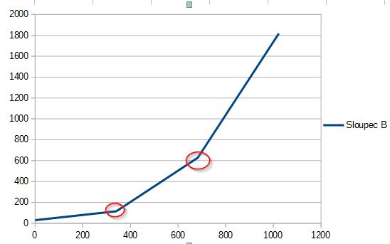

Ještě mě napadlo, co můžeš zkusit je náhrada nelineární křivky po částech lineární funkcí.
To znamená, že pokud x<(setpoint1) potom y=a1*x+b1,
pokud je x<(setpoint2) potom y=a2*x+b2
LOGO má bloky analog komparátor a matematic expression.
Samozřejmě a1,a2... b1,b2 jsou konstanty, které nějak musíš určit předem výpočtem. Výstup je zatížený nějakou chybou...
V příloze obrázek z jiného projektu, kde se "lineární" x, převádělo na "exponenciální" y.

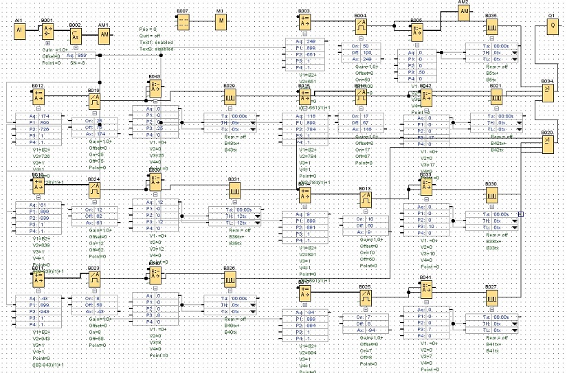

Tak myslím že mám riešenie, nie je to úplne ideálne dalo by sa to možno aj ľahšie (menej blokov) ale mam ich dosť volných tak neriešim. Ide to od 7 do 10V /1-7Hz po 0,5V na 1Hz . Ešte to musím reálne otestovat, ale v simulátore to ide v pohode. Možno to rozšírim na 1-10Hz ,ale asi aj nie lebo krok 0,5V na 1Hz sa mi zda byť dostatočný.
 Velikost:  291.02 kB
 Zobrazeno:  191 krát

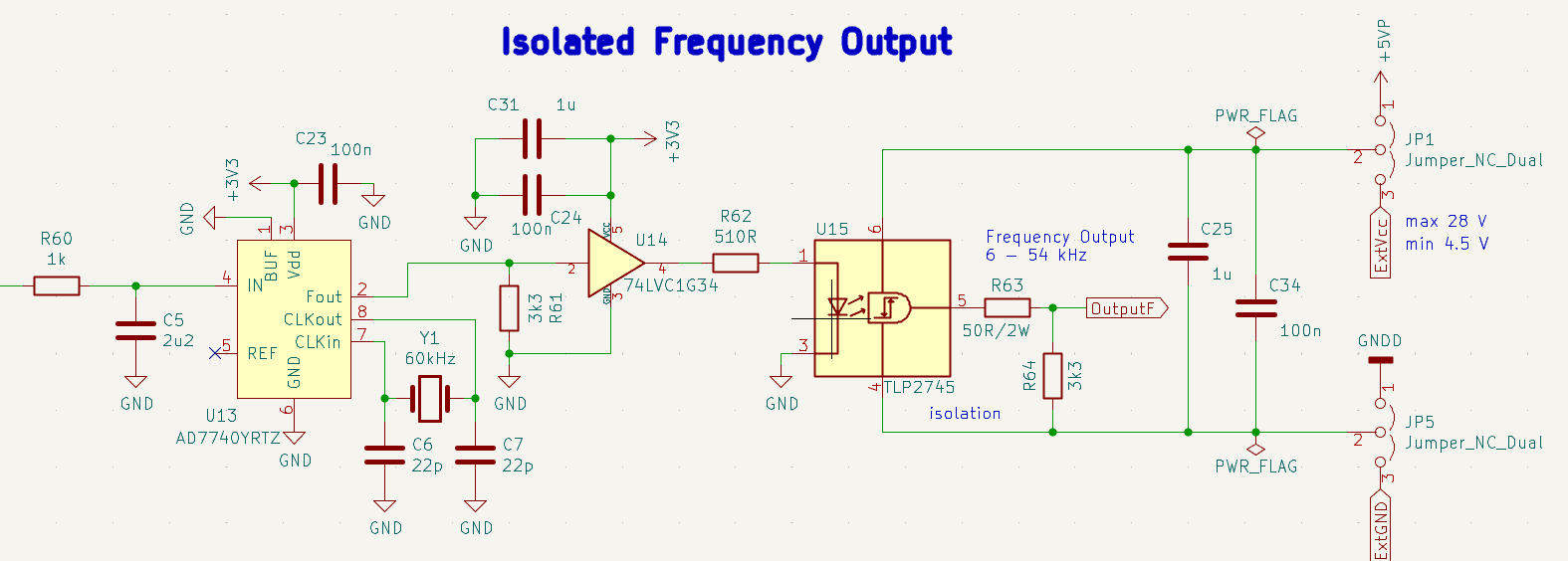

synchronní převodník...
Nedávno jsem to řešil takto... Ale je to na vyšší frekvenci.
 Velikost:  39.6 kB
