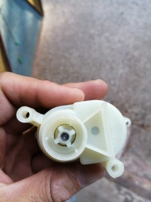

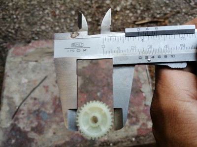

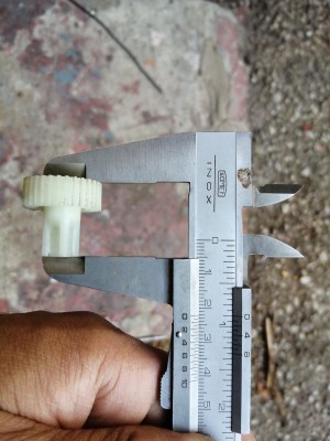

Zdravím,
zachránil som tento kávovar zo zberného dvora. Po diagnostike som našiel vylomený zub na kolese v prevodovke, ktorá ovláda distribučný ventil (alebo ako to nazvať) https://www.electrotodo.com/krups-espresseria-coffe-machine-distributor-ms5a01661
Neriešil niekto rovnaký problém, alebo nenájde sa u niekoho torzo tohoto kávovaru na ND? Celý ventil stojí cca 60eur, ja potrebujem len to jedno koliesko.
Ďakujem za pomoc.

PříspěvekZaslal: so červen 25 2022, 12:52    Předmět: Citovat
Káv to vyrobilo 3100, takže je to ešte ok. Bude to ale kurvítko od Krupsu, lebo od suseda som zohnal rovnaký diel s to istou závadou - vylomený zub na tom istom koliesku.
Nakoniec som miesto toho zubu zatavil 2 špendlíky, zabrúsil. Po vyčistení kávovar funguje.

Není to kurvítko v pravém slova smyslu. Prostě je to z plastu a ten se časem unaví, zkřehne... Za mě ideální řešení je vyměnit rozdělovač vody. Stejně časem povolí buď bajonet nebo něco uvnitř. Mně takhle rozdělovač přestal držet tlak na hydraulický píst a při výrobě kávy se tlakem vody z čerpadla vytlačoval nahoru, až začala přetýkat spařovačka. Nebo bych z jiného vraku sehnal ten rozdělovač. Kdysi jsem v servisu (Kováček Praha) pofasoval celé torzo EA8025 a kuchnul, co bylo třeba.
S každoročním generalkováním musí vydržet daleko víc. Já mám na XP7220 přes 11000 připravených káv Wink Postupně dostal nový mlýnek, rozdělovač a průtokoměr a pravidelně těsnící o-kroužky Wink
