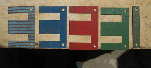

Poradí někdo, jaké měrné ztráty značí tyto barvy?
Modrý plech je 0,35mm , červený a zelený je 0,5mm.

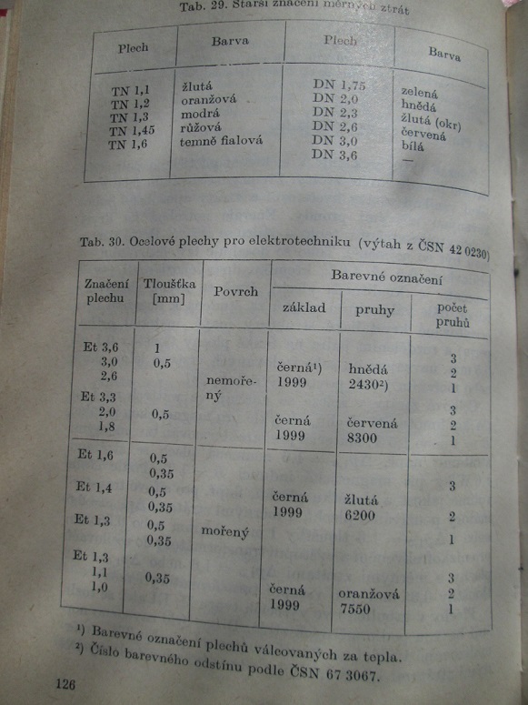

Modrá Tn 1,3
Zelená Dn 1,75
Červená Dn 2,6
Ty pruhované jsou podle nějaké normy, co platila až do 90. let, to by snad někdo mohl najít. Tuším, že by to mohlo být Et 1,6.

Díky, už jsem to našel. V druhé tabulce je nové značení - plechy Et - válcované za tepla. Barevné značení na plechách s tou tabulkou moc nekoresponduje. Ještě jsem našel plechy EI40 z výstupního trafa AUJ620, ty nemají žádnou barvu, jsou z obou stran stejné, tedy budou oboustranně oxidované. Ten hnědý je z výstupáku AUJ637, též oboustranně oxidovaný. Tyto hnědé plechy se vyskytovaly často v síťových trafech.
Jaký mají ty EI40 měrné ztráty?

Tak to asi jedině změřit.
Já mám třeba světle fialové EI25 tl. 0,25 a má to být to nejlepší, co se v ČSSR vyrábělo jako EI řez. V žádné tabulce jsem to nenašel.
Odkud je tahle tabulka?

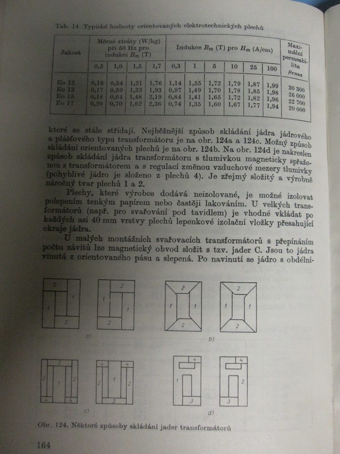

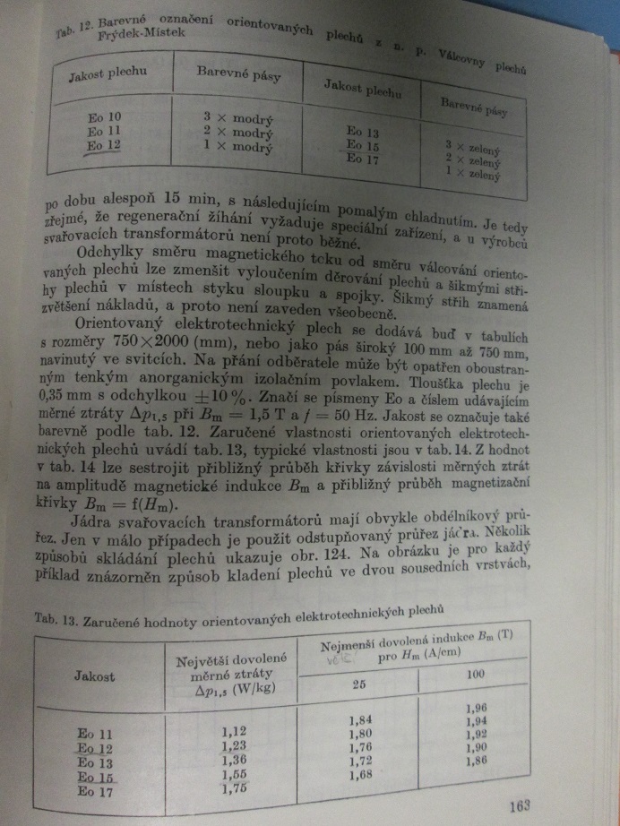

Ta tabulka je z knihy Radiotechnika do kapsy od Slávy Nečáska. Ještě nějaké další informace jsou v knize Transformátory pro obloukové svařování. Tam jsou i údaje a barevné značení Eo orientovaných plechů, což se může někomu hodit. večer to sem hodím..

značení plechů..
