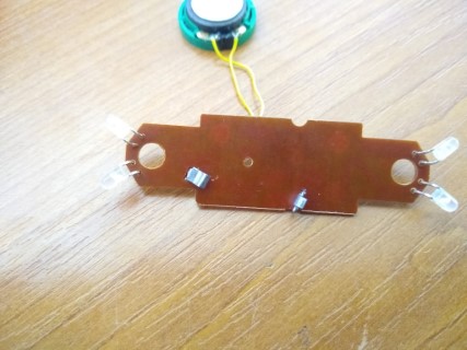

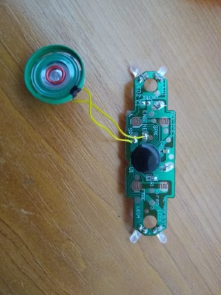

Ahoj, měl bych takový dotaz. Přestavuji Bruder auto na RC a zadrhl jsem se u věci, o které jsem si myslel, že bude nejjednodušší. Mám maják bruder, který je napájen knoflíkovou baterií V13GA 3x 1,5V. Na baterie vše funguje. Ale chtěl bych ho zapojit tak, že spínač režimu blikání a houkání spojím na stálo a majáky budu spouštět tlačítkem na ovladači pomocí přivedeného napětí na desku. To vše mám udělané, ale nefunguje to. Napětí na desku je přivedené a změřitelné, ale majáky nic nedělají a z repráčku taky nic nejde. Neumíte někdo poradit jak to vyřešit?

Vidím tam čtyři tlačítka - minimálně jedním se maják zapíná a vypíná (podmínkou je ale, že výchozí stav jsou rozpojená tlačítka), dalšími se volí nějaký režim.
Na to přece musí existovat nějaký návod, nebo budeš muset zjistit, co a v jakém pořadí se musí stisknout.

4 tlačítka jsou 4 různý zvuky houkání. Mám vybraný jeden zvuk, ostatní se spouštět nebudou.

Z Tvého popisu jsem pochopil, že chceš nějak spínat napájení do modulu, který má sám několik tlačítek na generování zvuků a má své baterie. Předpokládal jsi, že jedno tlačítko spojíš na tvrdo a spínáním zdroje jej budeš zapínat. Pokud jsem to pochopil dobře, tak Ti řeknu rovnou, že to fungovat nebude. Je tam procesor a ten potřebuje inicializaci - podobně bláhová představa, jako dát mobilní klimatizaci do spínaček a doufat, že v nastavený čas se zapne. Ano to zapne, ale do pohotovostního stavu.
Navrhuju řešení:
Napájej modul trvale a spínej tranzistorem požadované tlačítko. Budeš muset sám zjistit, zda bude stačit tranzistor, nebo budeš muset použít optokopler.

Přesně tak jsem si to myslel a měl jsem pocit že v tom bude mít prsty ten čip co tam je. Otázka je, jestli nesehnat jiný maják, který bude fungovat tak jak potřebuju. Ale díky za objasnění.
Byla by možná rada o schéma zapojení s tranzistorem?

Tlačítko, který chceš používat, tak při napájení modulu jmenovitým napětím mu změř na vývodech/ploškách, napětí s důrazem na polaritu. Tu si poznač, protože na plus dáš kolektor a na mínus emitor. Trand použiješ NPN a nějaký BC, či KC (tranzistor univerzální NPN). Pokud budeš napájet modul separátně, můžeš záporný GND spojit s emitorem. Pokud bude napájení modulu spřažený, ten tranzistor musí být část optronu. Předpokládám, že spouštěcí signál je kladný.
Do báze můžes dát odpor 10K a ovládací signálem jej budeš spínat. Optronovou LEDku budeš spínat přes odpor signálem.
Pokud chceš ovládat záporně, dáš na kladný pól tlačítka emitor a na záporný kolektor. Použiješ univerzální PNP tranzistor (to znamená, že vyhoví jakkýkoliv s dostatečným zesílením. Spíná se proud v mikroAmpérech). Do báze dáš odpor 10K (většinou by měl stačit). U optronu jen zapojíš jinak LED.

Nebo si odzkoušej, za jak dlouho po zapnutí napájení se stiskem daného tlačítka tónu modul rozehraje a rozbliká.
Pak postavit spínací modulek "první/druhá", nejprve zapnout napájení a potom vlastní akci.

Kdyby Ti to nefungovalo z tranzistorem, tak s relé určitě. Stačí nějaký miniaturní jazýčkový. Na místo tlačítka připojíš kontakty relé a do cívky pouštíš signál. Tady nemáš žádný omezení - jen to bude mírně klapat při změně stavu. Základem je mít modul majáku napájen stále.

Takže to relé se zdá jako nejjednodušší řešení. Trvalé napájení bych tedy asi nechal ty baterky (4,5V). Ale bude se používáním postupně snižovat dokud se baterie nevybijí.
To relé by mohlo být toto? https://www.elektro-hofman.cz/jazyckove-rele-r1-1a0500-spst-no-ucivky-5vdc-1a-max-250vdc-10va-50mw-linearni-uzke/
Příspěvky: 10009
PříspěvekZaslal: čt červen 16 2022, 12:05    Předmět: Citovat
Ano. Tohle stačí. Pokud máš vyšší ovládací napětí, pomůže odpor v sérii z cívkou -pokud neseženeš relé z cívkou na napětí ovládacího napětí.

Ovládací napětí můžu korigovat mezi 4,5V a 5,5V, takže těch 5V je v pohodě. Díky moc za pomoc.
