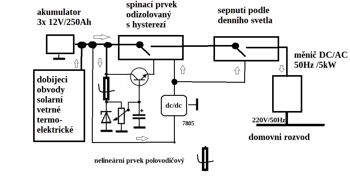

Zdravím.Je tu někdo kdo je schopen a ochoten vyrobit následující.Potřebuji modul co při řekněme 51V sepne relé a při řekněme 57V ho zase rozepne.Potřebuji to na fotovolt k hlídání baterek.Pokud je někdo ochotnej at nechá telefon domluvím se na konkrétním požadavku.Dík

Dík za snahu poradit.Ale nenapsal jsem uplně přesně co potřebuji.Proto bych to rád konzultoval po telefonu.Objasním to takto.Mám fotovoltatiku s baterkami.Měnič mi dává těch 220.Ale nechci baterku trápit a proto bych rád aby ten měnič vypl při zhruba 51V plus minus 0,2 V a znovu zapl při zhruba 52 V.Ten měnič má vypinač na káblu jako ethernet čili žádné velké proudy tam nejdou.To cos mi poslal by vhodné nebylo

Menic ti pri 51V vypne, baterie se odlehci, napeti vyskoci na 52V, menic se znovu zapne a zatizi baterii, napeti spadne pod 51V...

no právě proto chci aby měnič vypl při 51 ale znovu zapl až po dobytí baterek na těch 55 -57 V

Tohleto přece umí ten solární regulátor. Na něm nastavíš, kdy má připojit zátěž a kdy ji má odpojit. Ale s nastavováním těch mezí si musíš uvědomit, že pokud nemáš ten regulátor a baterie na místě s konstantní teplotou, počítej s tím že těch 57V třeba vůbec nedošáhneš (v tom lepším případě). Nevím jak velkou zátěž bude ten měnič pro ty baterie znamenat, ale počítej, že při polojasném počasí to se zátěží může pod těch 50V spadnout docela rychle a stejně tak docela rychle vystoupat, zejména pokud krom toho měniče tam žádná podobná další zátěž nebude. A klidně to pak bude cyklovat v několikaminutových intervalech.

tak jednoduché to určitě nebude regulátor řídí nabíjení baterek.Kdežto měnič je zapojen přímo na baterky.\a jelikož má výkon 5KW těžko ho bude odpojovat ten regulátor.A napětí baterky si trošku hlídám a tak rychle to opravdu neleze ani dolu ani nahoru takže z cyklování strach nemám.Takž z pozorování vím že to ráno zapne a kolem 10 večer vypne.S nějakým tím rozdílem je li pod mrakem nebo svítí slunce.Mimochodem jsou tam ještě sinačky co to přes noc odpojí a beru proud z čezu a to i tehdy když je v baterkách štáva.On ten měnič zežere v noci více než vlastně dodá

viz schema
