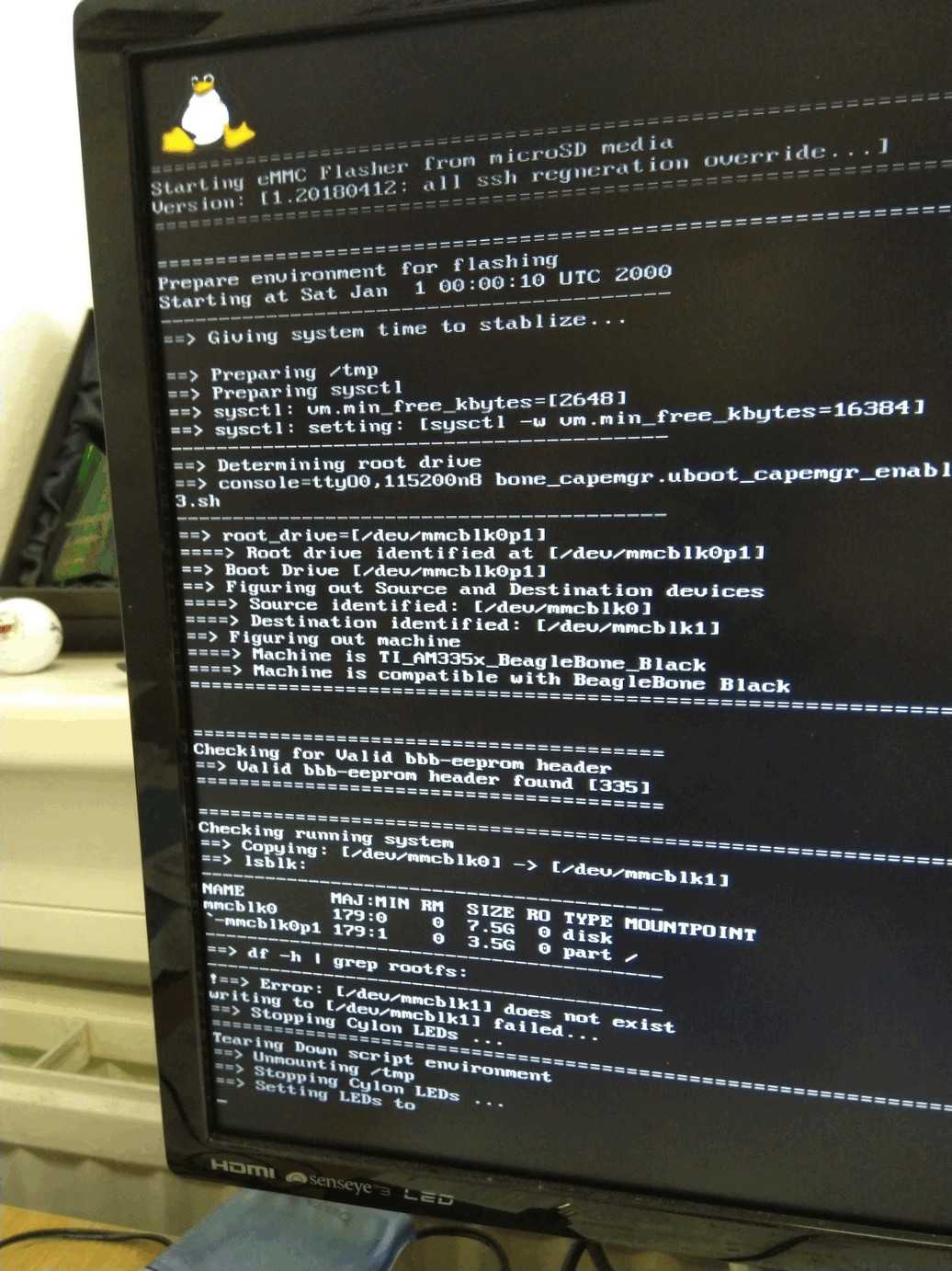

Nazdar všem.
Nemáte někdo zkušenosti s nahráváním image do Beagle Bone Black (BBB)?
V práci používáme CPU BBB v technologii dálkových odečtů vodoměrů a jelikož čas od času přestane BBB odpovídat, musím ho "přehrát" - nahrát do něho znovu image. A s tím mám problém, resp. mám problém i s originální image.
Můj postup:
• Stáhnu image "bone-debian-10.3-iot-armhf-2020-04-06-4gb.img" a pomocí Win32DiskImager ji nahraju na SD kartu
• Vložím SD kartu do BBB, stisknu S2, připojím napájení a S2 držím 5s
• BBB nabootuje z SD, vidím ping z 192.168.7.2, v Putty upravím pomocí "sudo nano /boot/uEnv.txt" (odkomentuji "#cmdline=init=..." v "/boot/uEnv.txt". V Putty rebootuji pomocí příkazu "sudo reboot" a měl by začít flashovací proces, kdy by měly problikávat LED 1-2-3-4-3-2-1-2-... - něco jako KnightRider a pak by se (cca po 10 minutách) měly všechny LED rozsvítit. Jenže ony se rozsvítí po 30s - ale když vyndám SD, tak BBB nenabootuje.
Díky za vaše případné rady.

Sype to něco na konzoli? https://dave.cheney.net/2013/09/22/two-point-five-ways-to-access-the-serial-console-on-your-beaglebone-black Třeba je flash KO a kvůli tomu to nejde.

Na sériovou konzoli jsem se nikdy nepřipojoval, nemám převodník. Asi ho budu muset někde sehnat.
Ale možná zkusím uHDMI.
PF
Tak tady je výstup HDMI. Zkusím vytvořit /dev/mmcblk1.
Tak když se pokusím ručně zkopírovat mmcblk0 do mmcblk1, tak dostanu chybové hlášení o nedostatku místa. To by mohlo být ono. Teď zjišťuji, co mohu smazat.
