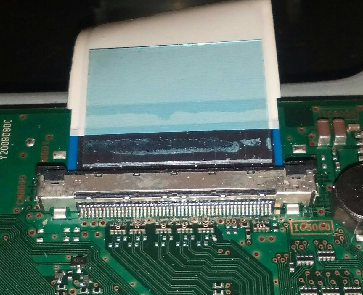

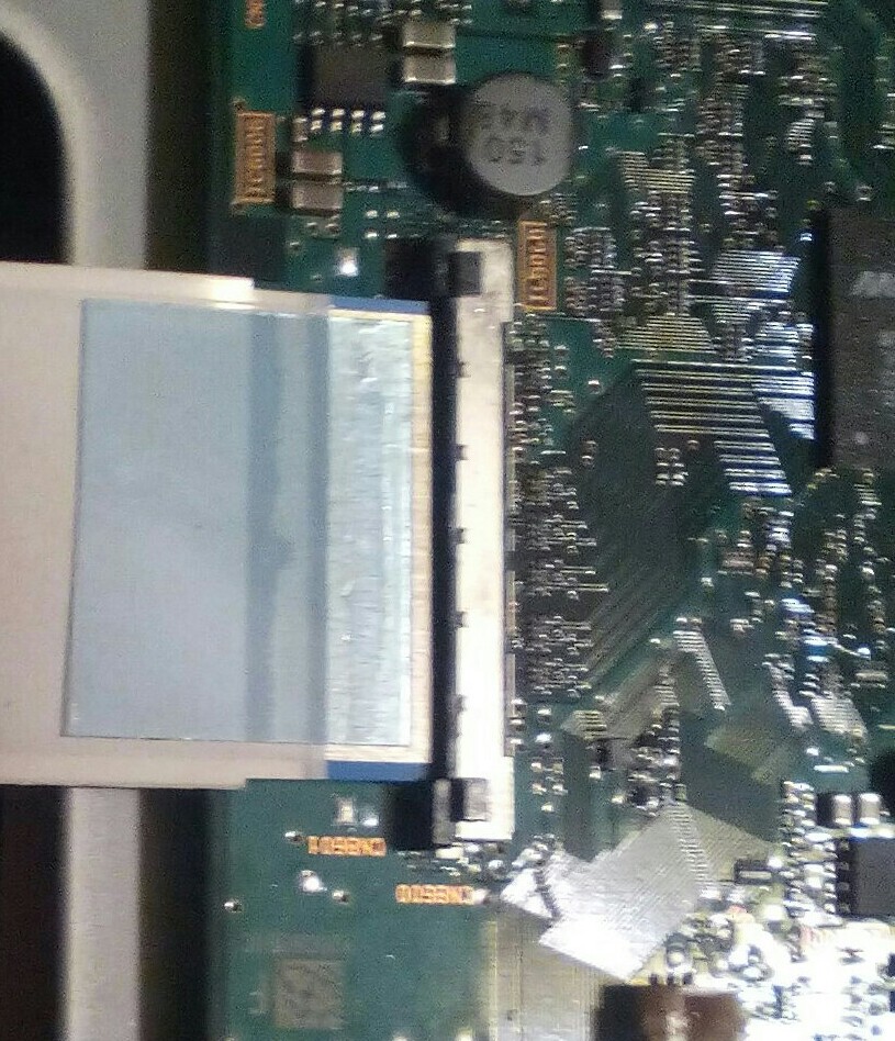

Poradí mi niekto, ako dostanem lvds kábel z tohto konektora? Potrebujem pozrieť typ led pásov, aby som ich vedel objednať. TV vyblikáva 6x, čo je podľa manuálu problém s podsvietením, obrazovka naozaj nesvieti.

Nedají se ty krajní černé výstupky povysunout směrem k pásku a tím uvolnit?

Presne s týmto konektorom som sa natrápil u TV SONY aj ja. Tie cuplíky musíš zatlačiť a zároveň vytiahnuť pásik. Zatlačením pásik uvoľníš. Pri zasúvaní pásika ich tiež musíš držať zatlačené.

odpoj to na strane panela, tam je to jednoduchšie. Pri spätnom zakladaní dávaj pozor, kvalita toho flexu nieje bohvieaká a radi sa ohýnajú piny. Podsvit by tam mal byť tento: 5ks typ A - ES 2013 SY 40A 3228 05 REV1.0 130927 (dĺžka 387mm, 5 LED)
5ks typ B - ES 2013 SY 40B 3228 05 REV1.0 130927 (dĺžka 387mm, 5 LED)

Zmáčkni ty černý čudlíky a pujde to ven.Musíš oba najednou.

Ďakujem za rady. Vyskúšam, lebo nie som teraz pri ňom. Ja som tie cuplíky kadejako vyťahoval a súčasne ťahal von aj kábel. Lebo povytiahnuť ich išlo, ale vôľu na zatlačenie som nepozoroval. Keď to nepôjde, skúsim na paneli. Riešenie so záklapkou zhora sa mi páči oveľa viac.

Vytahuje se to vždycky z panelu, protože kvůli podsvitu chceš odpojit jen panel a ne rozebrat část kabeláže na deskách. Z desek se odpojuje jen konektor pro podsvit ze zdrojové desky, protože jeho druhý konec někdy bývá uvnitř panelu.

Vďaka, ale v prípade výmeny podsvitu by som sa tam každopádne musel dostať. Včera sa mi kábel podarilo, podľa tunajších rád, z konektora dostať von zatlačením spomínaných cuplíkov (za pomoci hrany kúska plošáku). LED pásy (majú po 5 led) som preskúšal jednotlivo prúdovým zdrojom 250mA - na jednom nesvietila jedna a mal 17V, jeden dosiahol 250mA pri 20V a ostatných osem pri 18-19V. Bolo mi podozrivé, že sú ako-tak dobré; napojil som ich k mb a pri zapnutí na chvíľu všetko (okrem tej jednej) zasvieti, potom zhasne a vybliká chybu 5x, čo môže byť panel. Ten som mal odpojený. Podarilo sa mi ho krkolomne na stole pripojiť k mb a televízor vyzerá ok (panel si musím presvietiť baterkou, ale kreslí). Tak čo to má znamenať. Meniť podsvit alebo nie? Aj by som vymenil, lebo led sú na 3V a namerané napätia sú vyššie, než sa patrí (5x 3V=15V), len či tam ešte nie je niečo ďalšie. Kontrolér led je veľanohový šváb, jeho označenie ani nedokážem z púzdra prečítať. Možno som pásy "prebudil" ich skúšaním alebo nejaký studený spoj. Všetko je vo hviezdach. Dokáže takáto robota niekoho uživiť?

Po výmene pásov za došlé z trhoviska aliexpress tv už svieti asi dva týždne. Hádam nesklame.
