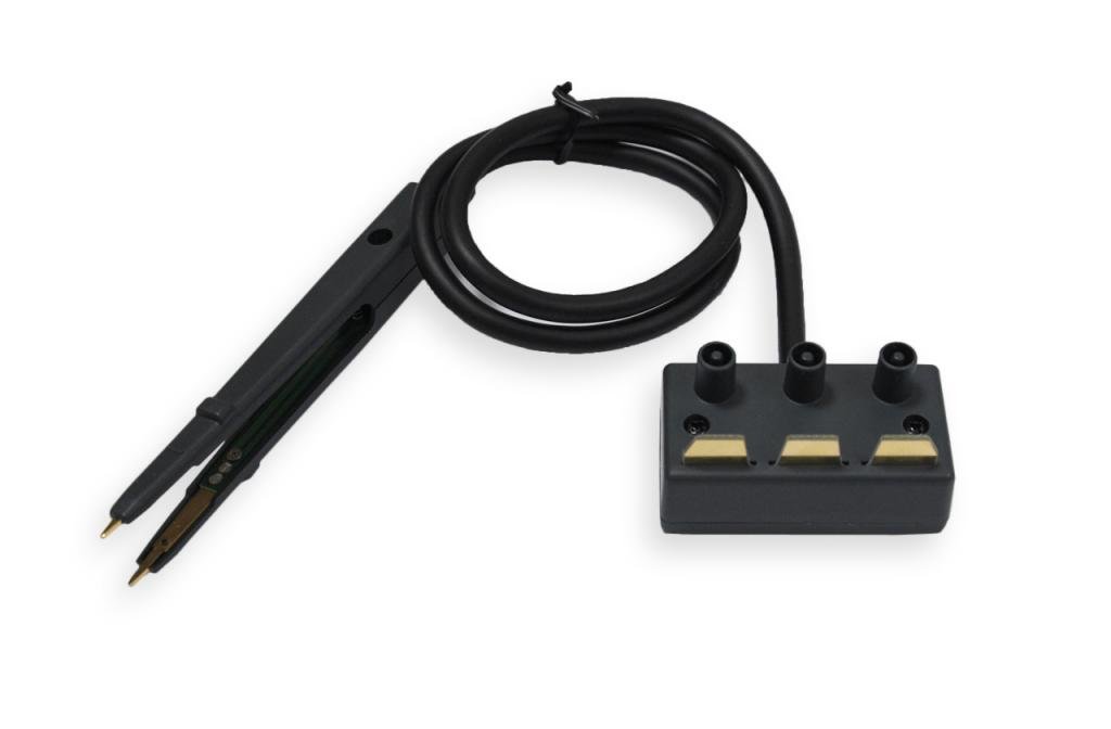

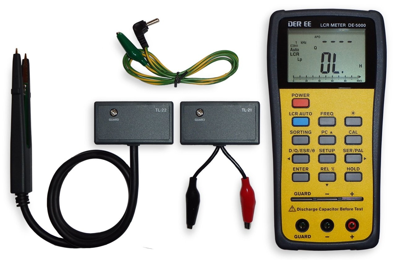

DER EE DE-5000 jsem kupoval na eBay (prodejce eina-japan) z Japonska, šlo to přes výběr výpalného (celnici).
K měřáku mám jednak adaptér TL21 ze 4 na 2 krátké vodiče (s krokodýly), jednak měřící SMD pinzetu TL22 na stejném principu, ale samozřejmě s dlouhým čtyřvodičovým přívodem.

Pro čtyřvodič musí mít měřák čtyři svorky. Znamená to, že jsou pro čtyřvodič využité jak banánkové zdířky, tak ty ploché kontakty zároveň? Nebo jsou banánkové zdířky dvoupólové?

Mam takovy pocit ze ty ploche maji plech z kazde strany zvlast a ty bananky jen mechanicky drzi adapter. Ale nemam ho ted u sebe a uz je to doba co jsem to rozebiral.

Ploché zdířky jsou ze dvou vzájemně izolovaných částí, které k sobě normálně přiléhají a při zasunutí 4/2 adaptéru se rozpojí. Adaptér má nožové kontakty z oboustranného cuprextitu, takže ten kontakt se připojí každou stranou (pozlacenou fóliovou ploškou) na příslušnou polovinu ploché zdířky.
Kulaté trny na adaptéru se přitom zasouvají do kulatých (banánkových) zdířek na měřáku a slouží pouze jako mechanická fixace adaptéru, neb jsou plastové... Při běžném použití (bez adaptérů 4/2) jsou kulaté zdířky určeny pro dvouvodičové připojení.
Doporučuji ke studiu též např. https://www.eevblog.com/forum/testgear/der-ee-de-5000-unboxing-and-teardown/?all.
Tady je zajímavé srovnání s Agilentem U1733C: https://www.ittsb.eu/DER-EE-DE-5000-LCR-Meter-Review.html
