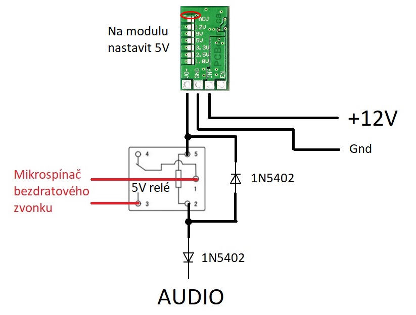

Zatížením vodiče AUDIO cívkou relé (respektive přivedením 12V na vodič AUDIO přes civku relé) se zřejmě způsobí to, že videotelefon pak sám nezpracuje požadovanou funkci.
Chtělo by to lépe změřit a případně nasadit operační zesilovač, nebo třeba jen dělič s tranzistorem a až za něj dát to relé.

Osciloskop nemám, ale multimetrem můžu. Můžete mi prosím říct co mám lépe změřit?

Nedalo by se vyřešení použít toto?

a co kdybych to zapojil takto. Mohlo by to fungovat?

Na AUDIO se nedostane víc než 5V a zazvonění by ho mohlo sepnout.
Myslíte že by to mohlo fungovat?

Ještě přikládám datasheet toho modulu.
https://dratek.cz/docs/produkty/1/1540/1502185417.pdf
Poradí někdo, jestli nedělám nějakou chybu.
