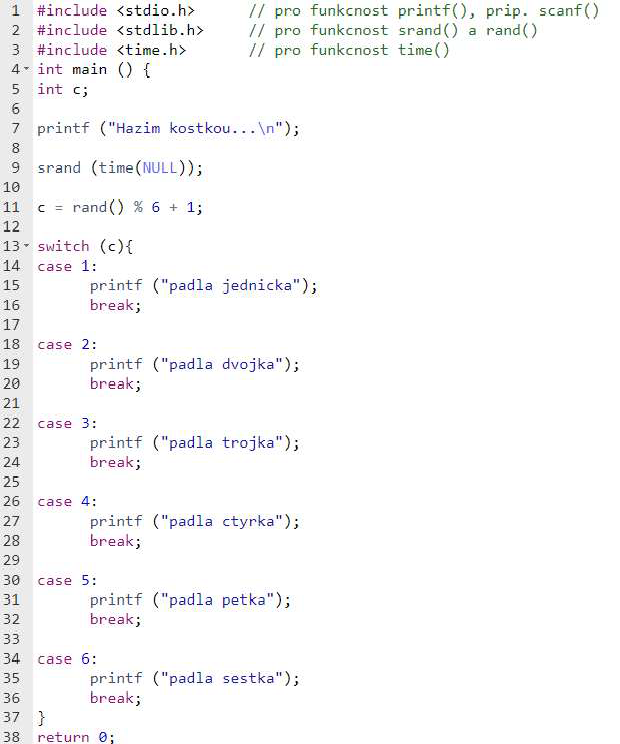

Na střední škole elektrotechnické má vnuk potíže s učenim jazyka C v předmětu programování.
Chci mu nějak pomoci, ale s jazykem C nemám absolutně žádné zkušenosti.
Napsal a odladil jsem několik programů v Asembleru pro procesor Z80 v počítači Sinclair. Znal jsem Basic pro Sinclair.
Programoval jsem složitější technické aplikace pro Makra v EXCEL v jazyku VBA.
V jazyku C v prostředí Windows 10 jsem absolutní laik. Snažím se něco na moje "stará kolena" naučit a pochopit. Vygooglil jsem si mnoho popisů a návodek k tomuto jazyku.
Pro praktické procvičování a zkoušení jednoduchých prográmků bych potřeboval nainstalovat do svého PC W10 32 bitů nějakou aplikaci jako vývojové prostředí jazyka C s překladačem. Hledal jsem něco na Slunecnice.cz a Stahuj.cz, ale nedokázal jsem si vybrat. Většinou jsem skončil na tom, že u programu bylo napsáno "Toto na vašem počítači asi nespustíte", nebo pokus o instalaci vybraného programu skončil hlášením, že "Můj procesor není podporován".
Rád si nechám poradit, co mám do svého PC nainstalovat, abych se mohll učit a zkoušet různé krátké programy. Následně pak vnukovi pomáhat a naučené instrukce a příkazy s ním prakticky procvičovat. Zdá se mi, že jejich učitel ve škole nedokáže studenty motivovat a jazyk učit praktickou, a také zábavnou formou.

Visual Studio požaduje 64 bitový operační systém, který můj PC nemá. Jak píšeš, je určeno pro C++. I kdybych se dostal k 64 bitovému PC, budu mít další problémy pro jazyk C. Také nerozumím tomu co je to "Vylepšený poznámkový blok". Právě v tom IDE "podle chuti" mám problém, nevím co je na jídelníčku, abych na to měl chuť.
Nepotřebuji psát složité programy v jazyku C ani v C++. Chci si jen s vnukem vytvářet krátké cvičné sekvence z instrukcí, které se ve škole učí, ty přeložit a zkusit je spustit, připadně odladit naše vlastní chyby.
Není k dispozici nějaké i zastaralé vývojové prostředí použitelné v 32 bitovém počítači, které by nám posloužilo ke zkoušení a hraní si s "C". Psaní zdrojového textu v jazyku C se nebojím, ale napsaný zdrojový text je mi k ničemu pokud si neověřím, že program dělá to, co jsem chtěl naprogramovat, a nenajdu a nevyladím vlastní chyby.
Naposledy ve škole probírali "přepínač SWITCH" a k tomu je jako vzor krátký prográmek k vyhodnocení náhodného házení kostkou.
switch (selektor) {
case hod_1: příkaz_P1; break;
case hod_2: { příkaz_Q1; příkaz_Q2; break; }
case hod_3: { příkaz_R1; příkaz_R2; příkaz_R3; break; }
// sekvenci příkazů uzavřeme mezi složené závorky { … }
default: příkaz_D1; break; //na posledním řádku nemusí být break
Jak bych mohl ve svém počítači tento prográmek pro házení kostkou přeložit a cvičné spustit?

Kdyz potrebuju neco vyskouset tak pouzivam taky GDB Online
nez otevru naky IDE zalozim projekt , tohle je online , nic nestahujes a ta kostka v nem funguje...

Už jsem vyzkoušel ten GDB Online na dvou zdrojových textech C opsaných z nějaké učebnice C z internetu.
Vyzkouším i další odkazy z rad kolegů.
Přesně to jsem jako laik přes jazyk C potřeboval.

Brozicek napsal(a):
To nie je pravda - všetky IDE boli tridsaťdvabitové až na poslednú verziu, teda 2022. Nik ti nekáže na starší stroj inštalovať najnovšie verzie - cieľová platforma je v tvojom prípade tak či tak x86 Win32.

Brozicek napsal(a):
Vo VS cez menu Súbor -> Nový projekt -> Windows konzolová aplikácia. Projekt nazveš "ahoj", akurát len súbor premenuješ z ahoj.cpp na ahoj.c, aby si nebol rozhýčkaný benevolentnosťou kompilátora. Potom už len Ctrl+C, Ctrl+V. Zmačkneš F5 a beží to, jednoduššie to snáď už nemôže byť.
