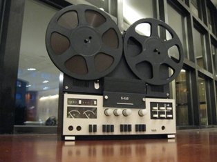

Tak teraz ma trocha zaujíma či by niekto nemal výrobné papiere k hlavám ANH200 210 220. Alebo aspoň to že čo to má za rádius čela a pod aký uhlom je hlava skosená a koľko stupňov potrebuje ideálne opásanie...
A keby niekto mal hocijaké informácie o niečom ohľadom B135 tak prosím, moc prosím, chcem to vedieť Very Happy

Taky mě by zajímal osud "československého ReVoXu" Tesla B135
jediná stopa vede k AR 10/1981 tenkrát ještě měl šanci prosadit se
asi vývoj a realizaci zatrhli soudruzi z vyšších míst, vono traktory
a uhelné kombajny byly tak nějak poplatnější své době Sad

Ále, nic takového...pár řádků nepříliš technických údajů a jedna ilu fotka
výtvarného návrhu. Jedinou zvláštnosti tři motory pohonu a cívky Ø265mm.
(až dohledám v archívu ten sešit AR vložím scan)

Vrátim se znovu k mazání současných LH pásů magnetofonem B11x. Byl jsem přes víkend u známýho, který má doma krabici nových pásů RTM LPR35, tak jsem si krom jiných vzal i jednu tuhle. Doma jsem to rovnou založil do B115 a na rychlosti 19 nahrál skladbu Keep Shelly In Athens - Horizon´s Glow tak, aby se špičky skladby pohybovaly těsně za 0dB na indikátorech. Stroj je seřízen pro skratový tok 320nWb/m při 0dB. Pak jsem stáhl regulátory úrovně na nulu a záznam smazal. Při opětovný reprodukci danýho úseku pásku nebylo krom šumu slyšet nic.

Firma ANTESAT Electronics v Uh. Brodě, ul. Dolní Valy 518, která stále patří Ing. Josefu Kabláskovi, má momentálně skladem poměrně velké množství těch nejpoužívanějších typů magnetofonových hlav, typů ANP935 a ANP939 (úplně celá řada B4 mimo čtyř půlstopých typů, komplet řada B5, dále pak ANP954 do B70 a B90, typy ANP958 a K24-3 do "stroje" B93, dále pak hlavové osazení pro B100, B101 atd.).
Dále pak jsou k mání typy ANP940, ANP937, ANP938 (osazení do B73 a "měkké" hlavy do B116A a B113), hlavně jsem ale viděl na vlastní oči doslova "pytle" typů ANH200, ANH210 a ANH220 do B115, B116 a CM130/CM160.
